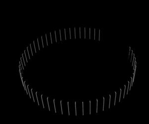

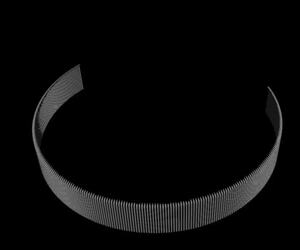

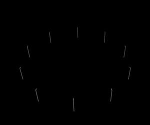

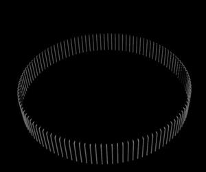

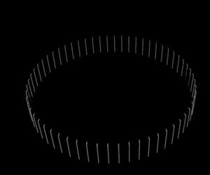

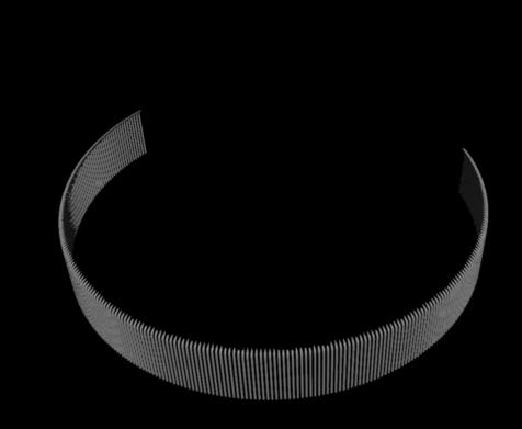

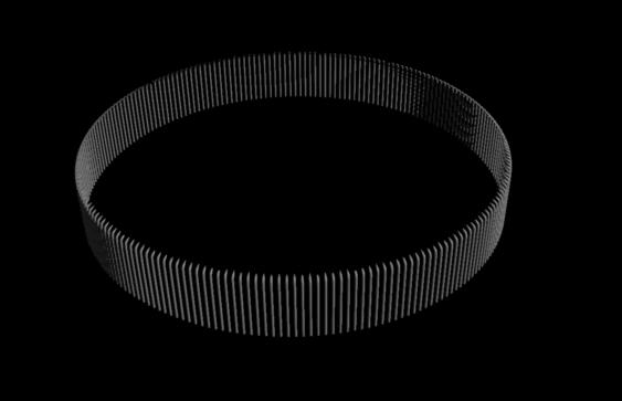

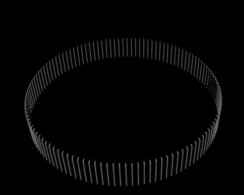

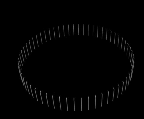

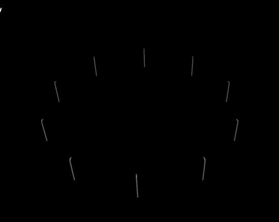

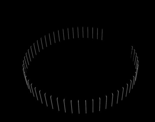

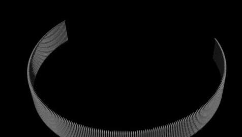

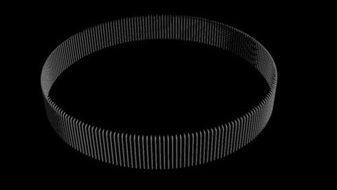

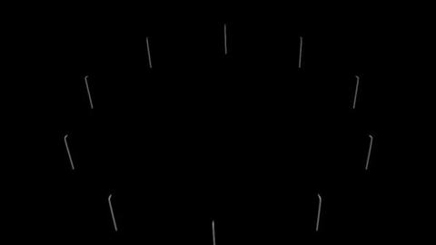

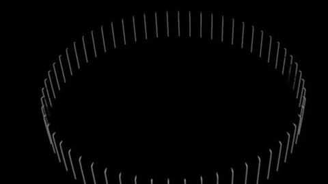

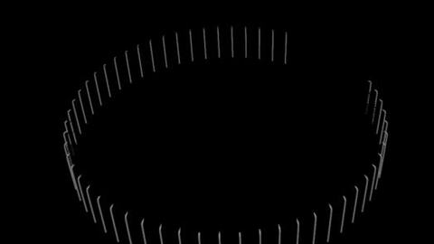

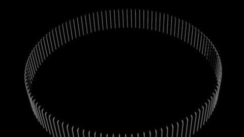

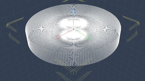

  • Hi Leute,
    ich weiß nicht, ob das ein Bug ist, oder ob der Bug vor dem PC sitzt, ich hab da ein Problem mit dem Replicator, und zwar will ich ein Obekt im Kreis anordnen jetzt kommen da aber wiedersprüchliche Ergebnisse raus wie ihr unten seht,
    bei 10 Objekten, ist die Anordnung Kreisrund mit gleichmäßiden Abständen,
    bei 45 auch,
    bei 46 ist eine Lücke,
    bei 53 z.B. auch eine Lücke
    bei 60 ohne Lücke
    bei 120 auch ohne Lücke
    bei 240 wieder Lücke
    ich kann keine Regelmäßigkeit erkennen zwischen 1 und 45 sind immer wieder Lücken, außer wenn die Anzahl ein vielfches von 12 ist, darüber aber nicht mehr, bei 120 stimmt alles, aber bei 240 was das doppelte wäre wieder nicht also ich bin verwirrt, eigentlich bräuchte ich 224 Objekte aber auch das geht nicht ... Vielleicht kann ja jemand von euch was dazu sagen.
  • Klingt Logisch, denke mal aber das es ein Programmfehler als solches ist vom ersteller des Replikators, dieser arbeitet anscheinend an der falschen Stelle mit Ganzzahlen und zwar bei der Unterteilung
    bsp mit 240 -> 360/240 = 1,5 hier rundet der programmierer ab und füllt damit nur 2/3 des Kreises
  • Ich habe den Replikator nicht, aber denke mal das er sich unter carrara 6 bzw 7 genauso verhält
    das liegt also im plugin. der bildet aus der restsumme eine ganzzahl und darauf verteilt er die Objekte, deshalb hast du auch dieses komische ergebnis,
    gibt es im plugin vlt eine einstellung für die Aufteilung? so nach dem motto es wird mit 360 Grad gerechnet oder so?
    wenn nicht frag mal den Plugin ersteller ob er diese Option hinzufügen könnte, denn damit wäre dein Problem sozusagen keins mehr
    im moment rechnet er genau gesagt ungefähr so 360 / 240 = 1,5
    Verteile Objekte auf 1,5 Felder, aber da er irgendwo eine Falsche Funktion einsetzt wird die 1,5 abgerundet (wahrscheinlich speichert er den Wert in einem Int Array wobei die Nachkommastelle abgeschnitten wird), dadurch Rechnet er bei der Verteilung der Objekte nicht richtig und macht bei der Verteilung der Objekte aus 360 Grad = 240 Grad, hat aber bei der Berechnung des Kreises alles korrekt gemacht, womit in diesem Fall die Verteilung der Objekte auf 2/3 der Fläche stattfindet.

  • Na Gut, im Vertexmodeller gibt es auch eine Replicate Funktion, die arbeitet aber korrekt, allerdings hab ich dann eine Unmenge an gleicher Objekte, was ja nicht unbedingt der Idealzustand ist, ich werd mal einen Workaround ausprobieren.
    Eine Info an DAZ wird wohl nichts bringen, bestimmt warten die nur darauf, das ein Herr Rudi da ein Problem hat, und wenn doch, wird sich die Fehlerbehebung auf die aktuelle Version beschränken, aber nicht rückwirkend auf die 5er Version.
  • Man sieht es wieder wie sehr ich noch ne menge zum lernen habe ^^
    Und hab des bisher noch nicht benutzt, werde ich mal irgendwann näher begutachten ;)
  • Tja man lernt halt nie aus.
    Ich hab jetzt meinen Workaround fertig, da ich eigentlich 224 Objekte wollte, kommt 216 meinem Wunsch am nächsten, was sich wiederum aus 3x72 ergibt und 72 wiederum ist genau der 5te Teil von 360 also hab ich einen Replicator mit 72 Objekten, und von dem insgesamt 3 Instanzen um jeweils 1,67 Grad gegeneinander versetzt, das macht dann genau 216 Objekte schön gleichmäßig im Kreis angeordnet und ich hab nur ein Masterobjekt.
  • Hi Dargain,
    ja das geht schon, wie ich oben auch schon geschrieben hab, im ModelRoom - sprich Vertexmodeler geht das schon, aber dort werden echte Objekte erzeugt, während mit dem Replicator im AssembleRoom die Objekte nur zum Rendern erzeugt werden, ich hab da also nur 1 Objekt das sozusagen nur zum Rendern vervielfältigt wird, die sind also physikalisch gewissermaßen nicht vorhanden und das spart natürlich Resourcen, als wie wenn du ständig mit hunderten von gleichen Objekten rumhantieren mußt
