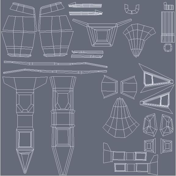

  • Ja sieht gut aus. Wenn die symmetrischen Teile auch gleich angemalt werden sollen - kannst Du sie auch gespiegelt übereinander legen.
    D a r g a i n ;)
  • Also im ersten Durchgang ist das, nachdem man ein paar Seams gesetzt hat völlig normal. Jetzt kommen die Pins ins Spiel. (In Hexagon kriege ich es nicht hin :( )
    In Silo ist das schnell gemacht; die blauen Punkte sind Pins. Das Objekt ist übrigens alles andere als trivial, wenn Du mal die unterschiedlich großen Radien berücksichtigst.)
    Dargain

    Hier noch mal das Silo in Cheetah3d unwrapped.
    Silo?
    Dargain
