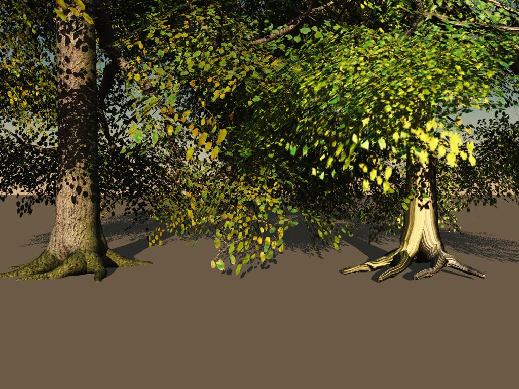

Nach einigen Tests musste ich feststellen, dass die Pflanzenexporte
größstenteils nicht brauchbar sind. Busche und Pflanzen sind meist noch
brauchbar, aber Bäume sehen größtenteils grausam aus, vor allem die
Rinde. Bei anderen Formaten sieht es dann wieder anders aus.Zwei Bilder als Beispiel:
Das automatische Absetzen auf den Boden geht auch nicht so richtig. Da
bleibt meistens eine Lücke zwischen Wurzeln und Boden(wie im linken
Bild zu sehen. Das rechte ist von Hand gesetzt). -
