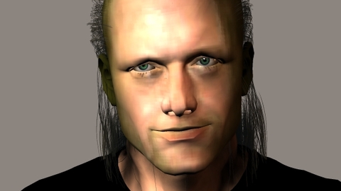

    Ich möchte gerne einer Poserfigur einen Vollbart verpassen. Ist das ohne Postwork möglich oder muss ich Photoshop o.ä. bemühen?
    Bild hab ich mal angehängt.
    Bin nicht sonderlich firm in Poser, habe allerdings 6 und 7 zu Verfügung.
    Würde mich über Hilfe freuen.

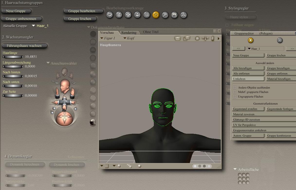

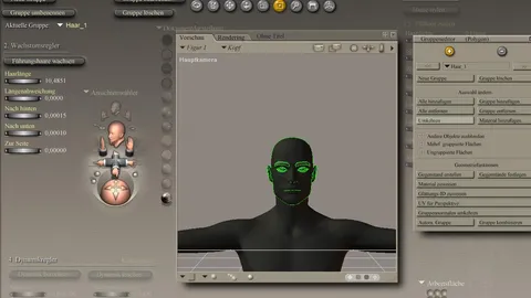

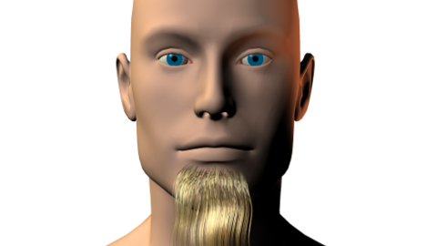

    markiere den Kopf der Figur

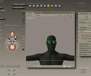

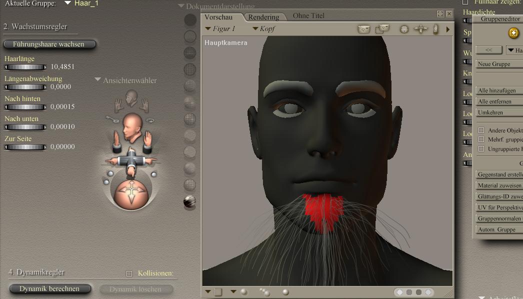

    Gehe in den Haar Raum, klicke auf neue Gruppe, anschliessend auf Gruppe bearbeiten (der Körper färbt sich schwarz)
    -> Bild 1

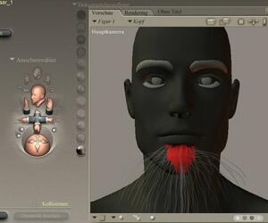

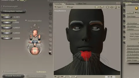

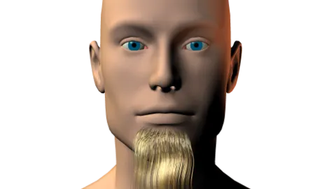

    Im rechten bereich des 2. Bildes sieht man ein + Zeichen das muss markiert sein, dann wählt man die Stellen aus wo die Haare Wachsen sollen (die rot markierten Bereiche), und klickt dann wenn man fertig ist im linken bereich auf Führungshaare wachsen lassen
    oder man erstellt sich weitere Haar-Gruppen

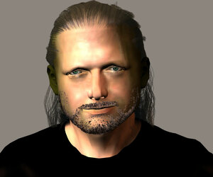

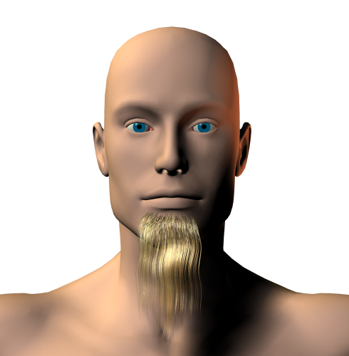

    Anschliessend kann man erst mal das Haar gruppen Fenster schliessen und Anfangen die Haare nach belieben zu Stylen, bsp siehe Zicken-Bart (wobei mein Pic aufgrund von unlust ein bissel zusammengeschustert ist ;)), meine Empfehlung lautet hier min 3 Gruppen anzulegen, Beide Seiten des Backenbereiches, Kinn und Oberlippenbereich, wenn man den Bart dann in seine Bibliothek dann einfügt kann man diesen soweit man will auch in anderen Projekten einfügen und anpassen

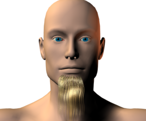

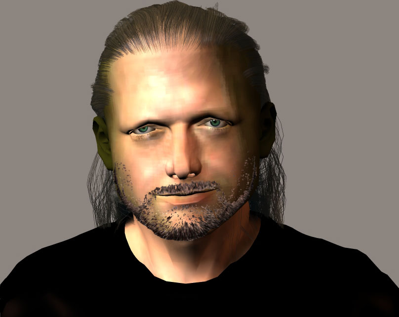

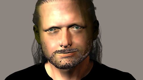

    Ich habs jetzt mal mit Postwork (Photoshop) versucht .. naja, auch viel Fummelei, aber für ne Stunde Arbeit find ich gehts. Ist halt kein Vollbart im Sinne von vollem Bart aber nundenn - siehe Bild.
    Aber ich versuchs weiter! Neue Ergebnisse werde ich hier veröffentlichen!
