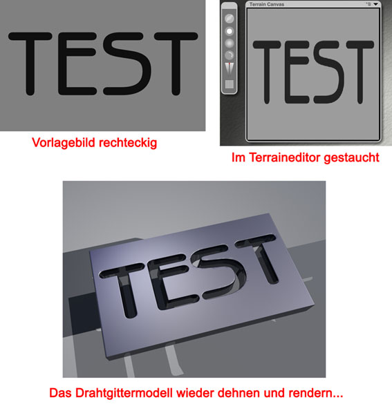

    das ist für Bryce ganz normal, denn die Vorlagen für ein Terrain sind dort standardmässig quadratisch angelegt. Wenn Du also ein rechteckiges Vorlagenbild hast, musst Du es entweder -am besten in einer höheren Auflösung ab 1024- erstmal in einer Richtung "stauchen", damit es quadratisch wird und dann im Arbeitsfenster das resultierende Terrain wieder in der entsprechenden Richtung auf die richtige Proportion dehnen, oder Du fügst Deine Vorlage auf passender Breite / Höhe in ein schwarzes quadratisches Hintergrundbild ein und importierst dann selbiges in den Terrain Editor. Dann brauchst Du nichts weiter zu tun, da schwarz automatisch beim Rendern transparent bleibt (Null Prozent Höhe)...

    @space: Hehe, sehe gerade erst Dein Testbild. Wenn ich wüßte, wie ich das quadratische Terrain auf genau die Maße bringe, die ich brauche, dh. über eine numerische Eingabe, wäre das auch in Ordnung, aber bei Bryce ist ja alles sehr intuitiv, muß mal sehn. Danke Dir jedenfalls, und
