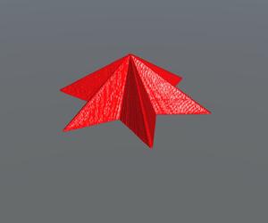

  • Hallo Ihr,
    gleich noch ein Problem: Wie aus angefügtem Bild ersichtlich, erzeugt meine 8 bit-Graustufenbild ein pixeliges Terrain. Ich könnte die Höhe verringern, das will ich aber nicht. Wie bringe ich Bryce dazu, zwischen den einzelnen Graustufen zu interpolieren, dh. fließende Übergänge statt der Stufen zu berechnen? Habe die infrage kommenden Filter im Terraineditor, zB. Smoothing, ausprobiert, das brachte aber nichts. Die Stufen verschwinden, wenn ich die Rasterauswahl auf simple oder beser coarse stelle, dann werden aber die Kanten grobpixelig.

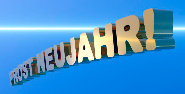

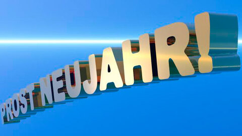

  • Moinmoin,

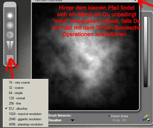

    hatte grad noch nen screenshot zur Hand um den von Rudi beschriebenen Mehrfach-smooth-Effekt zu demonstrieren (gerenderter Text aus Terrain). Wenn Du Verläufe in Deiner Graustufenvorlage hast werden die bei einem 8 bit Bild immer leicht sichtbar bleiben. Das liegt wohl am Algoritmus, mit dem Bryce das interpoliert. Abhilfe schafft z.B. die Vorlage in ausreichend hoher Auflösung und als 16 bit Graustufe anzulegen (72 dpi reichen in keinster Weise für ein sauberes Ergebnis). Unbedingt zu beachten ist auch die Auflösung des Terrains (die nichts mit der Bildauflösung der Vorlage zu tun hat), das hab ich mal im zweiten screenshot verdeutlicht. Dort solltest Du für beste Ergebnisse mindestens 1024 x 1024 einstellen. Wenn Du z.B. nur ein Landschaftsterrain in einiger Distanz als Hintergrundfüller benötigst, reichen dort 256 aus, für die Bildmitte ab 512 und für den Vordergrund bei höchster Detailstufe (Terrains als Form-Modell) können mitunter volle 4096 erforderlich werden.
    2048 und mehrfaches smoothen bei einer 16 bit Graustufenvorlage in mindestens 200 dpi Bildauflösung sollten in jedem Falle auch bei Verläufen zu akzeptablen Ergebnissen führen. Sollten dann immer noch leichte Stufen sichtbar sein, kannst Du die nur noch mit einer geschickt angewandten Materialzuweisung kaschieren.
    Edit: wenn Du Bock hast tiefer in dieses Thema einzutauchen, möchte ich Dir meine vertiefenden Tutorials "Modellieren per Terrain Editor" Teil 1-3 empfehlen (in der "Active Rendering" (kostenfreies Board E-zine) Ausgabe 6/2006, 1/2007 und 3/2007: Guckst Du hier

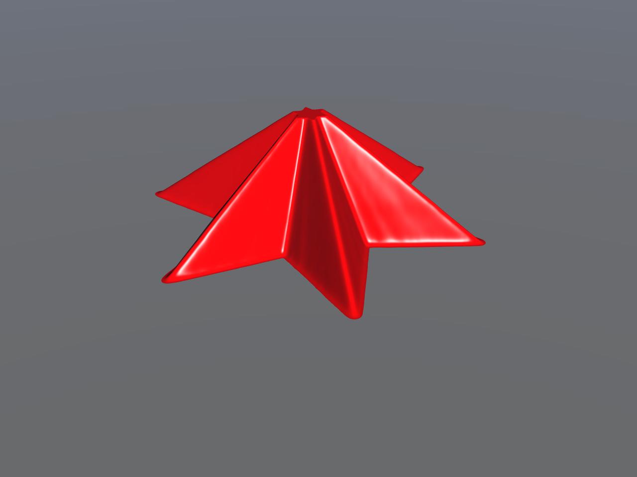

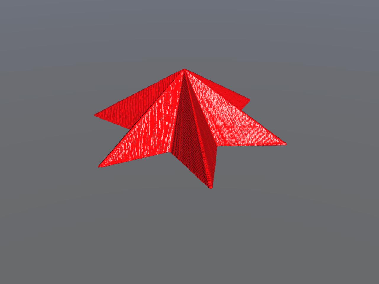

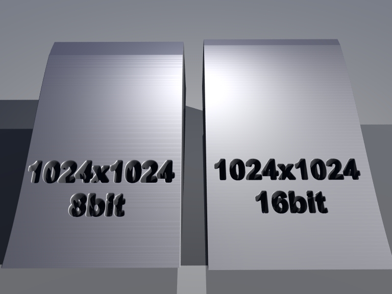

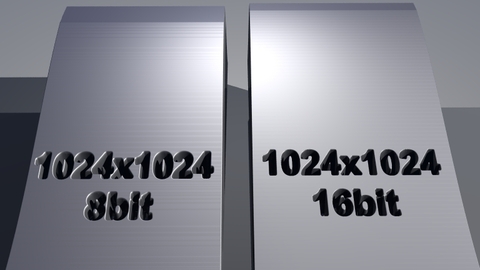

  • Moin Maxwheel,
    sorry, war davon ausgegangen, dass Du Bryce 6.1 hast...

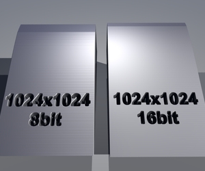

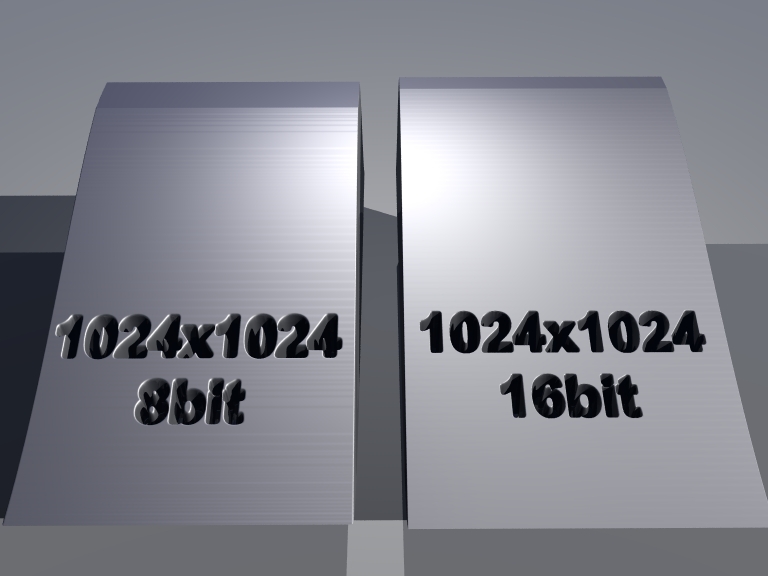

    Habe hier nochmal einen direkten Vergleich gerendert: Beide Vorlagen normaler Graustufenkeil von 0 - 100 Prozent, 300 dpi 1024 x 1024 Pixel Auflösung. Im Terraineditor auch 1024 x 1024 Terrainauflösung eingestellt und bei beiden 5x auf das Glättungsknöpfchen gedrückt...
    Man sieht deutlich den Unterschied zwischen 8 und 16 bit...
    Wenn Deine Vorlage schon stufig ist, hilft nur in einem Bildbearbeitungsprogramm Gaussian Blur (Gauss`scher Weichzeichner) drüber zu jagen...

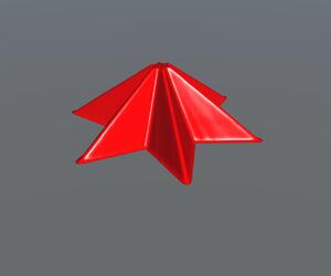

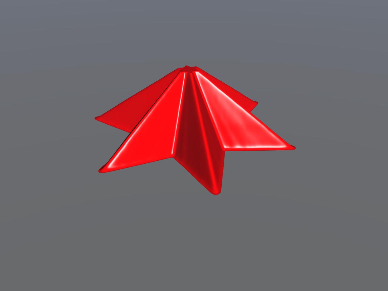

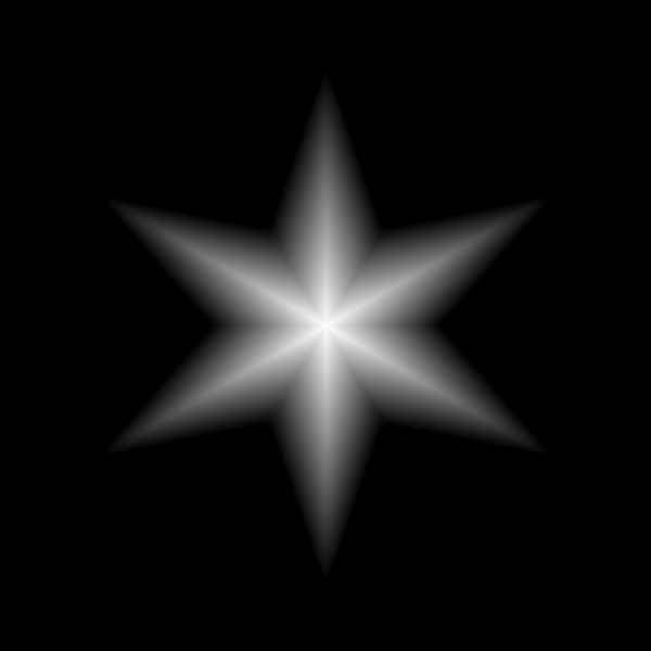

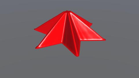

  • Jetzt muß ich doch nochmal nachhaken ich hab da ein kleines Bildchen erstellt mit dem alten DOS-Programm "Deluxe Paint", das Bild hat eine Auflösung von 600 X 600 Pixel und "nur" 256 Farben ich hab es als Terrain geladen, und gesmooth und wie ich finde ist es doch ziemlich glatt geworden, naja durch das smoothing ist die Spitze flöten gegangen aber es zeigt doch, daß es nicht unbedingt riesige Bilder mit Millionen von Farben braucht oder ...

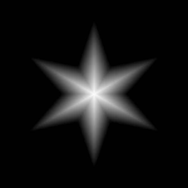

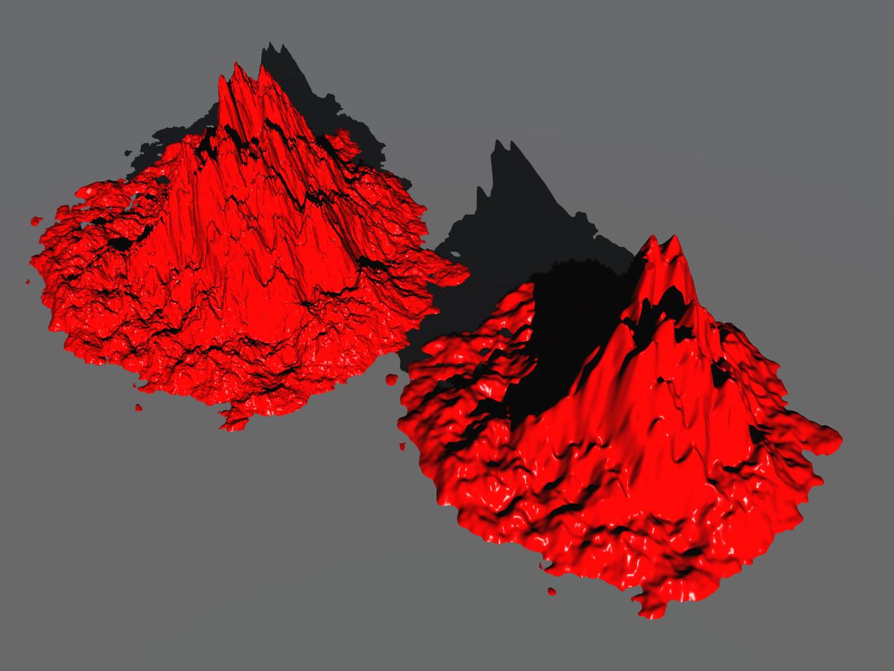

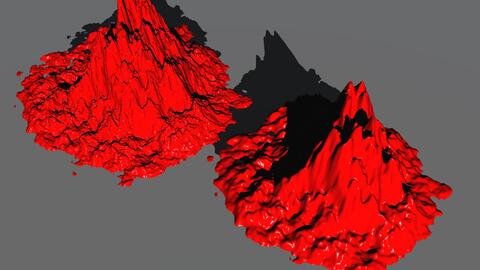

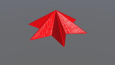

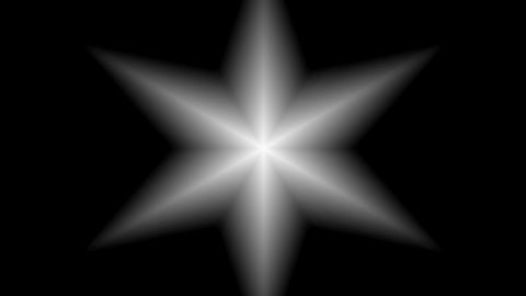

    was soll ich sagen, es ist alles etwas diffiziler als vermutet: Photoshop 6 kann mit 16 bit nur eingeschränkt umgehen, gerade mal Gaussscher Weichzeichner und keine Ebenen, dh. kaum Möglichkeiten, aus einem 8 bit Bild ein geglättetes 16 bit Bild zu machen. Bleibt also nur die Glättung in Bryce oder Vue, und Dein obiges Bild zeigt ja, daß es da doch einen Unterschied gibt. Könntest Du nochmal für mich zwei Testbilder unter gleichen Bedingungen in Bryce rendern, so wie Du es oben gemacht hast? Hier das Ausgangsbild in 8 bit, das müßte dann in PS ohne weitere Änderungen in 16 bit Graustufen umgewandelt werden, und diese zwei Bilder so wie in Deinem obigen Beispiel, aber nur 1x Knöpfchen drücken, in Draufsicht (wie in meinen Beispielen) rendern:
    Bitte nur eine hellgraue Farbe, keine Textur oä. drauflegen und beide Bilder gleich behandeln, es geht mir nur um die Stufen. Würde mich freuen, wenn Du das für mich tun könntest; habe zwar Dein oa. Testbild gesehen, aber mein Bild kann ich besser beurteilen. Danke und

  • Hi Maxwheel,
    wenn ich mich noch mal einmischen darf, ich weiß ja nicht, wo du dein Bild her hast, aber ein Teil der Abstufungen und der unebenheiten in deinem Bild könnten davon kommen, daß du als Dateiformat jpg hast, diese Format erzeugt bedingt duch die komprimierung Artefakte, die normal, und je nach komprimierung so nicht zu sehen sind, aber sie sind dennoch vorhanden, vielleicht solltes du mal sehen, ob du dein Bild nicht als bmp kriegst, ohne komprimierung usw.
  • Da sind schon so viele Machbänder und Artefakte durch die jpeg Kompression drinnen - ich kann mir beim besten Willen nicht vorstellen, wie die verschwinden sollen - nur weil man es in 16bit wandelt.

  • Maxwheel:
    hab mir Dein Bild soeben runter geladen, aber es wird nicht viel Wert haben, da es sich hier ja nur um die 72 dpi Bildschirmauflösung handelt - wenn der Versuch Sinn machen soll musst Du mir das Bild mal in Originalauflösung und als .tif, .png oder .bmp geben (idealerweise 300 dpi). Wenn Deine Vorlage natürlich nur 72 dpi haben sollte sind die Stufungen eh nicht verwunderlich, da kann der Gauss`sche dann auch nur ein wenig kaschieren. Auflösung lässt sich halt nicht dazu lügen... ;)
    Ich probier es jetzt trotzdem mal.
    Edit:
    hab es soeben mal in Photoshop geöffnet und testweise erstmal heller gemacht und siehe da: die Stufen rühren wohl daher, dass vorher schon ne harte Kompression statt gefunden hat oder die Vorlage üngenügend raus gerendert wurde wenn es was Fraktales war. Das kannst Du leider für den Zweck knicken...
    Ich häng es hier nochmal ran:
    rudi:
    Naja, dem Terrain Editor sind die Millionen Farben ja eh wurscht, weil den nur die Graustufen interessieren - und die beschränken sich bei einem 8 bit Bild nu mal auf 256... bei Deinen 600 x 600 Pixeln kommt es für die Qualität des smoothing erstmal drauf an wie hoch dabei die grundsätzliche Auflösung des Bildes in dpi ist. Je höher sie ist, desto feiner kann der Terraineditor die 256 Grauwerte logischerweise verteilen.
    Wie ich sehe hast Du wohl im Terrain Editor die Grundauflösung für das Terrain defaultmässig auf 256 gelassen, wenn`s hoch kommt 512. Sonst wär die Spitze nicht flöten gegangen und auch unten der ausgewölbte Fuß nicht entstanden. Wenn Du ne Terrainauflösung von 1024 oder gar 2048 nimmst sieht es schon gleich Längen besser aus...

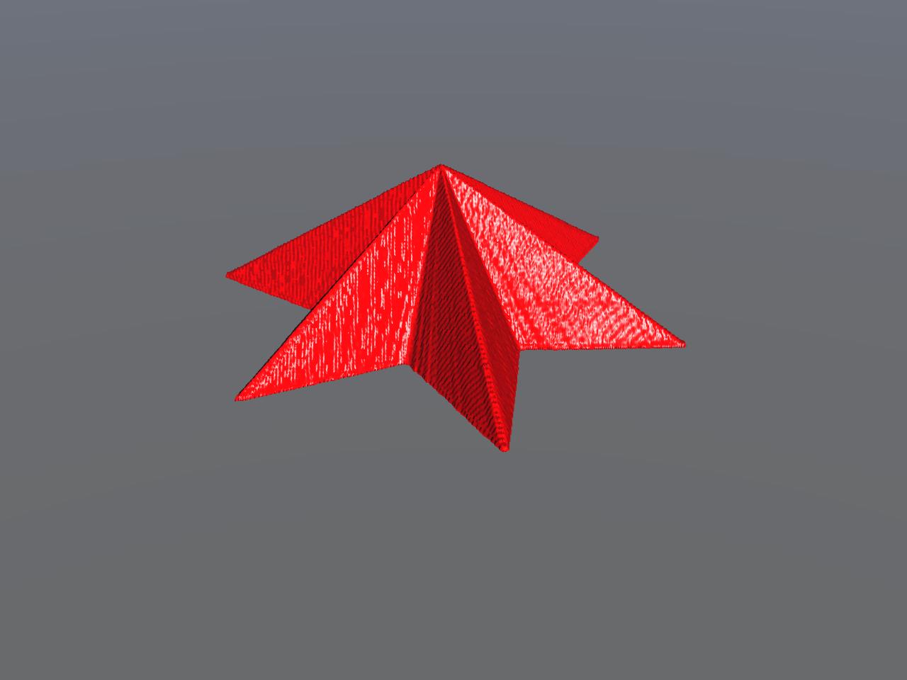

  • Einen musste ich noch testen:
    Hab mal Dein 300 dpi-Bild von ganz oben im thread genommen (was seltsamerweise weniger stufig aussieht) und es auf ein Terrain mit 4096 x 4096 pixeln gelegt (vorher Weichzeichner mit 1 px Toleranz in Photoshop) - dann das Ganze mit ner Messingtextur mit ultimativer Qualität gerendert (premium) - und das kam dabei raus... sieht bald nicht nach Kompressionsartefakten aus, sondern als läge in Allem eine feine Struktur... frag mich nich... :P:gap
    P.S.: jepp, gute Nacht! :)
  • @Space: Sieht ja wirklich aus wie eine feine Struktur, aber laß Dich nicht täuschen: Es sind die Treppchen der 256 Graustufen, auch wenn ich hier wohl der Einzige bin, der davon ausgeht. Warum an komplizierte Erklärungen denken, wenn es einfache auch tun?
