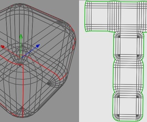

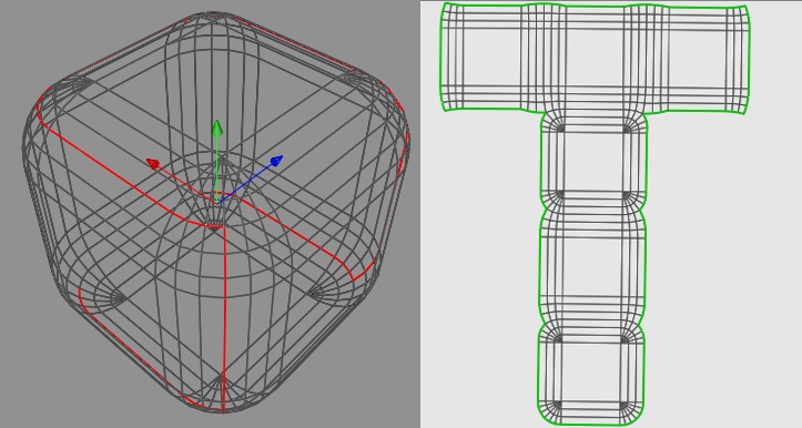

Danke Dargain,
Wie macht man das bei einem abgerundeten Quader? Igendwie sieht bei mir dann das Ganze total kommisch aus.
Hast Du vielleicht Beispiele wo ich so etwas anschauen kann?
Grüße,
Reinhard
Jo Reinhard - hier:
Hab das mal als obj angehängt - kannst ja mal reinschauen.
Dargain
