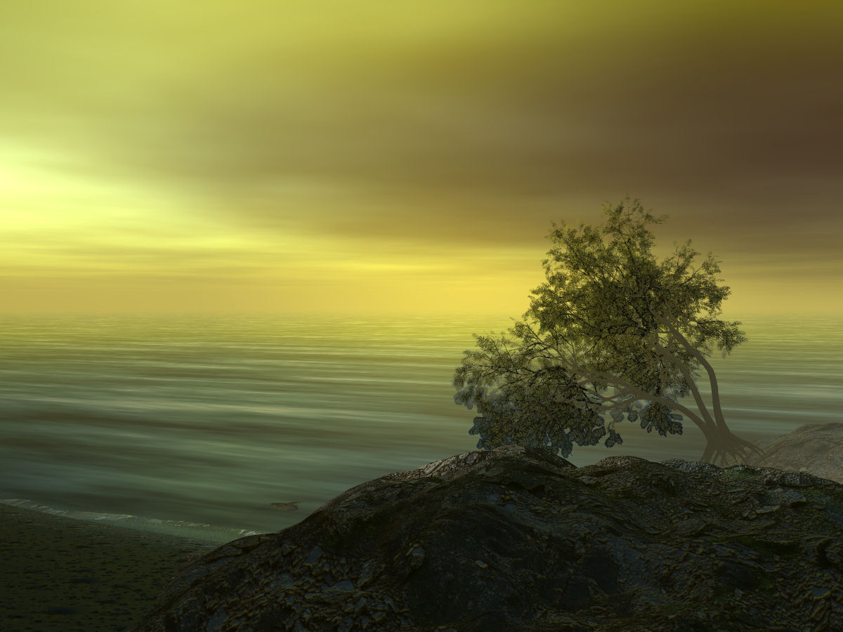

Bei dem Versuch, mehrere verschiedene Bilder mit der Einstellung "volumetric world" zu rendern, ist immer wieder der gleiche Fehler beim Rendern von transparenten Texturstellen aufgetreten. "Cast shadows" und "receive shadows" habe ich schon abgeschaltet, das hats nicht gebracht.
Kann mir jemand helfen? ![]()

Moin Connors,
sieht eher aus wie ein Mappingfehler bei der Textur selbst. Der Anteil der Blätter, die betroffen sind, würden allem Anschein nach eher im Schattenbereich liegen, wenn man vom globalen Lichteinfall der Szene ausgeht. Cast & Receive Shadows sollten in der volumetrischen Welt eigentlich eingeschaltet bleiben, damit die Strahlenverteilung und die Interaktion der virtuellen Lichtpartikel realistisch erscheint.
Hast Du schon mal probiert, die Projektionsparameter der Blattmaterialien zu verändern (parametrisch -->objectspace etc.)?P.S.: starke Stimmungsszene übrigens... ! :]

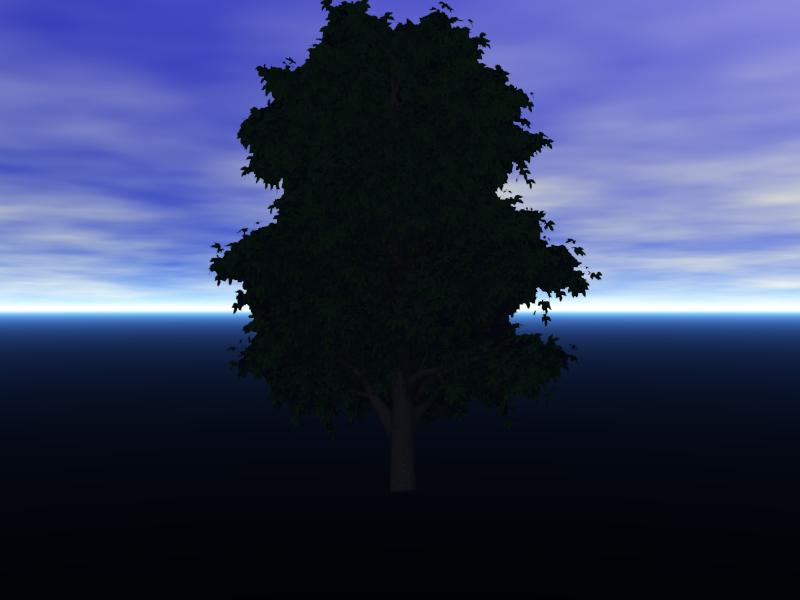

Ich hab hier noch mal ein einfaches Beispiel.
In diesem Bild ist nur eine 2D-Fläche mit einem Baum drauf, sonst nichts. Dann habe ich das Sonnenlicht ab- und Volumetrische Welt angeschaltet. Soweit ist noch alles okay. -

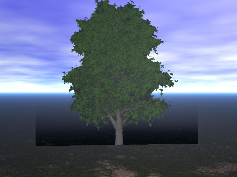

Jetzt setze ich eine zusätzliche Lichtquelle, und die 2D-Fläche kriegt einen Rand.
Ich habe bereits versucht "Cast shadows" an der Lichtquelle (und vorher ja auch schon mal Cast shadows, receive shadows und self shadows an der 2d-Fläche) abgeschaltet, das bringts nicht.
Obs für dieses Problem eine Lösung gibt? Wäre irgendwie doof, wenn man in Bildern mit volumetrischer Welt keinerlei transparente Flächen verwenden dürfte, oder? -

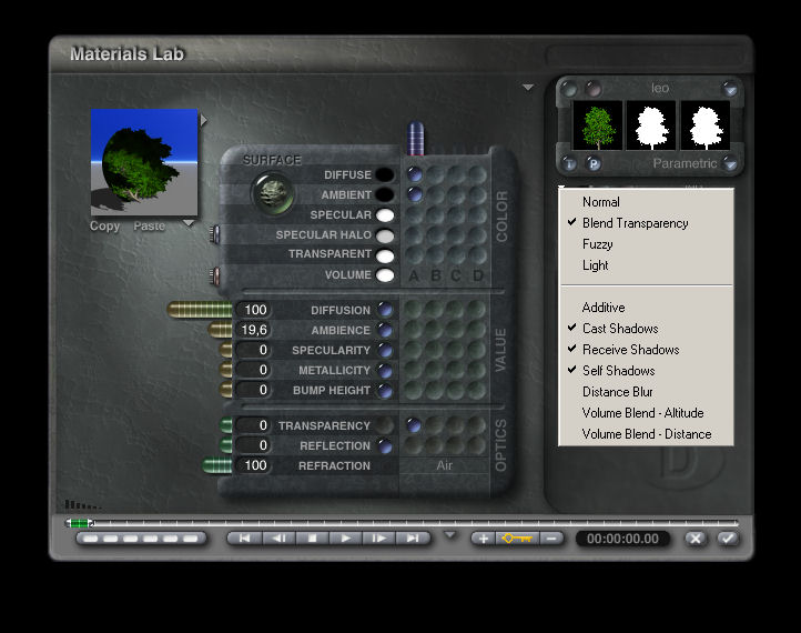

Setz die Baumtextur auch mal probehalber auf "additive" und schraub dafür den "Diffuse"-Regler ziemlich weit runter. Ausserdem kommt es bei ungünstiger Interaktion der Lichter vor, dass der "Ambience"-Regler statt dunkler Schatten dieses komische Grau erzeugt.

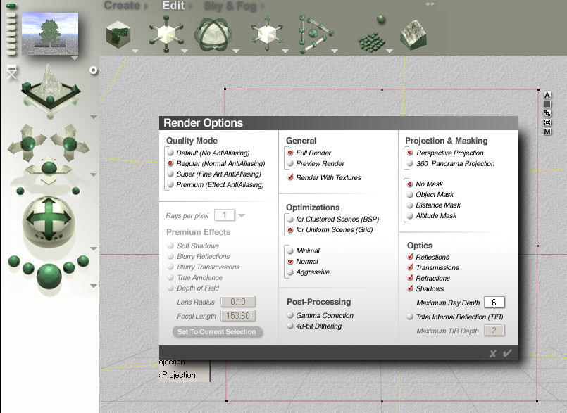

Kannst Du mal bitte einen screenshot Deiner Material- und Renderingeinstellungen posten? -
Gerne, danke für deine Hilfe!
(Wenn ich auf "additive" stelle, wird der Baum weiß. Da hilft das Runterregeln von diffuse auch nix) -

So, jetzt hab ich mal ne komplette Testreihe gefahren. Es sieht tatsächlich so aus, als könnte Bryce nicht so gut mit Billboards im Volumetriemodus zurecht kommen. (Ich hatte das bislang selber noch nie angewendet). Man kann mit ein wenig Rumzuppelei mit zusätzlichen Lichtquellen (Modus "ranged", s. screenshots) zwar den Bodenschatten auf dem Billboard etwas raus bekommen, aber das ändert sich mit jeder zusätzlichen Lichtquelle. Wahrscheinlich muss man das Sonnenlicht aktiviert lassen und dessen Einstellungen sowie den Sonnenstand variieren bis man den optimalen Winkel gefunden hat...
