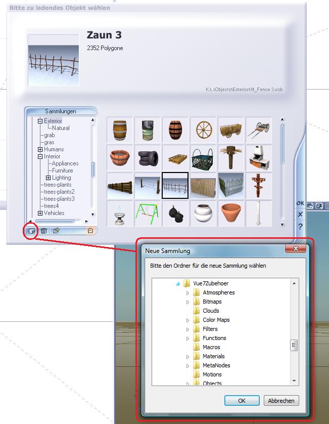

  • Die herunter geladenen Dateien werden wohl *.zip oder so sein.
    Die musst du entpacken und alles was da drin ist (*.vob; *.jpg; ...) in einen Ordner stecken.
    Dann gehst du bei Vue auf 'Datei' -> 'Objekt laden' und klickst auf das im Screenshot rot eingekringelte Zeichen. Damit fügst du deinem Vue eine neue Sammlung, hier eben deine neuen Objekte, hinzu.
    In diesen Ordner kannst du dann auch in Zukunft deine neu herunter geladenen Objekte hineinstecken. Sie werden dann automatisch der Sammlung hinzu gefügt.
    Oder du machst, was mit der Zeit praktikablr wird, mehrere Ordner die du dann eben treffend benennst. Z.B. 'Häuser', 'Autos' ... ;)

  • [quote='wenne',index.php?page=Thread&postID=152127#post152127]...
    Oder du machst, was mit der Zeit praktikabler wird, mehrere Ordner die du dann eben treffend benennst. Z.B. 'Häuser', 'Autos' ... ;)
    ...[/quote
    Sind das nun *.zip-Dateien? Ich muss zugeben dass ich bei Cornucopia eigentlich nie irgendwas kaufe, daher weiß ich das nicht. :rolleyes:
    Bisher hatte ich nur von renderosity & Co nur irgendwelche Freebies.
    Da hieß es die *.zip in einen Ordner entpacken und diesen zu den Sammlungen hinzufügen - oder eben die *.zip's in einen Ordner zu entpacken, der den Sammlungen schon hinzugefügt ist. Im letzteren Falle tauchen dann die neuen Objekte automatisch in der betreffenden Sammlung auf.
    Als praktikabel für mich hat es sich erwiesen dass ich diese selbst erstellten Ordner, egal ob mit Objekten (*.vob), Pflanzenarten (*.veg) oder sonstigem in einem großen Ordner abgelegt habe. So hab ich die Umterordner immer schneller zum Hinzufügen zu den Sammlungen gefunden. :rolleyes:
    Du musst nicht immer jedes neue Objekt neu in die Sammlung bei Vue hinzu fügen! :rolleyes: Schieb es einfach mit allen wichtigen Dateien (*.vob = das Objekt - oft sind dann noch die Texturen als *.jpg oder *.bmp nicht in das *.vob eingebunden und liegen extra mit in der *.zip und müssen neben dem Objekt in den selben Ordner.) in den Ordner und es erscheint bei nächsten Öffnen der Sammlung.
