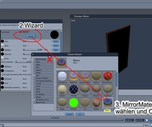

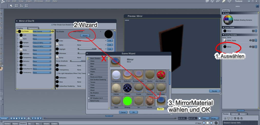

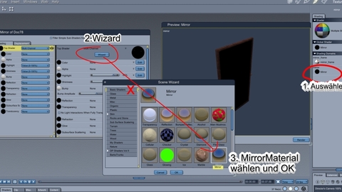

  • Es hat bei Carrara auch schon fertige Shader an Board , darunter auch Spiegelmaterial.Normalerweise kann man sonst auch per Drag und Drop im Assembleroom die
    Shaders auf die Objekte werfen , aber das ging komischerweise bei diesem
    Spiegel nicht.
    Egal dann einfach ab in den TexturRoom ...
    Wenn du dein Spiegel ausgewählt hat und im Texturroom bist , wählst du rechts die Shaderdomain für die Spiegelfläche aus dann im Editor auf Wizardbutton drücken.
    Daraufhin öffnet sich auch das Shaders Presetsmenue , da kannst du dann bei der Auswahl BasicShader auch den MirrorShader finden . Ok drücken und das wars
