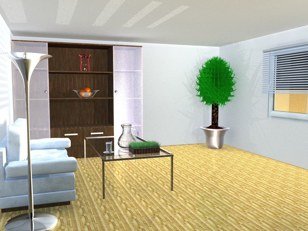

    Da ich zur zeit ferien hab hab ich ein größeres Projekt begonnen.
    Und ich wollt dan einfach mal die meinung von euch hörn ;)
    und hab noch ein problem
    wenn ich den glass krug mit einer flüssigkeit fülle und dan versuche
    Das bild zu rendern bricht er immer am rand vom krug das rendern ab
    un das nur wenn eine material auf die flüssigkeit gelegt is
    ohne material rendert ers ohne probleme hatt da jemand eine idee
    muss ich da iwas einstellen oder so??
    naja hoffe auf konstruktive kritik ;)
  • Moin Sapphire,
    zum Renderproblem bei AoI kann ich nix sagen, weil ich nicht damit arbeite. Das Mapping des Bodenbelages müsste geändert werden, das tiling sieht nach ungünstiger Parametereinstellung aus. Der Baum in der Ecke wirkt doch sehr abstrakt. Das Licht kommt gut, wenngleich etwas grell in der Reflexion... :)

  • ich benutz ja im moment kein AOI wurde mit C4D gemodelt und gerendert
    des licht ist auch das größte problem das ich gerade habe
    Nur eine Lichtquelle zu machen und dan GI zu aktivieren war mir noch zu dunkel
    so habe ich noch den Radiosity fake (also mehrere kleinere strahler an bestimmten punkten anbringen) benutz
    und um den boden kümmer ich dan gleich ;)
    lg sapphire
  • hab ich zuerst auch gedacht
    aber bei C4D sieht man ja am unteren linken bildrand einen Fortschirtsbalken
    und dieser verschwindet
    ich bin grad dabei wieder eine flüssigkeit in den krug zu legen ums dan zu rendern und einen screen zu posten
    Edit: hab jetzt eine flüssigkeit in den krug gelegt un material drüber nach 27min (wie man unten links sieht) meint er fertig zu sein mit rendern
    un so ein leerer krug sieht schon langweilig aus ich hoffe mir kann jemand helfen
  • Jou, ihr habt natürlich Pfingstferien X( ;( .
    Sieht doch nicht schlecht aus.
    Ich versteh nur noch nicht gan, wo das Licht herkommt.(Siehe Schatten des Baumes.)
  • ja ham wir =)
    danke fürs kompliement
    die frage stell ich mir auch schon praktisch gesehn hab ich in diese richtung keine lichtquelle
    alle spots die ich verwende strahlen in richtiung couch un haben keinen schatten sind also nur da um die szene aufzuhellen
    ich geh davon aus das meine hauptlichtquelle die zum fenster rein kommt zu stark eingestellt ist un
    durch GI zurückgeworfen wird
    mfg sapphire
  • Warum das Rendern abgebrochen wird ist schwer zu sagen. Eventuell ist Deine CPU mit der GI-Einstellung überfordert. Da haut ja wirklich eine Menge Licht rein.
    Versuch es doch einmal mit einer moderateren Ausleuchtung.
    mfG
    Elfmann
  • also ehn intel core 2 Duo E8400 (2x3.0 Ghz) sollte so was scho packe^^
    aber ich habs jetzt versucht in dem ich GI abgeschalten hab
    und nur eine lichtquelle mit weichem schatten gleiches problem
    am anfang vom krug bricht er das rendern ab
    wenn ich allerdings nur den krug mit inhalt rendere also mit schwarzem hintergrund macht ers ohne probleme
    kann es sein das es zu problemen kommt weil der glass krug auf einem glasstisch steht dahinter die glastür
    also das da einfach zu viel glas auf einmal kommt???
    mfg sapphire
  • Es bewegt sich...mal sehen, wie lanhe es noch dauert...
    GI hab ich erstmal abgestellt und die Auflösung auf 800x600 heruntergesetzt.
    Die Flüssigkeit war doppelwandig, ich habe die überflüssige Polygone und Punkte gelöscht.
    Den Boden habe ich durch eine Ebene ersetzt, und neu texturiert, weil du due Texturen nicht mitgeliefert hast.
    Außerdem mußte ich in den Rendereinstellungen das Render - Preset entfernen, um etwas verstellen zu lönnen.
  • stimmt jetzt wo du es sagt die doppelwandige flüssigkeit
    daran hab ich jetzt gar nicht gedacht^^
    ich hab den krug einfach kopiert den oberen teil gelöscht und etwas kleiner gemacht^^
    kannst du mir bei der textur vom boden einen tipp geben weil ich versuch schon den ganzen tag eine bessere textuer hinzubekommen
    aber entweder sind die holzfelder zu klein oder es wirkt einfach ned so wie es sein sollte
    wäre nett von dir ;)
    Lg sapphire

  • Hi Sapphire
    Das Renderproblem lag am Wasser-Shader. Und zwar an der Noise/Fresnel Fusion im Tranzparenzkanal und das rendert so lange, weil Fresnel eine perspektive-abhängige Tranzparenz inkl. Noise und Brechung berechnen muss, was schon alleine sehr lange gerendert hätte. Aber dazu kommt noch die Tranzparenz und Brechung des Glaskruges, was das ganze nochmal verdoppelt.
    Vorallem bei Objekten, die weit weg von der kamera sind, solltest du auf solche setting verzichten. Nimm dafür lieber, wenn überhaupt, einen normalen Fresnel. Und die farbe der flüssigkeit stellst du im Farbkanal ein, bei der entfernung kannst du sogar die spiegelung der flüssigkeit weglassen, da man die spiegelung sowieso nicht durch den ebenfalls verspiegelten krug nicht sieht
    und noch was zum Licht
    Wenn du GI-Fake machen willst, musst du auch auf GI verzichten.
    Bei Räumen Würd ich mit GI & Flächenlichter in den Fenser/türen etc. arbeiten und evtl noch kleine Aufhelllichter für dunkle bereiche
    Dazu gibts auch ein gutes tutorial : Klick Mich
    Ich weiss nicht mit welcher C4D version du arbeitest, aber ab der 10-er (oder schon ab der 9er?) ist SKY dabei, womit man mit Himmel und Sonne Beleuchten kann
    Zu den Materialien kann ich noch sagen: Verzicht zu beginn auf Displacement, und nimm Relief ( weiss nicht, ist das DSP von Dir NIK? ) Weil Bump/Relief das gleiche machen, nur beim DSP wird die Geometrie richtig verändert.
    Und Wenn es mit Bump gut aussieht, aber die Details sich noch nicht so richtig zeigen, dann nimmst du DSP
    Sind einige Tipps für Probleme, von denen ich mehr als genug hatte, als ich mit c4d angefangen habe
    Nichts desto trotz, kommt es sehr gut :top Weiter so !
    Freu mich auf den weiteren Fortschritt :thumbup:
  • Und die farbe der flüssigkeit stellst du im Farbkanal ein, bei der entfernung kannst du sogar die spiegelung der flüssigkeit weglassen,.....
    Im Farbkanal? Sicher? Ich würde die im Transparenzkanal anlegen.

  • also dan danke für euere hilfe ;)
    an so so viel hab ich gar nicht gedacht bin grad noch an meinen anfängen ;)
    vor etwa nehm halbe jahr erst angefangen mit rendering un so ;)
    ich hoff mal das ich morgen abend etwa des erste update präsentieren kann ;)
    Lg sapphire
