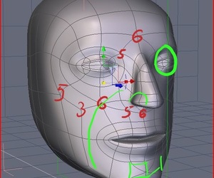

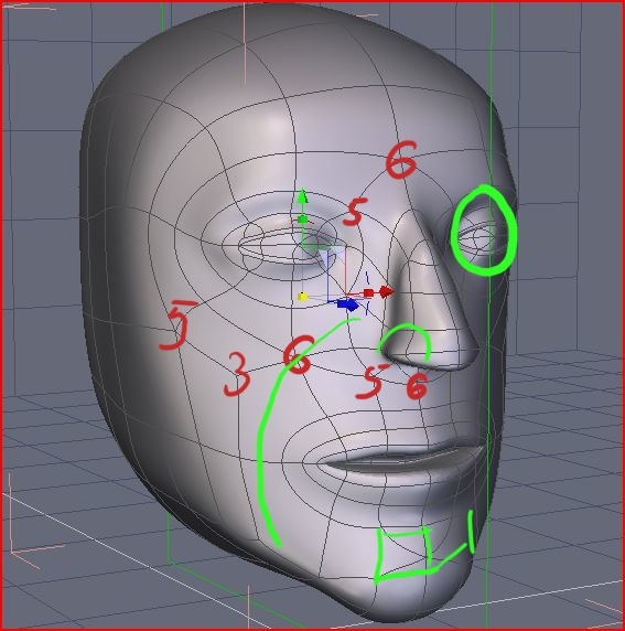

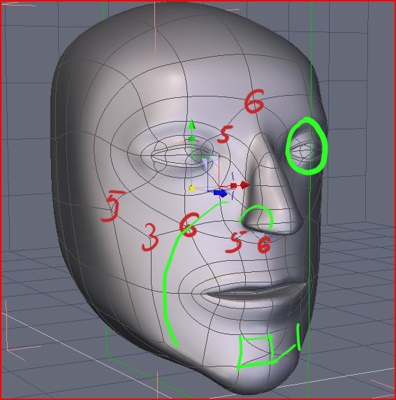

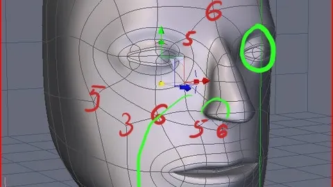

  • Hi Mike
    Für den Anfang ist das schon sehr gut :top
    Die Loops laufen jedoch noch ein wenig ins leere. Versuche sie der Gesichtsform anzupassen.
    rot markiert:
    - Punkte in denen sich mehr als 5 Kanten treffen sollten nicht vorkommen
    - 3er und 5er auf das absolute Minimum beschränken
    grün markiert:
    - so etwa sollte die Kanten verlaufen
    - Für das Auge setze eine Kugel (5 gleiche Kugeln nebeneinander setzen, sie ergeben die Kopfbreite, # 1, 3 & 5 löschen, es bleiben die Augen im passenden Abstand)
