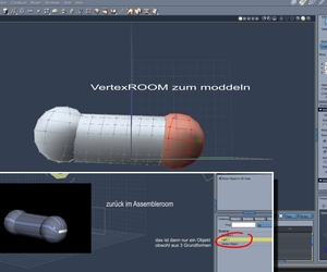

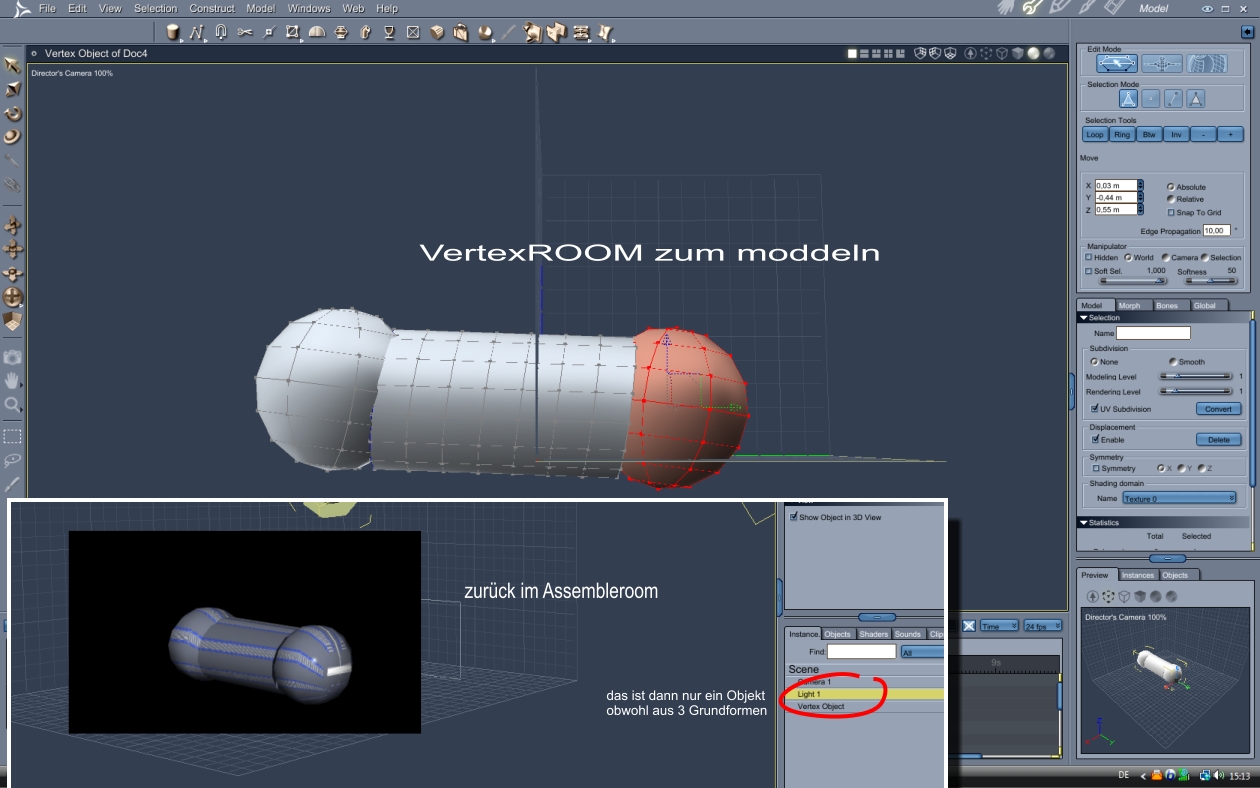

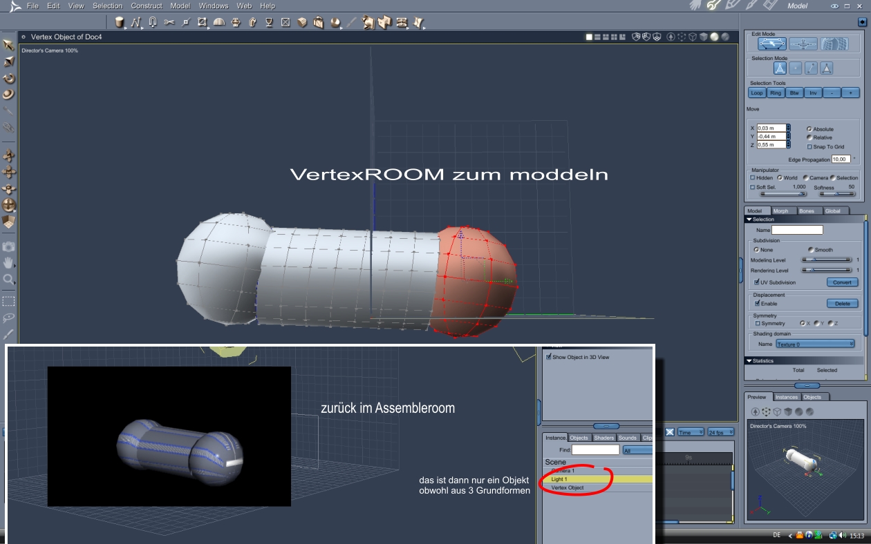

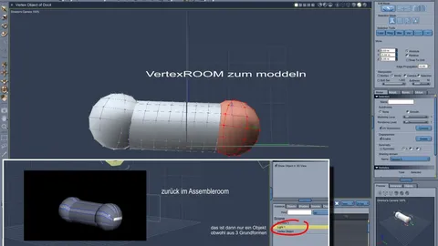

    Im VertexRoom gibt es auch Primitive Elemente und wenn du da dein Modell baust und wieder in den Assembleroom zurück switscht ist das, obwohl aus Einzelelementen enstanden, dann ein Einzelnes Objekt. Ist es vielleicht das was du suchst ?
  • Das kannst du in Carrara (oder Hexagon) auch machen, nur müssen es halt keine Einzelobjekte sein.
    Erstelle mal ein Vertexobjekt und geh in den Modelier-Raum, dort kannst du das alles machen, wie du
    willst und am Ende ist es ein Objekt, welches du dann eben so texturieren kannst wie du möchstest.
    Ich hoffe, das hilft :)

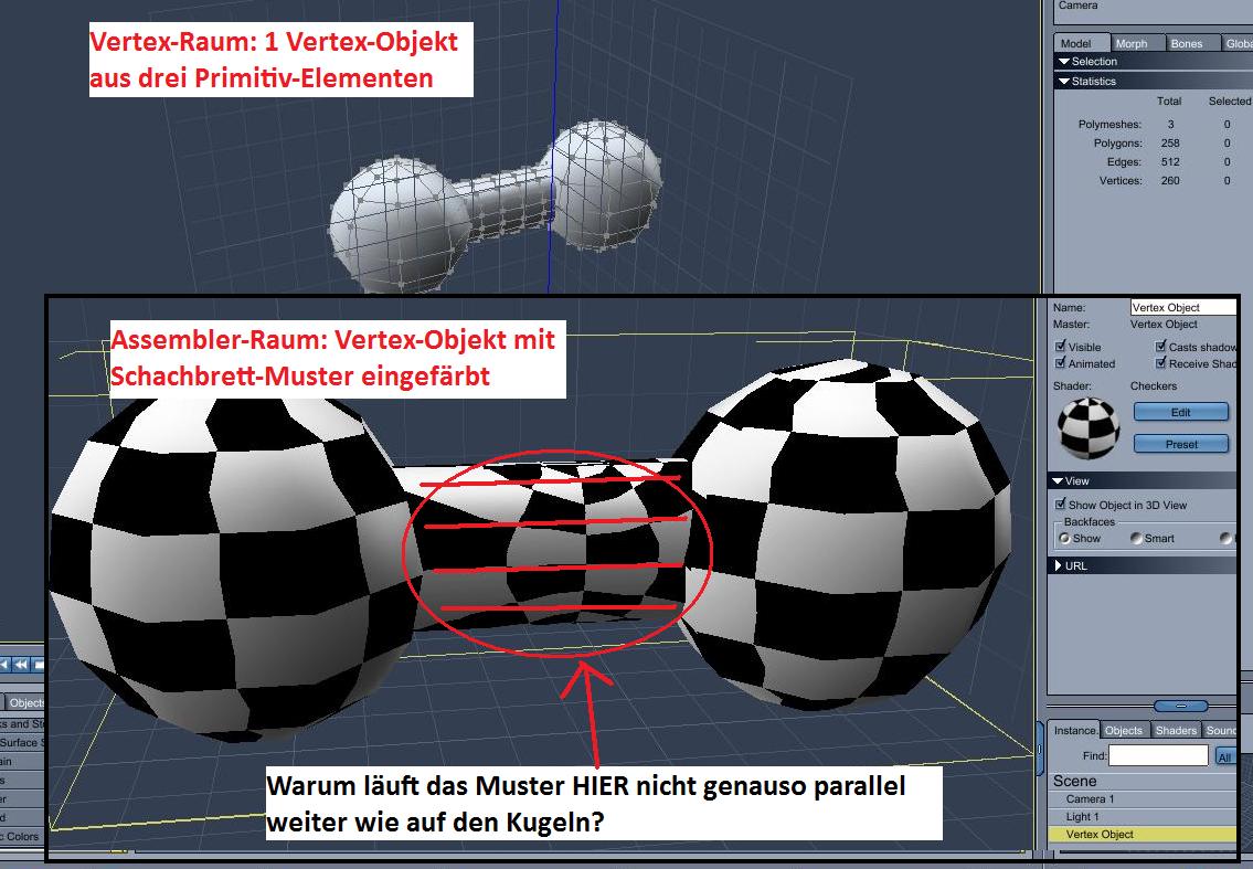

  • Hm ... Ich hab's einmal versucht, selbst nachzubasteln. Das Ergebnis befriedigt mich jedoch nicht. Was mache ich falsch?
    Im Übrigen finde ich es im Vertex-Model-Raum etwas umständlich zu arbeiten, da ich nicht gleichzeitig die Abmessungen und die Position der einzelnen Primitive sehen kann.
    Im Assembler-Raum kann ich ja nach dem Markieren eines Objektes im Reiter "Motion" das alles (Center, Orientation, Scaling, Size, ...) mit einem Blick übersichtlich sehen und leicht bearbeiten.
    Im Vertex-Model-Raum scheint das jeweils vom gewählten Werkzeug abzuhängen, worauf man gerade Zugriff hat: Die Positionsangaben z. B. sehe ich nur, wenn gerade der "Pfeil" (Move) oder der "Universal Manipulator" aktiviert ist, die Abmessungen des Primitivs nur, wenn gerade das "Scale"-Werkzeug gewählt ist ... so eine "Komplett"-Übersicht (wie im Reiter "Motion" des Assembler-Raums), in der man alles komfortabel sehen und bearbeiten kann, gibt es im Vertex-Model-Raum wohl nicht, oder habe ich sie noch nicht gefunden?

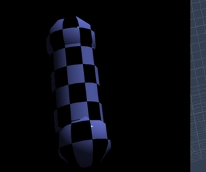

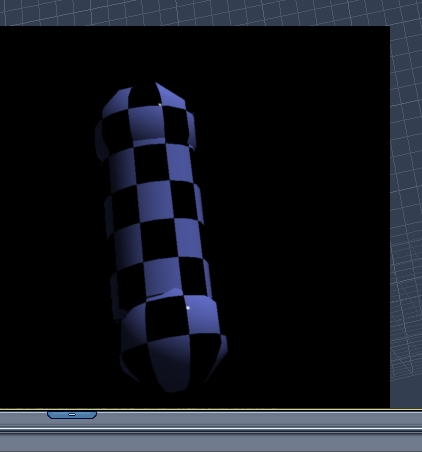

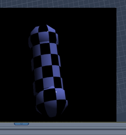

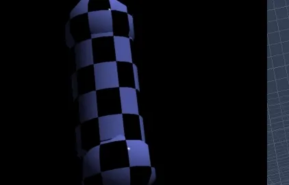

  • Wenn du halt ohne arbeitest sollte die Mappingmethode sich am Objekt orientieren . In dem Fall pobier mal Projektionsmapping cylindrisch.
    Ich denke wenn du in dem Assembleroom eine komplexe Szene hast bist du froh das du einen ExtraModellierraum hast.
    Der Vetexroom ist ja wie ein externer Modeller mit einigen an nützlichen Modelliertools sowie Morp- und BoneEditor und auch zum UV Maps erstellen Solltest du Version 7 pro haben kannst du aber auch im Assembleroom an deinem Objekt arbeiten.
    Ich kann dir wie Frimi aber auch Hexagon nur empfehlen . Auch rate ich dir lieber bei komplexeren Objekten zu das sieht einfach viel schöner aus .
    Hier mal das Beispiel von vohin mit cylinderisch Projektionsmapping
