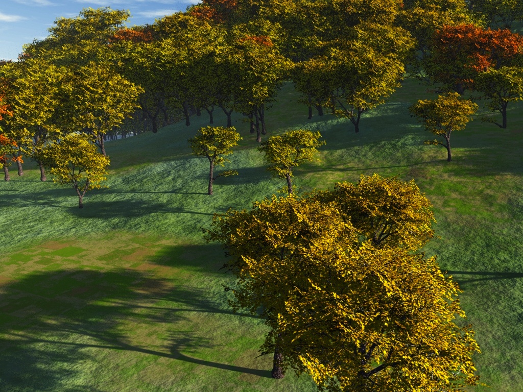

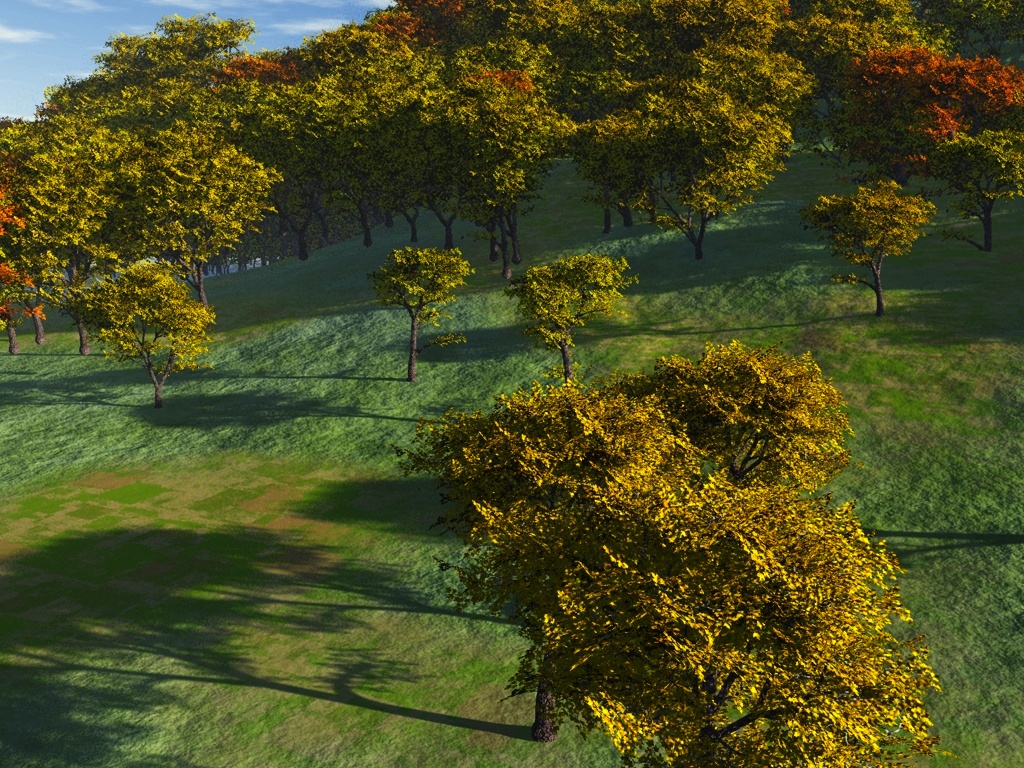

  • Eigentlich wollte ich mit ein bisschen Postwork in Vue selber die Farben etwas korrigieren, Sättigung höher stellen und leichten Blur reinhauen, aber leider hat sich Vue aufgehangen (konnte nix mehr drücken). Das Bild was ihr da seht ist mit einem Screenshottool abfotografiert *g*
    Vue 7.5 Infinite, 1024 x 768, 100 Millionen Poly´s, Final.

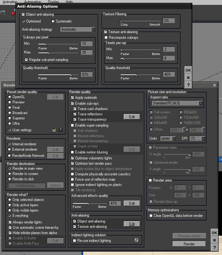

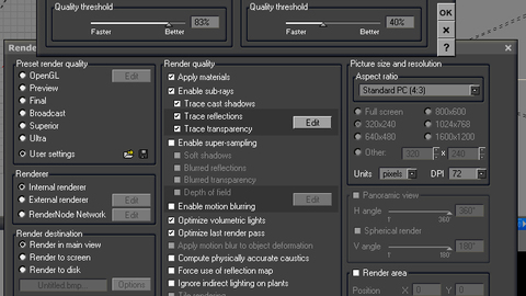

    Über User-definierten Rendereinstellungen kann man die Renderzeit und den Ressourcenverbrauch beim Rendern optimieren: z. B. anti-aliasing: Qualität hoch (80-100%), subrays min/max range auf 10/25 einstellen. Das bringt ofte bessere Ergebnisse als Ultra , insbesondere bzg. der Körnung von Wolken/Atmo/volumetrisches Licht -> meine bevorzugten "user settings" siehe Anhang.

  • Hey Axo!
    Sowas wie eine Vorlage einer Rendereinstellung hab ich schon lange gesucht.
    Die werde ich mal ausprobieren! :]
    Vielen Dank!
    LG, Uli
    Mir stürzt Vue öfters ab, auch bei ganz kleinen Szenen. Ich sollte wahrscheinlich aufhören, alles anzuklicken, was da anklickbar ist *g*
    @Sigma: danke für den Tipp!
    @axo: danke auch dir für die Rendereinstellungen. Werde ich beim nächsten Render gleich ausprobieren :)
  • Danke für die tollen Tipps und besonders dir axolotl, für den Anhang :) Werde das mal probieren.

  • Mal ausprobiert...echt super. Jedes mal 10 % rausgeholt. Danke für den Tipp. Man lernt ja nicht aus... :]
