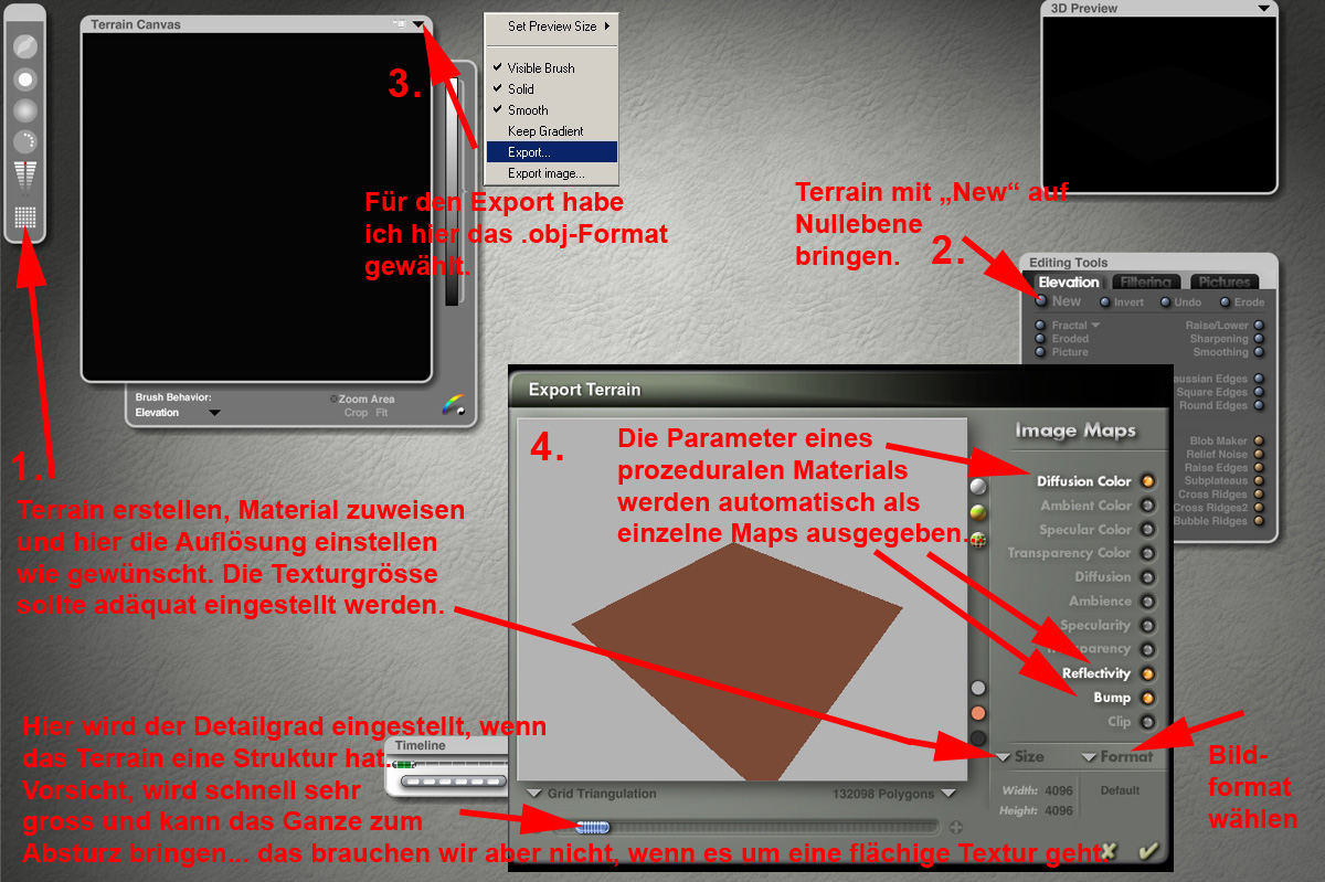

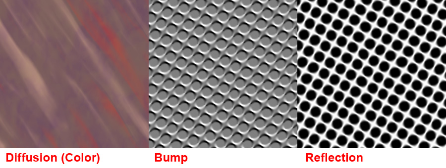

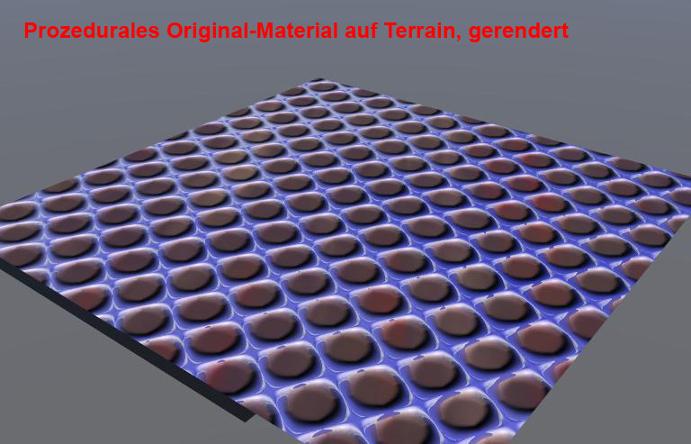

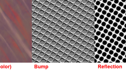

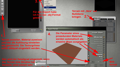

Moin Dargain,

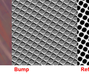

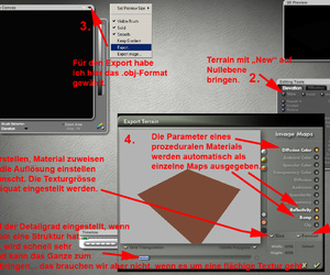

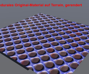

das kannst Du eigentlich nur im Terraineditor, siehe screenshots.
Bei voller Auflösung 4096 x 4096 war jede einzelne Map über 60 MB gross (defaultmässig als .bmp)vg

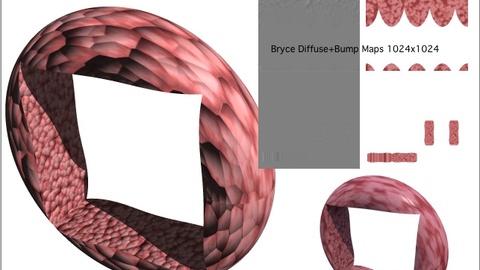

Hallo Space.
Clever gemacht - das geht auf alles Fälle besser als die Kamera vom Himmel runterhängen zulassen.

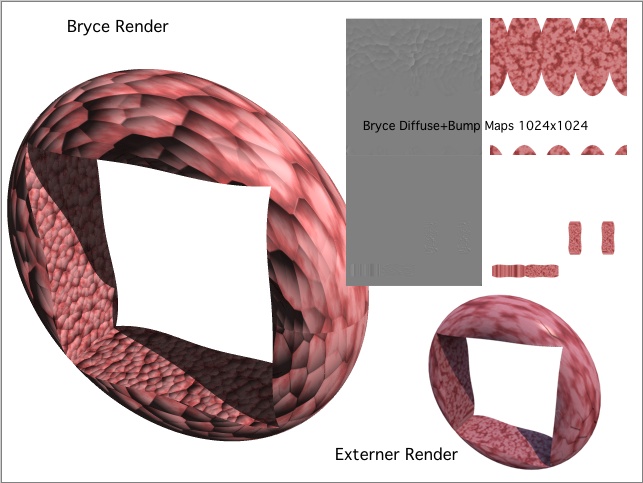

Ich meinte aber auch den Fall, wo man direkt in Bryce exportierbare Objekte boolt und die samt Maps rausspeichert (meist Farbe, Speck und Bumpmap - im unseligen pict-Format).
Ich habs jetzt noch mal durchgespielt und bin bis 1024er Maps gekommen (keine Ahnung - sonst warens nur 512er).
Wenn ich versuche Objekte zu importieren und mit den internen Shadern als Maps zu sichern schmiert Bryce schwuppdiwupp ab.
Soviel dazu. Schön sieht es in anderen Renderen sowieso nicht aus. Leider.
