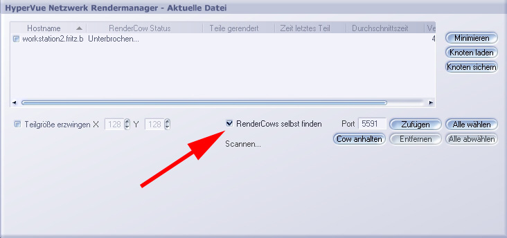

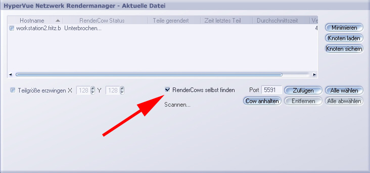

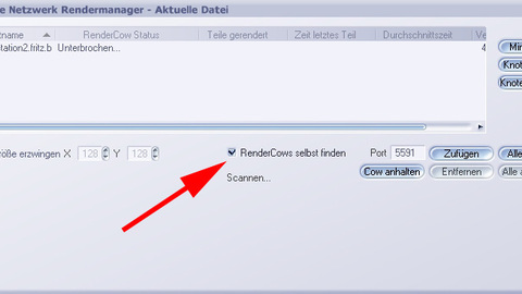

  • Moin Kevin,
    dazu ist nichts weiter nötig, als auf Deinen weiteren Netzwerkrechnern jeweils eine Renderkuh zu installieren. Das HyperVue-Modul sollte allerdings vorhanden sein.
    Bis zu 5 RenderCows lassen sich ohne Zusatz-Lizenz installieren.
    Wenn Du dem jeweiligen Rechner erlaubst, die Cow als Autostart-Instanz beim Rechnerstart im Hintergrund zu aktivieren ( ist ganz klein und nimmt so gut wie keine Systemressourcen in Anspruch) erkennt Vue die Kühe beim Rendervorhaben automatisch und verteilt den Job fein übers Netzwerk. Ich hab es bei mir angetestet und es funktioniert einwandfrei...

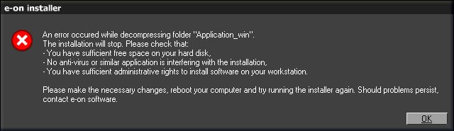

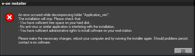

  • Hi,
    ja, Infinite hat auch 5 Lizenzen, gerade rausgefunden. Aber jetzt habe ich ein Problem: Ich wollte einem Bekannten über ICQ RenderCow schicken. Ich habe ihm die Datei "RenderCow Setup.exe" und den Ordner "RenderCow Setup Files" (was für mich nur logisch erschien, dass die gebraucht werden) als ZIP geschickt. Er kriegt aber folgende Meldung alá "Archiv nicht gefunden" direkt am Anfang des Installationsvorgangs:
    Die gesamte CD will, kann und darf ich ihm ja nicht senden. Fehlt da irgendein Archiv oder sowas? Einen Ordner "Application_win" habe ich auch nicht finden können. Oder hat e-onsoftware das vielleicht sogar extra gemacht, um das Programm zu "schützen"?
    Weiß da jemand was? Es muss doch irgendwie möglich sein, einen externen Rechner als RenderCow einzubinden, der nicht die CD hat. RenderCow so gibt es ja auch - im Gegensatz zum C4D-Tool - nicht im Internet zum Download.
