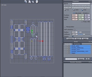

    ich habe ein Objekt modelliert, welches aus verschiedenen Einzelobjekten besteht. Wenn ich UV-Maps erstelle, entstehen für jedes Einzelobjekt neue Maps. Da das Gesamtobjekt später aber eine einheitliche Textur (Holz) erhalten soll, finde ich das Blödsinn. Was kann ich tun, dass die einzelnen Texturen der Objekte auf einer UV-Map landen? Ich weiß, dass es geht, aber irgendwie stehe ich auf dem Schlauch. Hat jemand eine Ahnung?

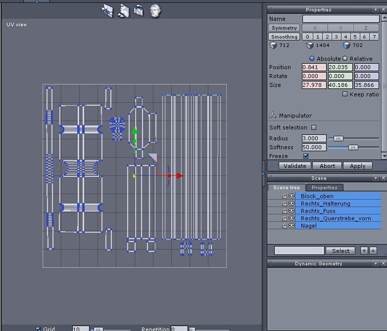

    ja, das mit den unterschiedlichen Texturen für einzelne Seiten von Objekten macht Sinn. Habe ich gleich mit berücksichtigt beim unfolden. Das Problem war, dass mein Objekt aus mehreren annähernd ähnlichen Balken besteht und ich nicht jeden Balken separat als UV-Map speichern wollte sondern alle auf einer Map. Sonst wird es unübersichtlich.
    Nun bin ich der Lösung durch herumprobieren ein Stück näher. Nach dem Mapping der einzelnen Objekte alle in der Scene-Auswahl markieren und dann die Maps anordnen. Hoffe mal, dass es funktioniert. Bisher schaut es noch gut aus.
