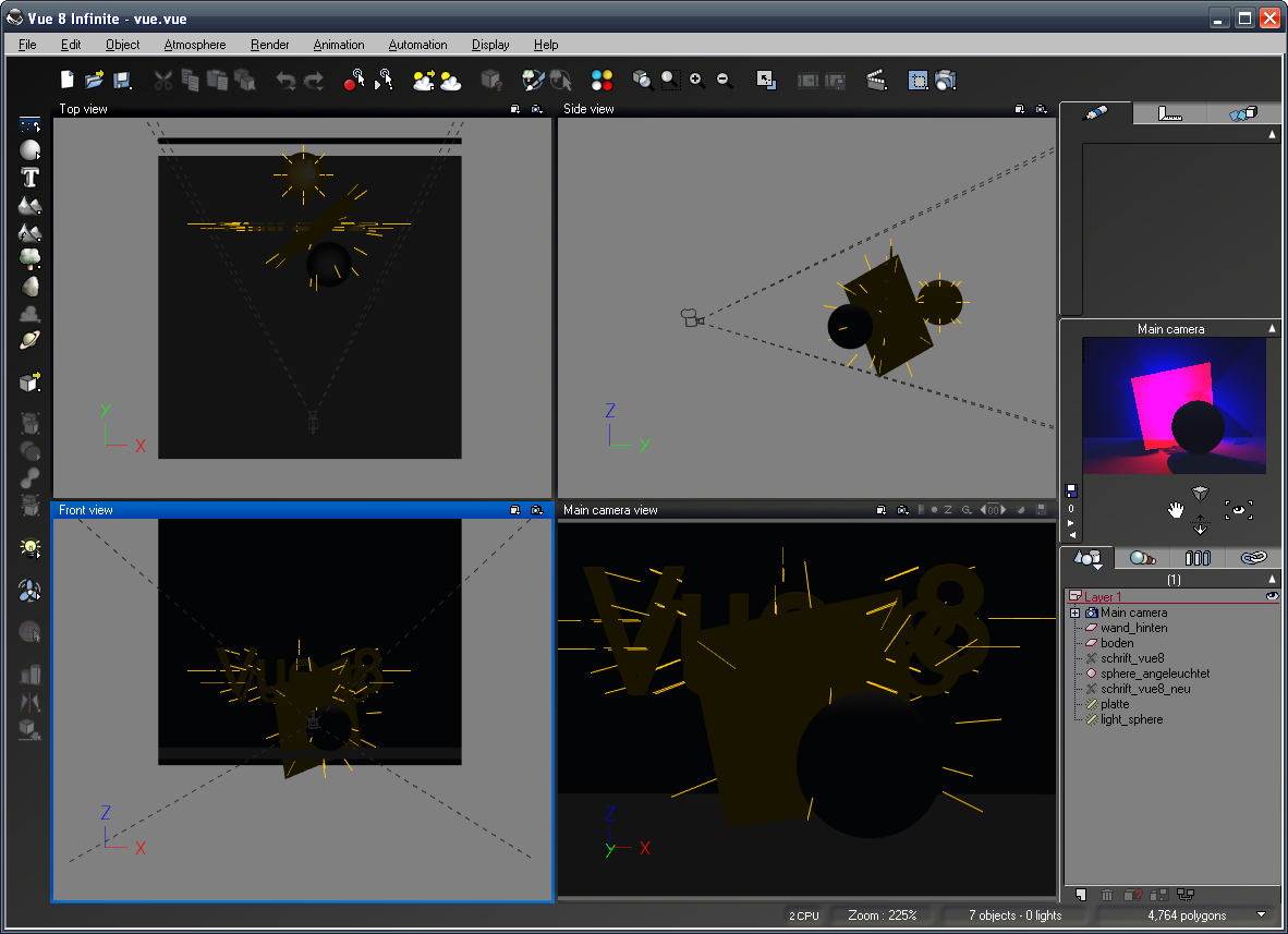

    klar doch :) so sieht die Szene in Vue aus:
    Wie man sehen kann, gibt es hier folgende Lichtquellen (mit den beiden Schriftzügen habe ich nur experimentiert und sie beim Rendern ausgeblendet, die haben also nichts mit dem Licht zu tun):
    • Die pink-rotes Licht ausstrahlende Platte (Grundobjekt Plane)
    • Eine Lichtquelle die hinter der Platte das blaue Licht an der hinteren Wand erzeugt (Grundobjekt Sphere)

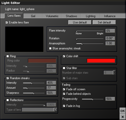

    Beide habe ich normal erstellt und der Plane das Material "Red Plastic" und der Sphere das Material "Blue Plastic" gegeben. Anschließend habe ich die beiden in Area-Lights umgewandelt und unter den Lichteinstellungen eigentlich nur in der Registerkarte "Lens flares" etwas geändert:
    Random streaks wirken hier gut, die Flare intensity würde ich für schönes, gleichmäßiges Licht auf jeden Fall auf 0 % stellen. Dann sollte man noch die "Power"-Eigenschaft ändern (in der Regel nach oben hin), beim blauen Licht habe ich die Eigenschaft 1000, bei der Platte 400. Einfach nehmen was gut aussieht.
    Verwendete Atmo war hier "Black Back" (unter Artistic -> Effects -> Others). Wie man sieht gibt es keine Sonne in der Szene.
    Besonders schön auf das Licht reagiert das Material "Black porcelaine" (unter Basic). Mit diesem Material sind auch die beiden Planes ausgestattet, auf die das Licht geworfen wird.
