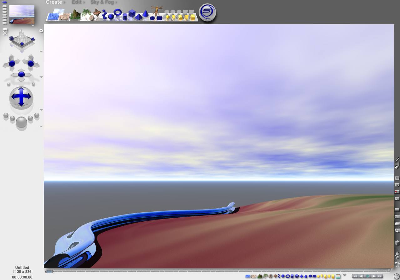

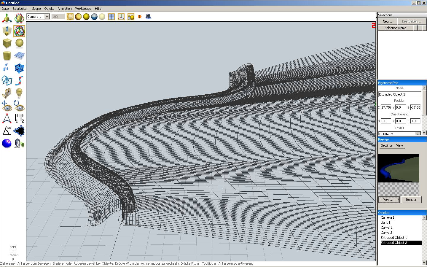

  • naja, oder fast gelöst, zumindest habe ich jetzt etwas gefunden, an dem ich weiter arbeiten kann.
    Vielleicht gibt es elegantere Lösungen, aber ich denke es ist ein guter Ansatz:
    Ich habe den Querschnitt der Welle in AoI als Kurve gezeichnet. Diese Kurve lasse ich dann entlang einer
    zweiten leicht gekrümmenten Kurve extrudieren.
    Schöne Grüße
    stargate

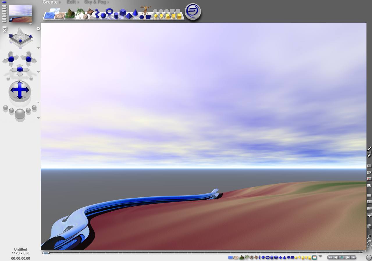

  • Jou, statt eines splines (Kurve) zeichnest Du den Querschnitt der Welle als Flächenprofil, exportierst das Motiv als Graustufenbitmap (quadratisches Format 1024 x 1024 mit schwarzem Untergrund) und lädtst es in den Terraineditor. Dort ziehst Du es auf die gewünschte Länge und drehst es, bis es flach liegt...
    Gibt allerdings recht grade Kanten. Vielleicht probierst Du erstmal ein symmetrisches Terrain, weil sich das naturgemäss bei längerem Dehnenvon der Mitte aus zu den beiden Enden hin leicht verjüngt...
    Geist ist geil!
  • So kann man eine Welle (die so wohl nicht in der Natur an den Strand klatscht) in AoI leicht modelieren und außerdem natürlich in Bryce importieren.
    Das geht über das *.obj Format eingentlich recht gut.
    Manchmal ist der eine Weg besser - manchmal der andere.
    Vid
  • ...oder man könnte in dem ebenfalls kostenfreien Toolchen "CBModel Pro" eine Welle gleich mit sanften Übergängen knetgummimässig modellieren und hätte ein echtes Displacement für die Gischt gleich frei Haus dabei... ;):P
    Da gäbe es einige elegante Möglichkeiten. Aber Ghostpanther wollte ja eigentlich erstmal wissen, ob und wie man das auch in Bryce hin bekommt... da muss die Antwort ehrlicherseits lauten: jein, es wäre sehr krückenhaft und optisch wenig überzeugend. Und mit splines kann Bryce leider gar nichts anfangen...
    Probierenswert ist in jedem Falle vidiots Vorschlag betreffend AoI, sofern man damit zurecht kommt.
