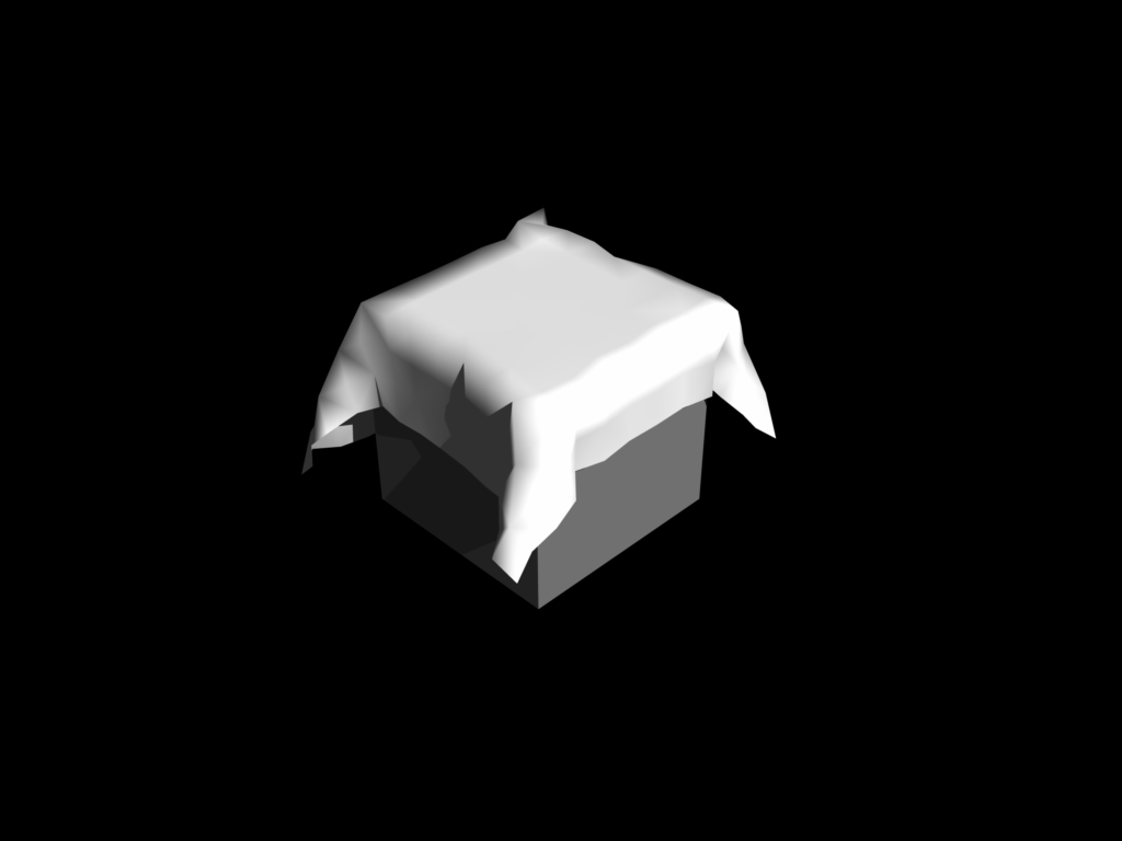

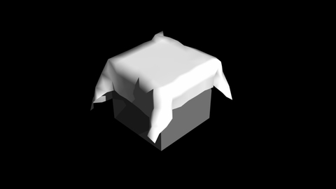

  • Also ich nehme mal einfach das Tut zur Hand
    1.) Füge ein Vertex Objekt ein, dieses wird das Tischtuch -> Wechsel in den Model-Room (Modellierraum) und füge ein Grid (Gitter) ein
    oder wenn du über "Construction | Insert 3D | Grid" gehst, an der Z-Achse ausrichten, nach dem einfügen +/- Taste für zusätzliche Rechtecke, oder über "Model | Tesselate | Mid-Edge to center"
    (In der Übersetzung -> "Erstelle | 3D Einfügen | Gitter" & "Model | Mosaik erstellen | Mittel-Kante zum Zentrum")
    2.) Zurück in den Assemble Room (Montage-Raum), dort eine einfache Primitive erstellen (den Würfel) und das zukünftige Tischtuch eventuell ein wenig vergrößern.
    3.) Das Tischtuch wählen und oben links im Tab zu modifier (Modifika.) wechseln, + anklicken -> Sparrowhawke3D -> Cloth wählen
    4.) Zeitleiste auf Bild 100 ziehen oder den Button "Fast Forward" (Schnell Vorlauf) wählen damit dieser zum letzten Bild Springt, Progress im Tab Params auf 100% ziehen und die Zeitleiste wieder zurück auf 0 schieben
    5.) Gravity anpassen unter dem Tab Params, 1.00 sollte reichen, das gibt auch keine ganz so hässlichen Ergebnisse, glaub ich ^^
    6.) Zum Reiter Collision wechseln und auf "Select Object(s)" klicken und den Würfel wählen.
    7.) (Die verflixte 7 :D) Press Play and have Fun 8)
    Um schickere Ergebnisse zu bekommen im Reiter Collision "Poly-by-Poly Collision" aktivieren, was aber langsamere Rechner länger beschäftigt
    Mein Ergebnis (erstellt unter C7Pro) habe ich unten ran geklebt als Rar-Datei, wobei hier nicht das Ergebnis sondern der Weg dahin das Ziel ist, oder so ähnlich 8|
    EDIT: Quick Dirty Render dran gehängt
