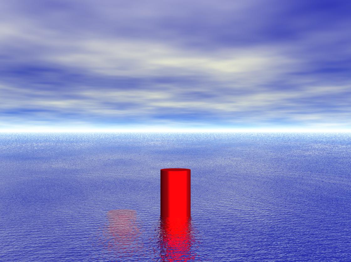

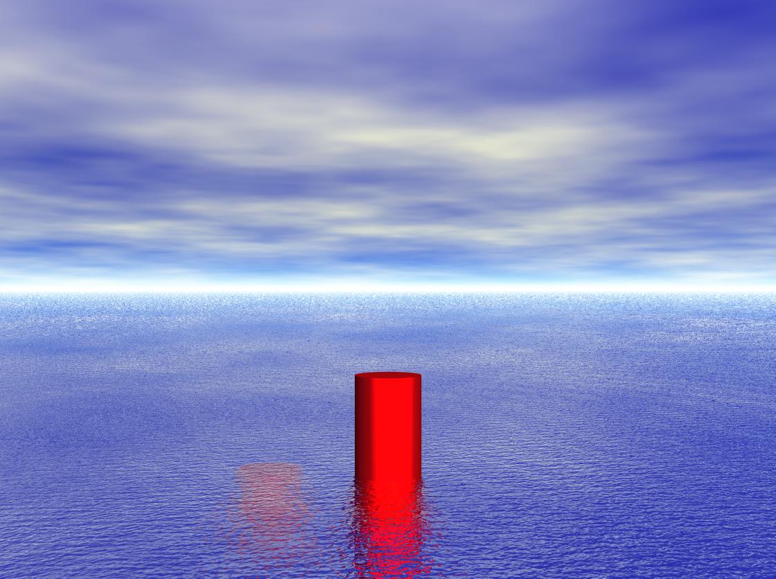

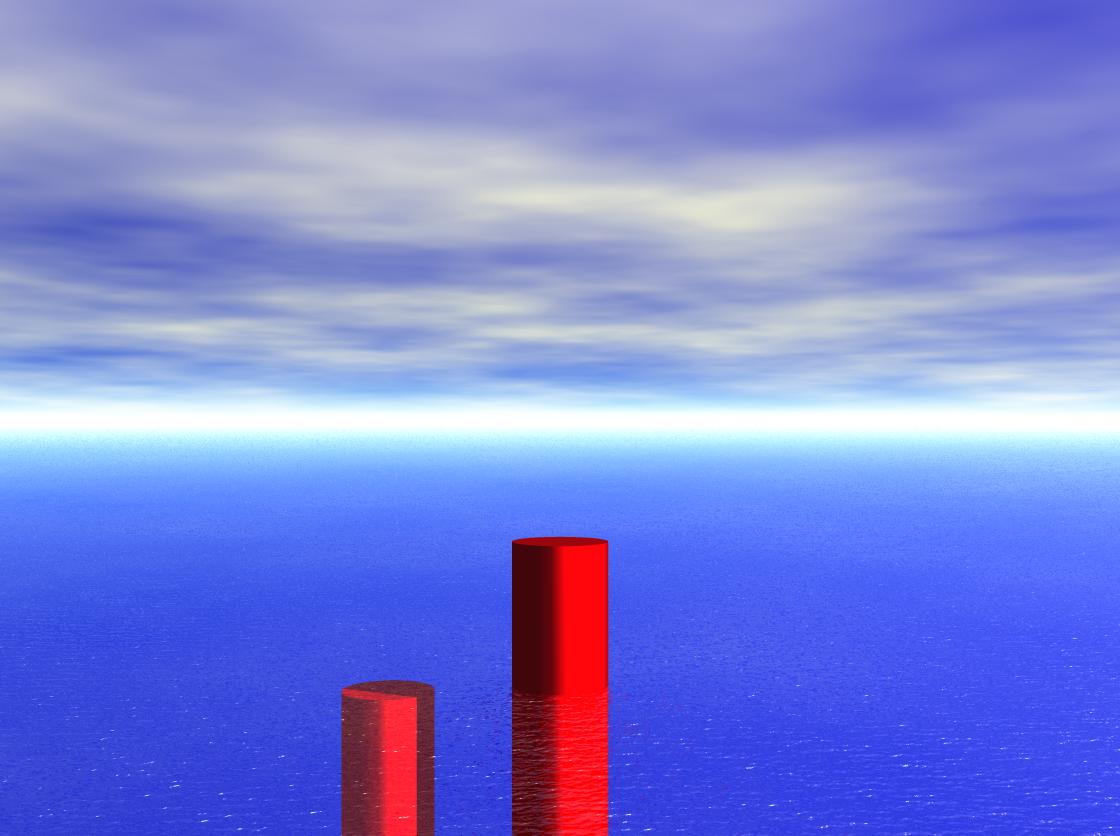

  • Ich hab mal in Bryce die Wirkung der Brechung (Refraktion) dargestellt. Das erste Bild ist mit Glasbrechung gemacht, das zweite ohne Brechung (Air).
    Ja, wie in der ersten Grafik sieht der zweite Zylinder, der übers Wasser hinausragt, bei mir auch schon aus. Bei der Reflektion von Überwasserobjekten klappts also schon.
    Nur der erste Zylinder, der ganz unter Wasser ist, sieht bei mir immer wie im zweiten Bild aus.
