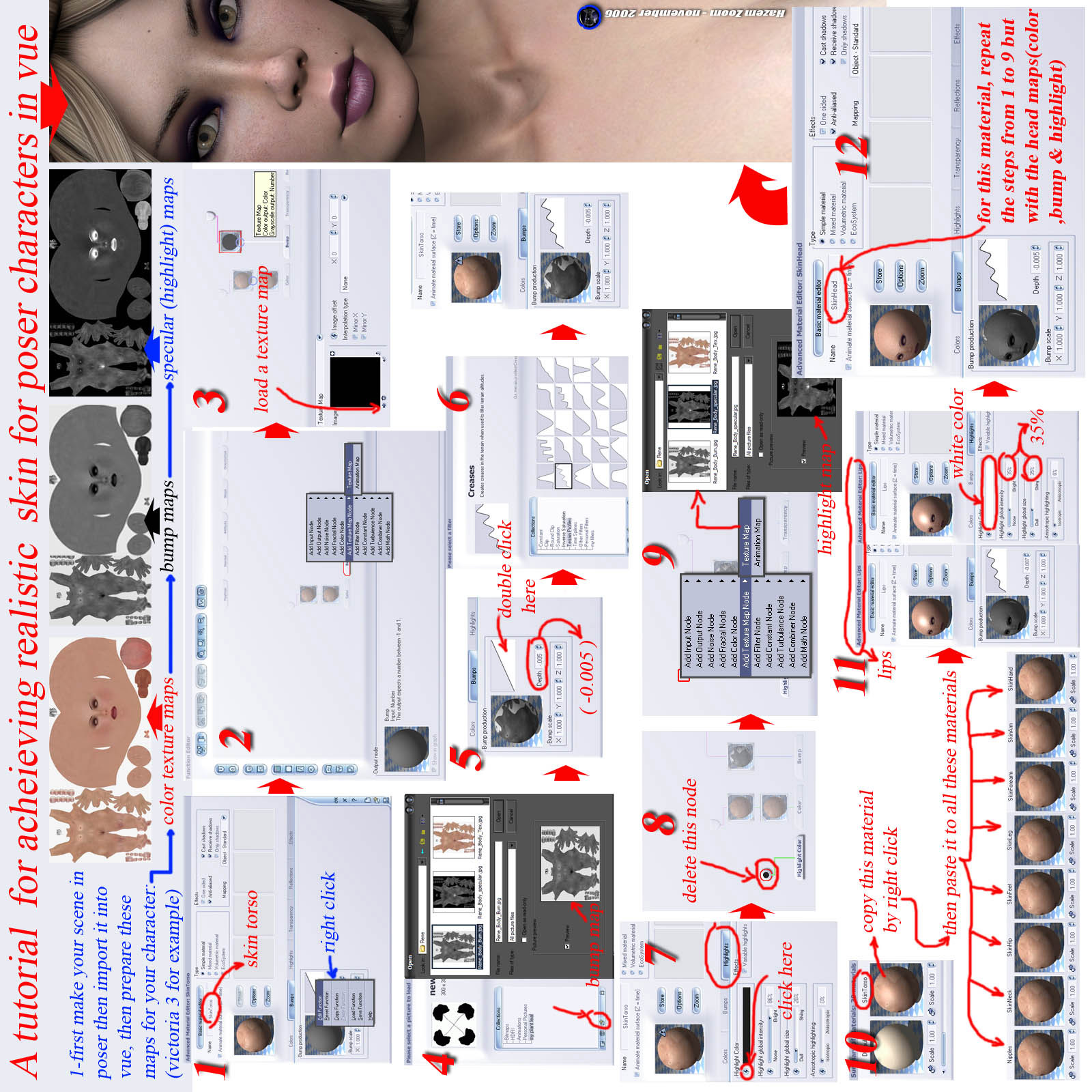

    DAZ oder Poser, das Grundmaterial ist das gleiche. Die gleiche Geometrie, die gleichen Maps. Es empfiehlt sich allerdings, die Hautmaterialien nachzubearbeiten, und dazu ist eben Skin Vue da.
    Das "mit Poser Shader Tree rendern" verträgt nicht jeder Rechner, bei größeren Szenen geht meiner in die Knie.
  • Vernünftiger Poserimport ist in Vue möglich, aber mit das schwierigste was es gibt. Als Beispiel hast Du Dir leider ein Bild ausgesucht,
    was von einem absoluten Könner aus dem Bereich stammt; und das seit Jahren. Die Originaltexturen sind m.E. unbrauchbar, es gibt bei DAZ ein Haufen anderer Charaktäre, die allerdings auch sehr Speicherintensiv sind.
    SkinVue ist sehr hilfreich. Außerdem wird auch in dem Beispiel hier sehr mit Licht gearbeitet, manchmal auch kaschiert.

  • Für DS gibt es jetzt auch das Decimator plug-in, mit dem Du die Polygonzahl verringern kannst, für eine "nackte" Vicky kannst Du bis auf 30% runtergehen. Für Bekleidung sind Werte um 50 - 60% besser.
    Das wichtigste ist allerdings die Texturengrösse, wenn Du als .obj exportierst (mit den maps), kannst Du sie um 50%, manchmal sogar 75% verkleinern. In Vue brauchst Du nur ganz selten 4k maps.
    Seit meinem Umstieg auf Vue 8 Complete benutze ich den FBX-Exporter für DS, so kann ich die Figuren in Vue neu postieren.
    Und wie schon vorher gesagt, SkinVue ist ein Must! Es erspart lange Tüfftelstunden.
    Schau Dir auch 'mal das Texture Atlas plug-in für DS an, besonders zu empfehlen für Gebäude und sonstige Gegenstände, arbeitet aber nich mit SkinVue zusammen, da die UV maps verändert werden.
