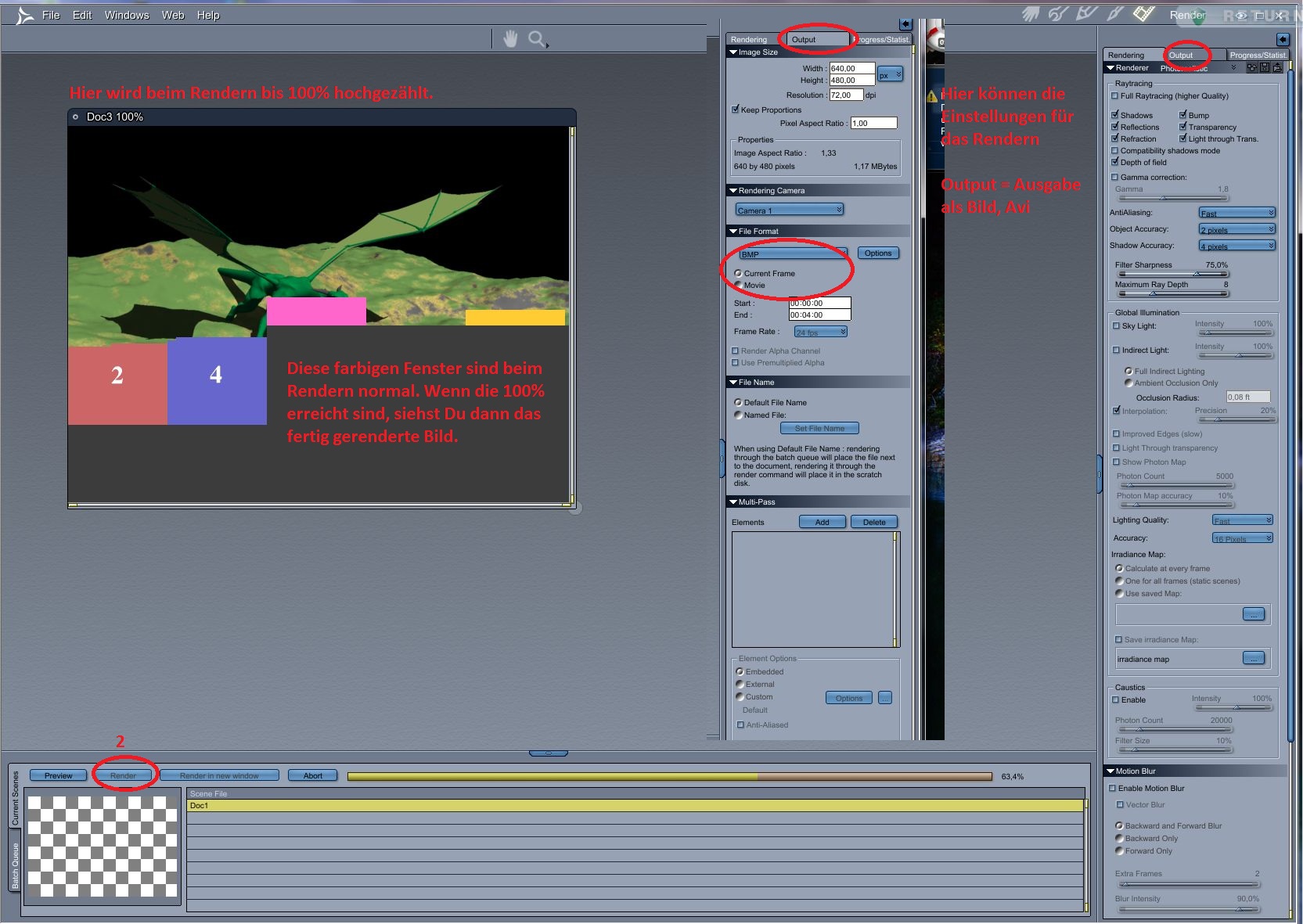

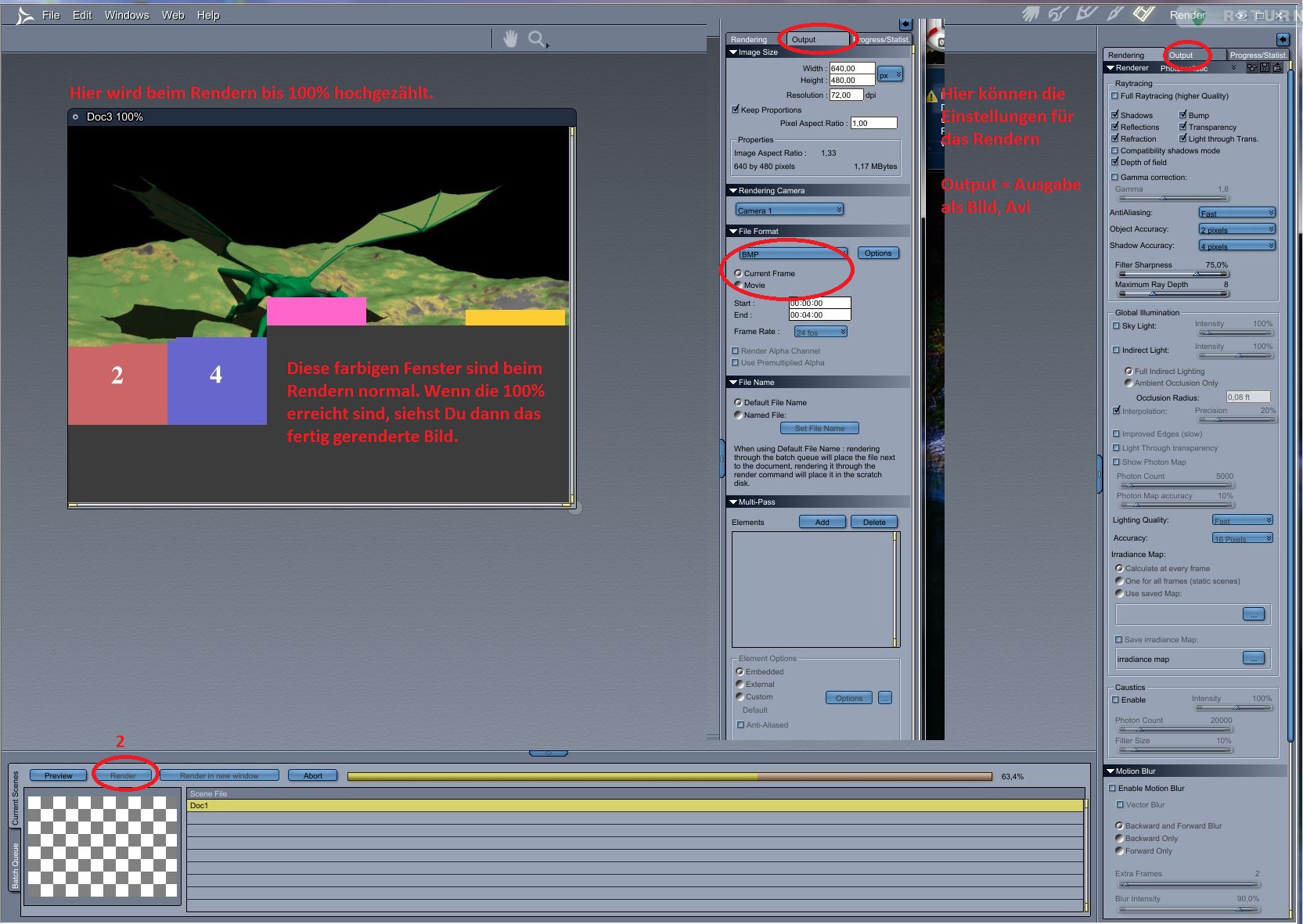

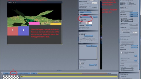

Hier mal ein Screenshot.
Die Ziffern stehen für 2 genutzte threads ( Prozessoren oder Render Nodes, falls im Netzwerk gerendert wird).
Normalerweise sind das Platzhalter für den jeweils im Bearbeitungsprozess befindlichen Ausschnitt des Bildes, am Ende sollten die farbigen Flächen allerdings nicht mehr zu sehen sein, sondern der fertige Render.
Irgendwas hakt bei Dir. Kannst Du bitte noch einen screenshot Deiner Rendereinstellungen posten?Nachtrag: Kann es sein dass es nur noch nicht fertig gerendert war?

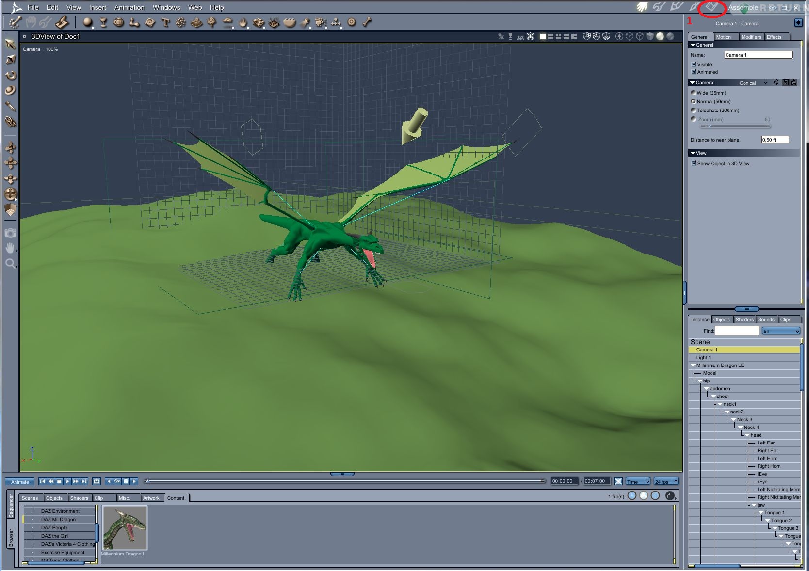

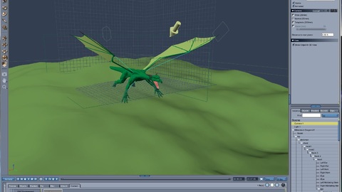

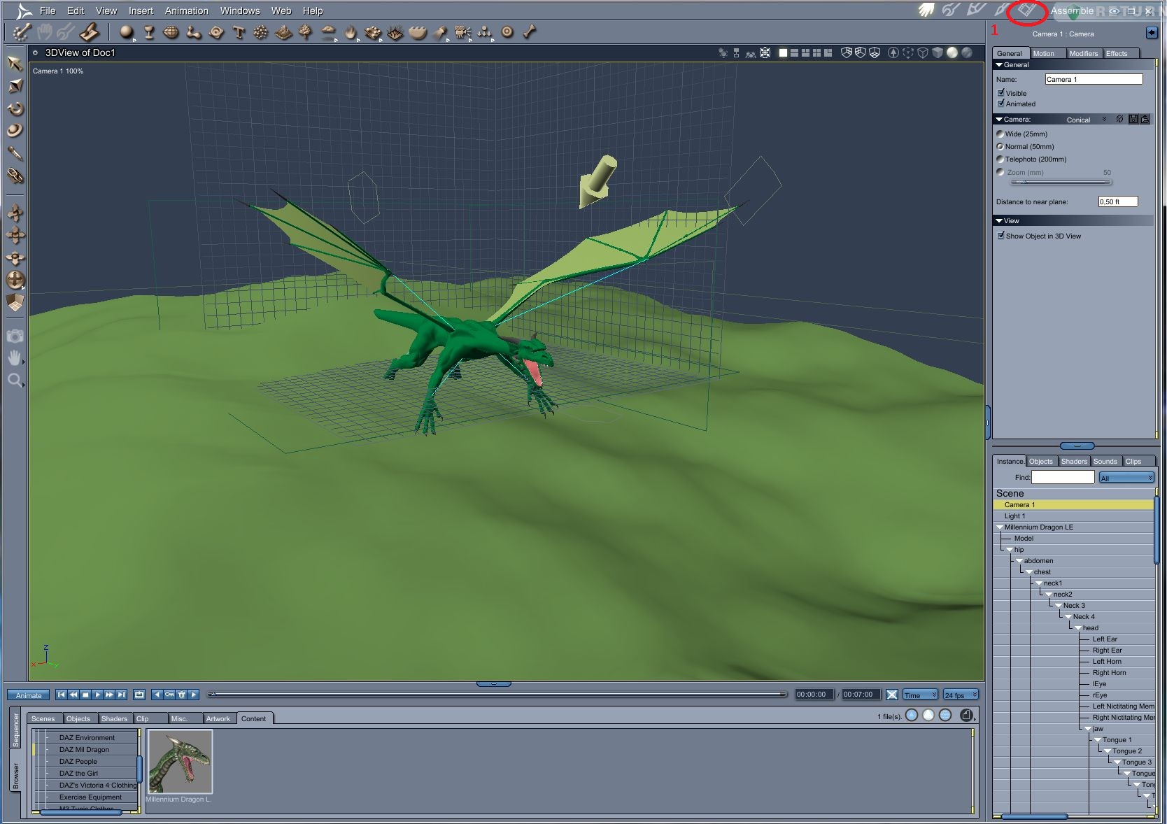

Hi,
ich habe auf die Schnelle mal zwei Screens gemacht mit kleinen Beschreibungen.
Vielleicht hilft es. Wenn ich etwas übersehen habe, bitte korrigieren.rk66.
Ich hab den Fehler gefunden.
@ spacebones, ja richtig.
Bei Poser kenn ich das, das er mir anzeigt, was er macht.
Bei Carrara war meine Geduld nicht gross genugt.
Nach dem ich den Sreen hoch geladen hatte und hier eingefügt hatte, war er am rendern.
Ja ich und meine Geduld.
Vielen Dank für die Hilfe. -
