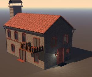

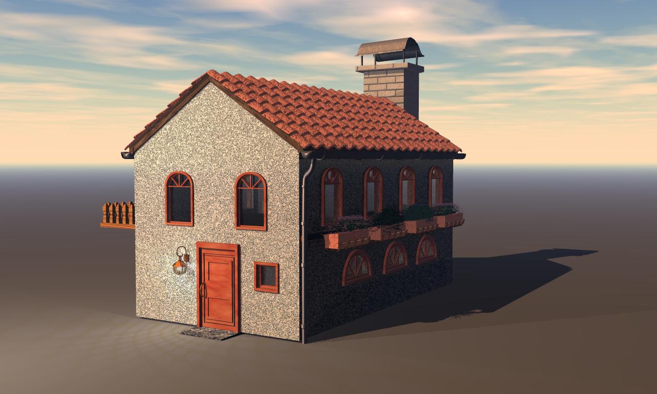

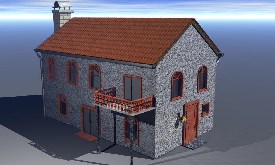

So, habs endlich fertig. Ich weiß, es ist noch nicht perfekt. Es hat aber viel Spaß gemacht. Mit Texturieren und UV-Mapping in Hex hab ich mich noch nicht auseinandergesetzt... deshalb ists in Bryce texturiert.

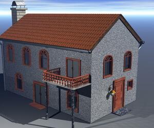

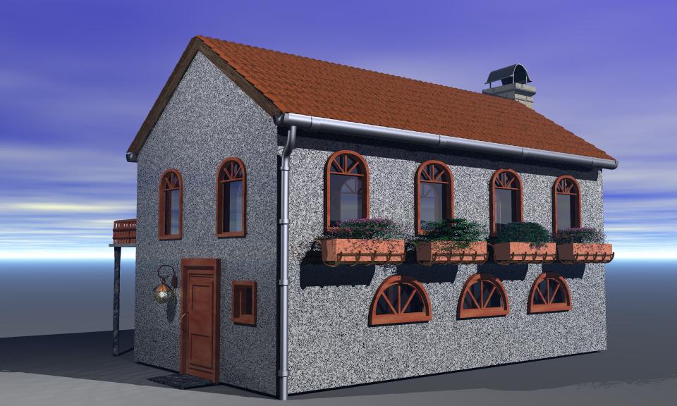

schönes Haus . Ich weiß nicht ob ich mich täusche, aber bei Bild 2 hab ich den Eindruck, dass die Abdeckung des Kamins ganz leicht schwebt. Kann auch nur ein unglücklicher Blickwinkel sein.

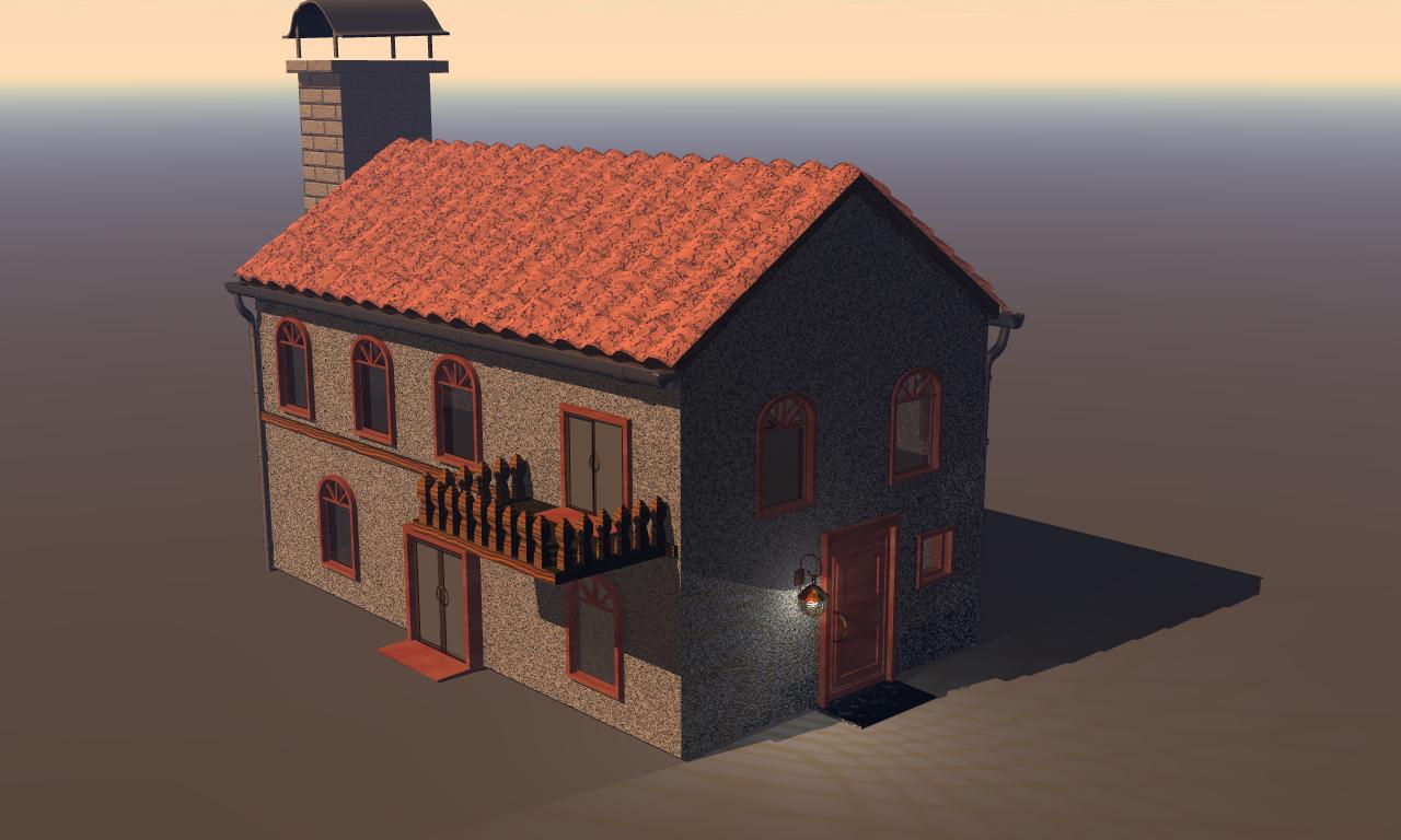

Zwei Schritte zur Perfektionierung: die Grösse der Dachpfannen deutlich reduzieren und den Kamin ein ordentliches Stück kleiner machen ( ca. die Hälfte des jetzigen Querschnitts). Dann ist die Gesamtproportion realistischerer...
Sieht hübsch aus und für ein erstes Haus sehr gut.
Schließe mich Space Worten an. Die Etagenhöhe passt nicht zu den Fenstern. Wenn Du eine Decke einziehst, erkennst Du sofort, dass die Fenster im ersten Stock praktisch auf dem Fußboden beginnen (wird schwierig das zu korrigieren, beim nächsten Haus ).
Das Haus sieht richtig gut aus, zu dem bereits vorher gesagten hätte ich als Ergänzung, das für mich die Begrenzung des Balkons ein wenig zu überproprotioniert wirkt. Ich bin schon mal auf weitere Werke gespannt
dankeschön euch allen, auch für die Tipps. Ihr habt alle recht, jetzt seh ichs auch... bei den Fenstern werd ich beim nächsten Haus aufpassen. Den Kamin kann ich aber noch korrigieren, für dieses hier. Und das Dach auch. (War ein super-Tutorial )
Mit Proportionen hab ich immer meine Probleme... *seufz*
Hey, dankeschön euch dreien Ich freu mich über euer Lob, auch wenns nicht perfekt ist. Aber... ich werde die Fenstergröße auch noch ändern. Es stört mich nu doch. *ggg* Das werkeln mit Hex ist ja auch keine Arbeit, sondern Freude.
Jo, die Dachrinne... da hab ich auch überlegt wie ich die hinkrieg. *ggg* Bin ja auch absoluter Anfänger. Hab die mit nem Zylinder gemacht und die hälfte halt abgeschnitten Da gibts sicher noch bessere Wege, aber was anderes ist mir halt nicht eingefallen. Ach so, und das Rohr an der Seite ist ne gemalte Linie. Nur bisschen dicker gemacht. *ggg*
