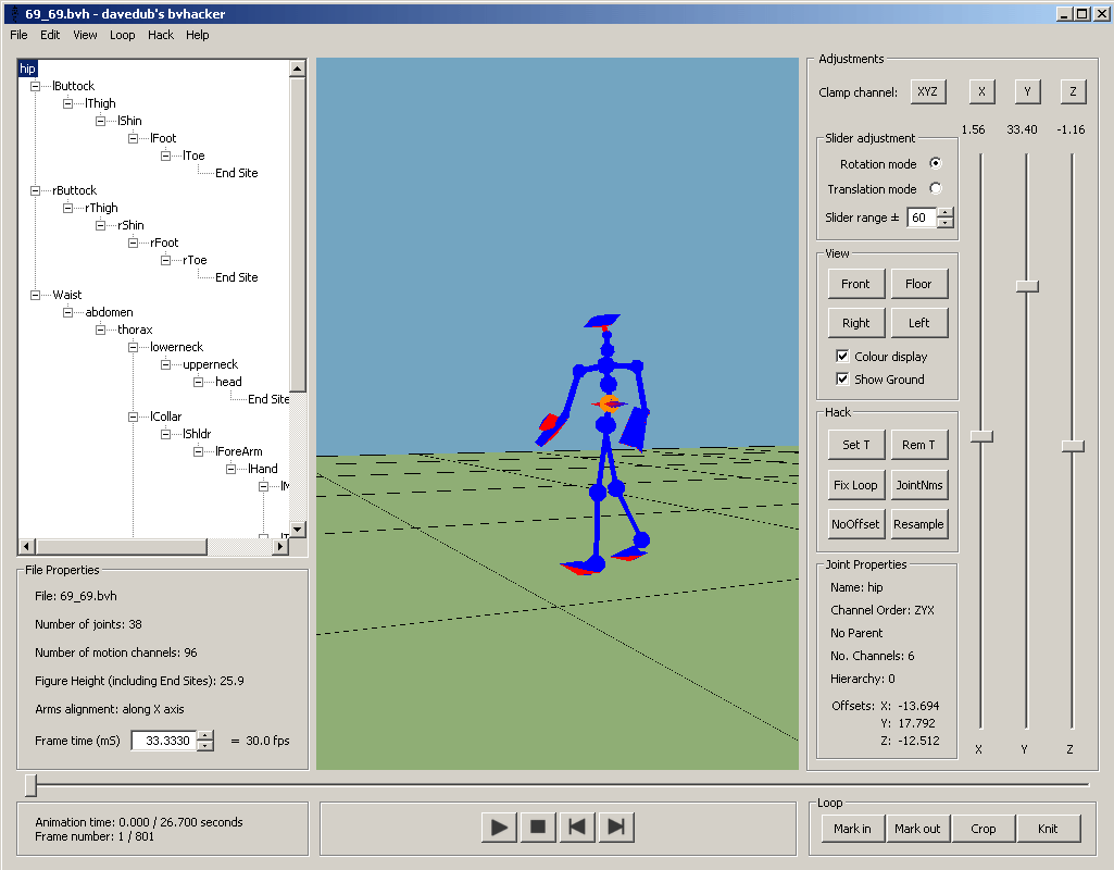

  • Emogie das weiß ich das man Objkete inklusive Bone und Animation via fbx in andere Programme expotieren kann, aber das bei mocapdata sind doch keine normalen Objekte sondern die Kochengerüste oder nicht ? Was macht man mit denen ? Oder was muss ich mit den fbx Daten von dort anstellen um sie zb in Carrara in eine Figur zu "pflanzen" oder geht das garnicht nur in max ?
  • Das Rig wird nicht mit übertragen, wäre cool wenn das geht, geht aber leider nicht.
    Die Bones sind an das Objekt gebunden, in der FBX werden nur die Koordinaten gespeichert
    wie das Rig sich bewegen muss, so wie bei bhv dateien.
    Das was man dort als Knochengerüst sieht, ist nur eine viuelle darstellung der Koordinaten als
    Knochengerüst.
    Schau dir dazu zb mal bvhacker an, hört sich schlimm an ist es aber nicht und auch legal
    mit dem Programm kann man bvh Dateien visuell als Knochengerüst darstellen
