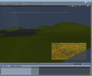

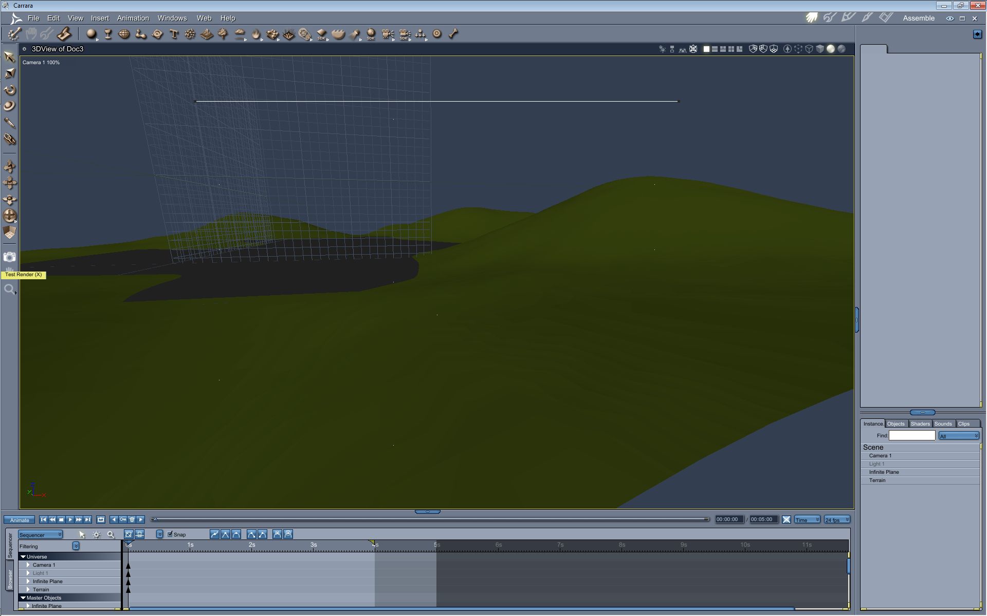

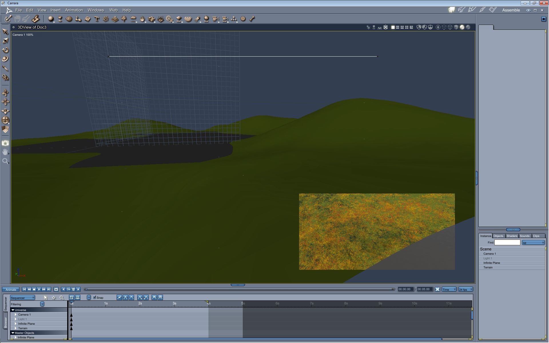

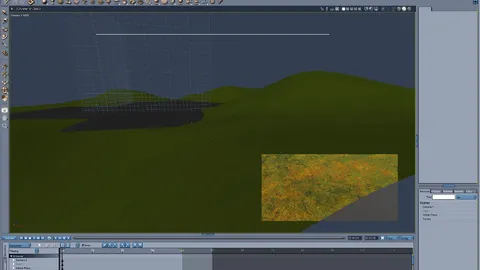

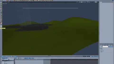

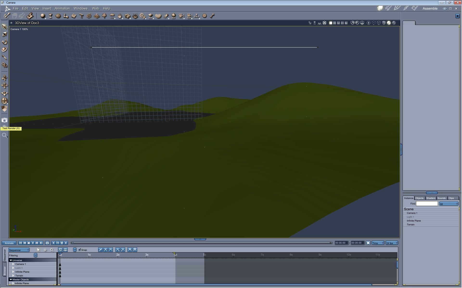

    Du könntest doch, wenn deine Szene soweit fertig ist, im Assemble Room am linken Rand auf die Kamera (Test Render) klicken und dann in der Szene rechts unten (in Deinem Bsp.) einen Auswahlrahmen per Maus ziehen.
    Dann wird nur der untere Abschnitt des Fensters als Vorschau gerendert und Du siehst ein Ergebnis.
    Anbei zwei Screenshots.
    Gruss
    rk66.
