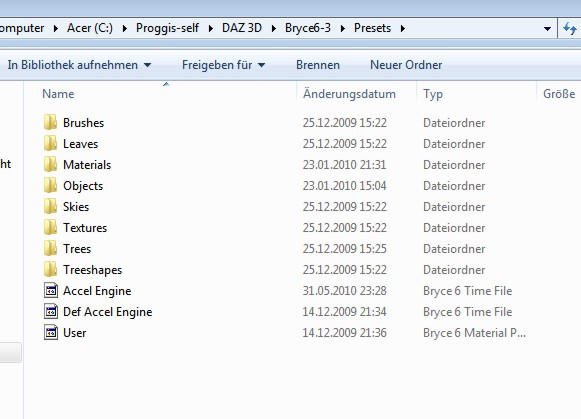

    Hallo Horst,
    Bryce speichert eigentlich alle Sachen in den Ordner Presets ab. Für die eigenen Sachen gibt dort ja die Unter-Ordner User. Das nachfolgende Bild zeigt Dir den Inhalt meines Presets-Ordners. Wenn Du Deinen alten Preset-Ordner auf einen Stick ziehst und den auf Deinem neuen PC über den von Bryce angelegten Ordner Presets kopierst, müsstest Du alles wieder haben.
