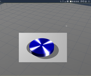

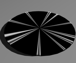

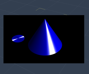

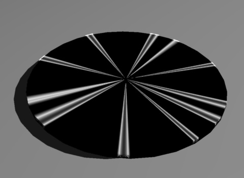

Also ich will einfach mal eine Oberfläche haben, die aussieht wie eine Schallplatte (hoffentlich wissen die jüngeren noch was eine Schallplatte ist), dazu hab ich einen flachen Zylinder und den Anisotropic Shader, wenn der Zylinder ganz eben ist, ist von dem Anisotropic nichts zu sehen, wenn ich die Mitte des Zylinders etwas anhebe, also Gewissermaßen einen Kegel forme, dann tritt der gewünschte Effekt auf, aber zum einen nicht bis ganz in die Mitte, (gut das wäre jetzt bei einer Schallplatte auch nicht nötig aber bei andern Objekten) und zum anderen hab ich jetzt eine schräge Oberfläche, geht das denn nicht wenn die Oberfläche Topfeben ist, eine Schallplatte ist ja auch kein Kegel

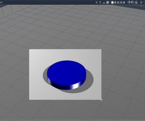

Naja das mit der LP sollte nur als Beispiel dienen, aber das ändert ja nix an der Sache. Mich hat es nur gewundert, daß der Shader nur mit nichtebenen Oberflächen richtig funktioniert. Wenn ich mein Objekt rotier, hab ich wieder Probleme den Effekt zu erreichen, da merk ich auch bei den Einstellungen für "Meridian Line", "Latitude" usw. keinen Unterschied.

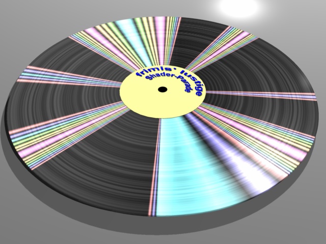

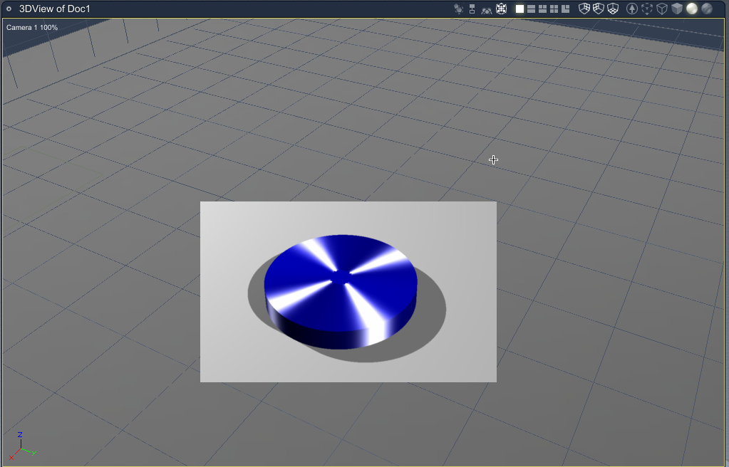

Hier 'mal einen schnellen Entwurf:
Top Shader: Cylindrical Mapping
Color: Color Gradient
--Shader: 2D Random lines -
