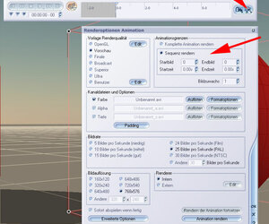

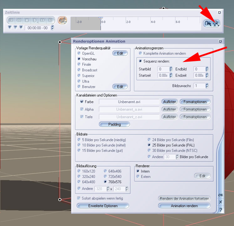

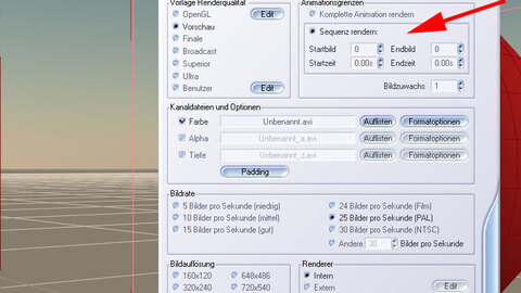

Ist Auto Keyframing ein- oder ausgeschaltet?
Hast Du in Vue definiert, wie lang die Animation sein soll?
@ space: THX !
Autokeyframing war an. Wie definiere ich die Länge der Animation in Vue ?
Weiss jetzt nicht, ob das Dein Prob lösen wird, versuch aber auf jeden Fall mal, die Sequenz der importierten Länge anzupassen...
@ space: THX - habe es probiert, ändert leider nichts ....
