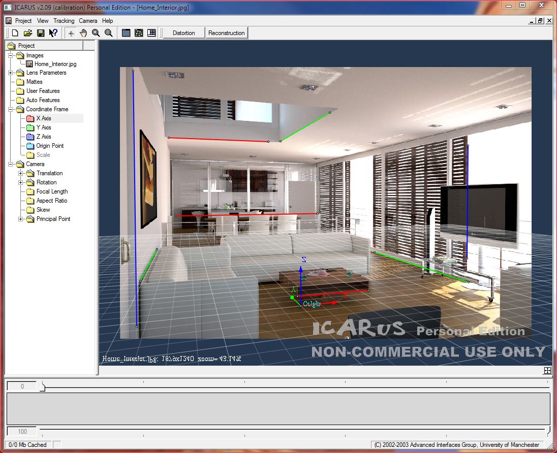

  • man könnte versuchen mit icarus die exakte kameraposition aus einem render zu ermitteln

  • Apropos zu Kameraposition ermitteln mit icarus
    vielleicht ist das TUT ja für den ein oder anderen interessant ?
    http://www.hethfilms.de/films/tutorials/3d_motion_tracking/
  • mit Icarus ist es möglich, im calibration-teil, eine kameraposition aus einem bild oder einer filmaufnahme zu extrahieren
