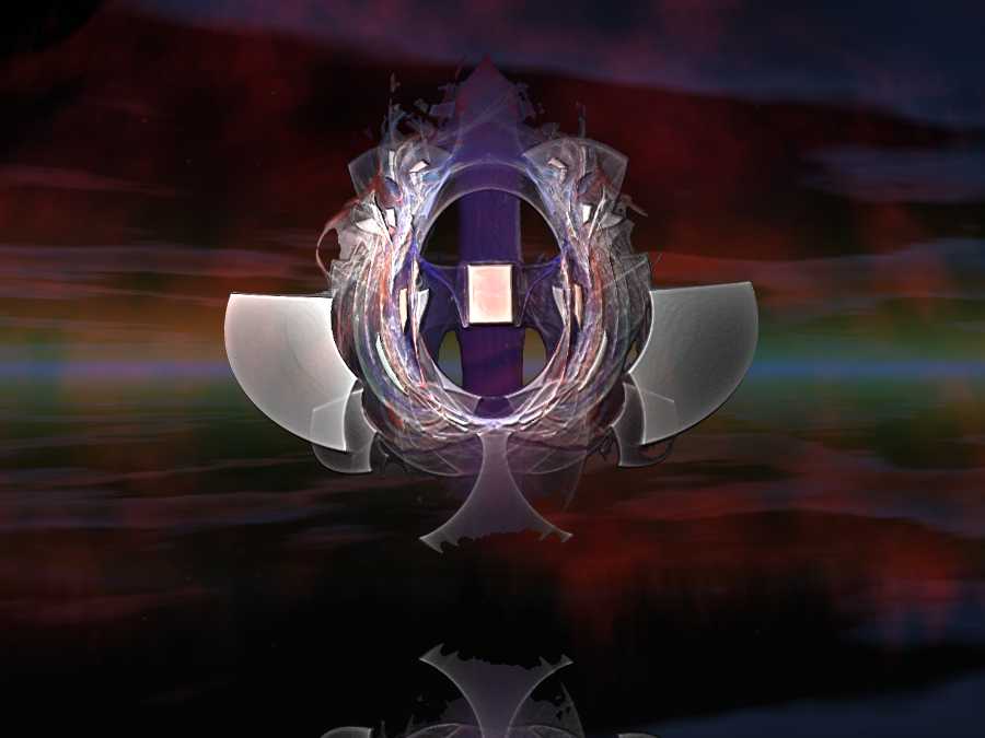

  • Ich mach das grundsätzlich mit bryce, im Terrain-editor.
    Wenn, wie bei Scherenschnitten üblich, das Objekt schwarz ist, vorher, z.B. mit PhotoImpact, die Farben umkehren.
    Und vielleicht nicht gerade weiß nehmen, eher nen Grauton für das Objekt.
    Hier mal ein Beispiel(Anhang) als Fraktal erstellt und dann im Terraineditor von bryce als Gelände erstellt, und mit der Fraktalmap texturiert.
    Sage
