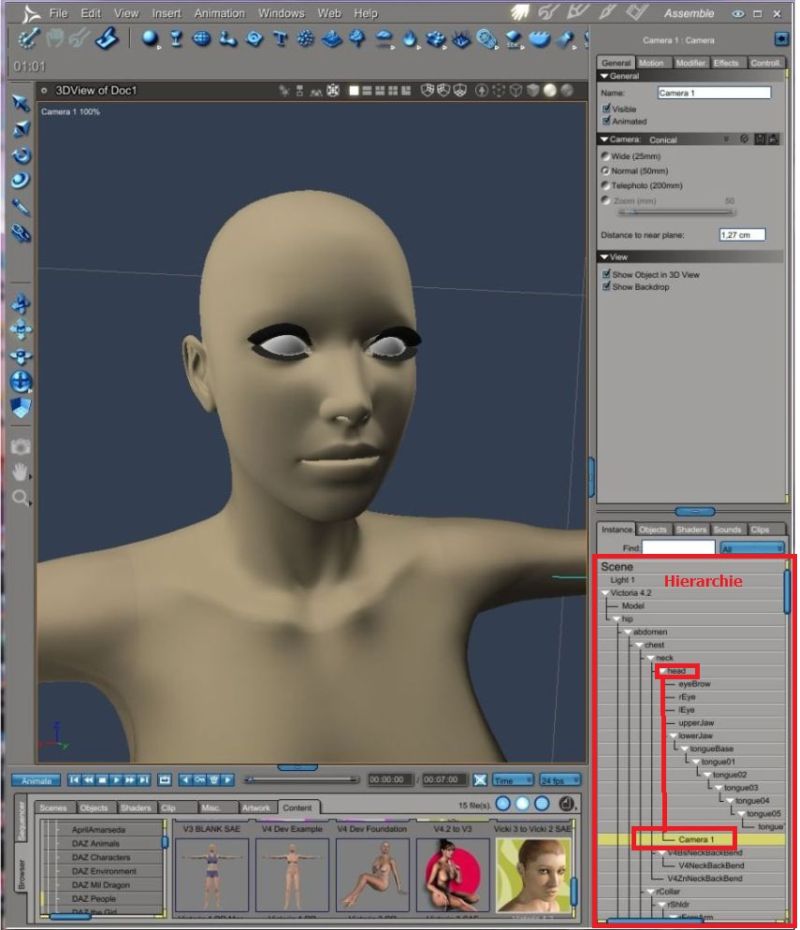

    Du könntest die Kamera in der Hirachie der Figur im Kopf platzieren, dann geht die Kamera mit.
    Hirachie??
    Kannst du das ein bissl erklären,ich weiss nicht ganz was du damit meinst.

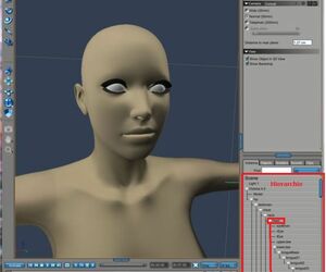

    Hierarchie:
    Schau Dir das Bild an.
    - Hierarchie ist der große Rahmen
    - Kamera ist unter dem Kopf (Head) angeordnet
    Ach so das nennt man Hierarchie,dann hab ich nochwas dazugelernt :D .
    Es klappt auch wenn ich die Kamera unter HEAD einfüge.
    Vielen dank rk66,jetzt werde ich erstmal ein bissl mit der EGO Sicht rumspielen.
