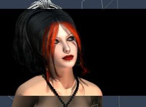

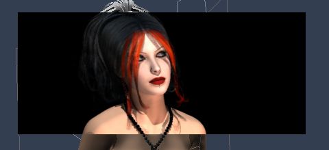

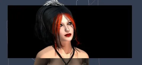

Hi,
sorry, habe mich etwas unklar ausgedrückt.
V4 soll in die Kamera schauen und nicht nach rechts - wie jetzt im Bild.
Danke.
Gruss
rk66.
Wenn du möchtest das sich die Augen immer zu Kamera hin bewegen , kannst du jeweils das Auge makieren und bei >Modifiers > Point at (Axis +y)> und die Kamera auswählen in der Szene durch die du die Vicki betrachtest Dann kanst du die Vicky oder auch nur den Kopf drehen und die Augen richten sich immer zu Kamera aus .
Oder jeden Eyeball einzeln drehen.
Gruss
Sukkubus
