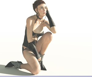

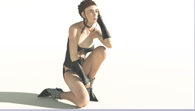

  • Hallo!
    Gestern Abend habe ich fast die Krise bekommen: Trotz neuem iMac mit 8GB RAM, lief Vue so langsam, dass man echt die Lust
    verlieren konnte. Plus der Ernüchterung, keine Poserfiguren ohne Absturz in Vue zu importieren :thumbdown:
    Da hab ich mir aus Verzweiflung mal Vue 9 Complete zum Testen geladen. Und siehe da, mit 64 bit Einstellung aus Vue 9 gab es Feuer!
    Ich hab das Programm richtig gequält. Terrain bepinselt, Poserfiguren mit Shadder Tree, mit Ultra gerenderet – alles kein Problem!
    Da ruckelt nichts, die Figuren werden schnell geladen, die kann man bewegen ohne Zeitverzögerung.
    Und es rendert sehr schnell!
    Das Übel bei der Sache ist= 159 € 8|
    Aber so macht es wenigstens Spaß! Deswgen hab ich mir doch den aufgemotzen Computer geleistet.
    Liegt das wirklich an der 64 bit Einstellung?
    Im Anhang ein Test-Render
    LG, Uli
