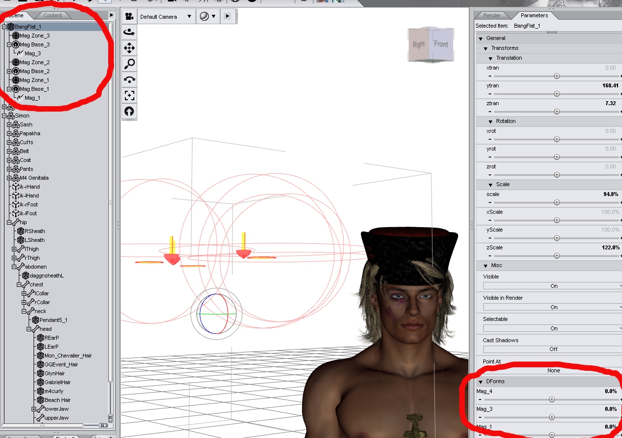

    Also ich markiere das Haar - hier MonChevalier-Hair for M4
    dann habe ich im Menü einen Magnet mit + und einen mit -. In der Beschreibung steht dass man die in DAZ nicht braucht. Keine Ahnung ob das so ist. Wenn ich drauf doppelklicke sagt daz dass es div. Magneten geladen hat - ich sehe sie allerdings nirgends. Im Szene-Tab finde ich sie nicht.

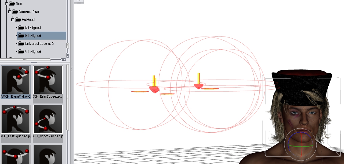

    Einen Menüpukt tiefer sind u.a. für M4 diverse "Alignments" (siehe Grafik im Anhang)
    Klicke ich auf einen (in der Beschreibung steht in etwa wofür die sind - auch wenn ichs (noch) nicht ganz verstehe) erscheinen rote Kreise (siehe Grafik).
    Wenn ich die markiere habe ich rechts in den Parameters Werte die ich einstellen kann (Mag Zone, Mag Base). Nur wofür? das ist nirgends beschrieben.
    (Grafik 2 und 3)
    Es tut sich auch nichts wenn ich die Schieberegler verändere.
  • Nee, im dritten Bild wird sich wenig tun, das ist für die Darstellung der ganzen Schose.
    Was passiert, wenn Du in Bild zwei je das Symbol " Mag_1 oder Mag_3 anwählst und zu verändern versuchst ( sprich, mit dem Rotation/ Translation - Tool )?!
    Wenn Du in oberster Menüleiste über Create einen D-Former für ein vorher markiertes Teil anlegst, dann spannt sich soz. ein gelb - rotes Netz um selbiges ( siehe Bild drei, Farben ). Das ist der zu verformbare Bereich.

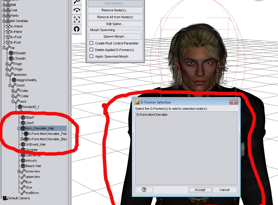

    ich habe jetzt den D-Former genommen, das Haar markiert, mi Create New ... einen neuen D-Former angelegt.
    In Add Nodes kann ich leider keine Magneten auswählen. Siehe Screenshot.
    Danke
    Das schaut soweit alles ganz richtig aus.
    Wenn du das Haar ausgewählt hattest und den Deformer dann mit "Create New" erstellt hast, dann ist er bereits zugewiesen.
    Wenn du aber andere Deformer nach dem Laden zuweisen willst, oder andere Körperteile miteinbeziehen willst, dann geht das so:
    In dem Add-Nodes-Dialogfeld musst du den Deformer anklicken (die Textzeile "D-Form-MonChevalier") und dann OK klicken.
    Dann ist der Deformer zugewiesen.
