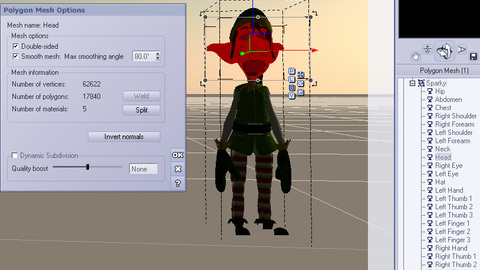

  • Hallo Bine!
    Wie gesagt, ich weiß nicht ob es das ist, was du meinst: die importierte Figur hat ja eine Ebene, darunter
    sind die Bodys geordnet. Machst du einen Doppelklick, geht diese Palette auf.
    LG, Uli

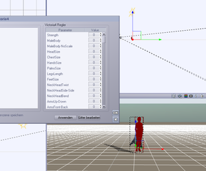

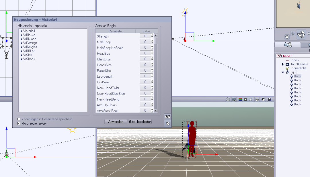

  • hallo uli,
    ich hoffe, mein upload der screenshots hat jetzt richtig funktioniert.
    bild1 zeigt wie die poserfigur importiert wird.
    bild 2 zeigt das fenster, welches sich bei doppelklick auf -in diesem fall- "head" öffnet.
    lieben gruß
    bine
