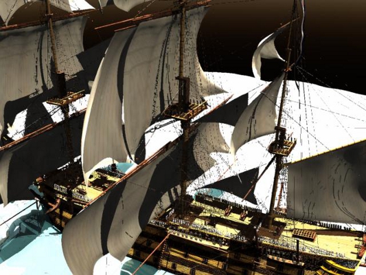

  • Hallo,
    ich bin Carrara-Neuling. Ich mache gerade die Lern-mpgs von DAZ durch und versuche das eine oder andere nach zu machen.
    Jetzt habe ich mit einer Szene gleich 2 Probleme:
    1. ich habe ein Schiff geladen und einen Ozean erstellt.
    Dann habe ich versucht einen Himmel hinzuzufügen, damit der Ozean die richtige Farbe spiegelt.
    Dummerweise ist der Himmel jetzt braun - ich kriege den ums Verrecken nicht richtig hin.
    Ich hatte das schon mal geschafft aber das ist anscheinend irgendeine Einstellung falsch.
    Siehe Grafik

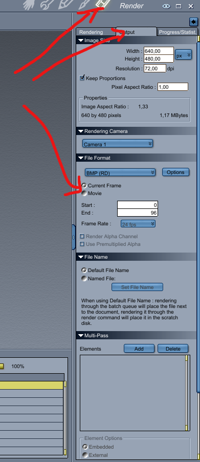

    2. Beim Rendern will Carrara immer 96 Bilder machen obwohl ich nur jpg eingestellt habe und nur 1 Bild will. Anscheinend denkt C. ich will nen Film machen. Es war vorher auch auf avi gestellt. Wo schalte ich das aus? Ich finde den Schalter nicht.

    Um nur ein Bild zu rendern musst Du im RenderRoom unter Tab Output, Current Frame anklicken, dann wird nur ein Bild gerendert.

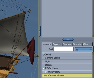

    Zum Thema brauner Himmel:
    ziehe Dein Schiff in die Gruppe des Himmel (RSCarribian) und rendere auch mit der Camera, die in dieser Gruppe ist. Die Rendercamera wird im RenderRoom ausgewählt im Tab Output / Rendering Camera. Da wirst Du zweimal Camera finden. Deswegen die erste Camera die bei jeder neu erstellten Szene dabei ist im AssembleRoom unter Instancen entweder löschen oder umbenennen, damit Du sie erkennst.

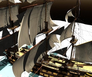

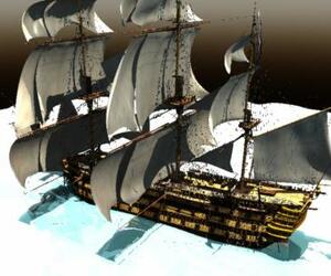

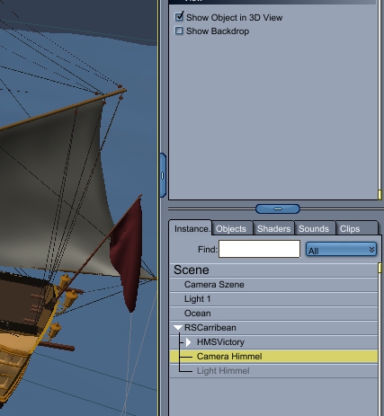

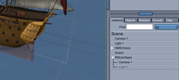

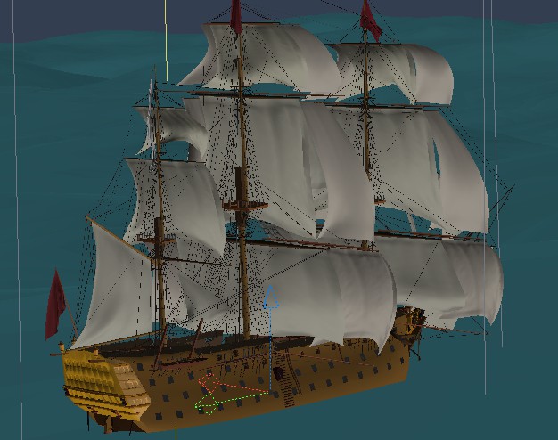

    Ich habe jetzt die Kameras umbeannt, die Kamera im Render-Room gewechselt, das Schiff unter den Himmel gestellt und auch den Background ausgeschaltet (hoffe das war der richtige Schalter - Schiff4.jpg) aber es hilft alles nix.
    Hab ich vielleicht was falsch gemacht? (Schiff3.jpg)

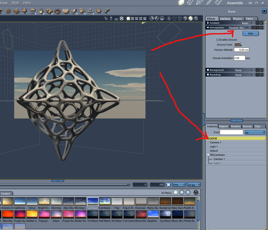

    Ich glaube ich hab's jetzt gefunden woran es hakt:
    SCENE Auswählen und RealisticSky einstellen, dann siehst Du beim Rendern einen blauen Himmel und ein paar Wolken.
    Das ist jetzt aber nicht Dein Karibikhimmel. Wenn Du den haben willst, musst Du Deine Szene mit dem Preset Carribean Sky auch beginnen und dann den Ozean und das Schiff dazufügen. Scheint nicht anders zu funktionieren.

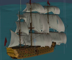

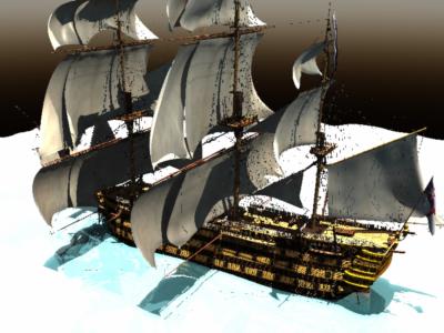

    Anhang Schiff5 ist die Szene - einfach ein Schiff auf einem blauen Ozean mit Wellen mit einem blauen Himmel.
    Himmel war auch blau.
    Bis ich das Schiff "rumgedreht" habe dass es jetzt nach rechts fährt.

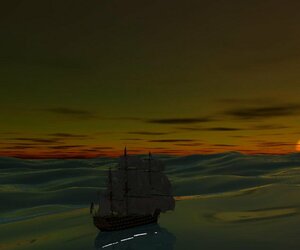

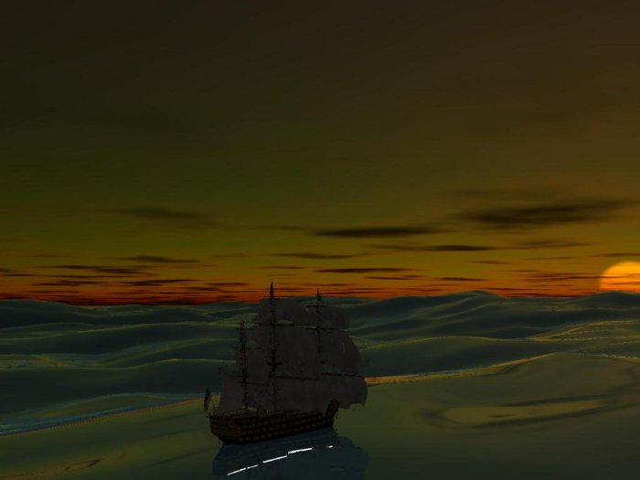

    Also: Wieder auf Camera1 gestellt und Schiff nach rechts: Auf einmal ist es abend geworden in der Szene. Keine Ahnung was da passiert ist. Vorher war der Himmel blau mit Sonne oben und jetzt ist er plötzlich in Abendstimmung mit untergehnder Sonne unten. Und das Schiff und das Meer sind leicht unscharf.
    Das Schiff ist außerdem zu weit weg.

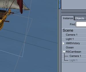

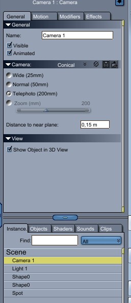

    Hier ein paar Tips zum Thema Kamera wieder ausrichten, zumindest so das man wieder weiß wo man ist und wie man die Sonne auf und untergehen lassen kann.
    Du kannst auch aus der Kamera eine Kamera mit Teleobjektkiv machen und dann näher rangehen an ein Objekt. Nach folgendes Bild zeigt wo das ist.Die Camera muss natürlich ausgewählt sein:
    Warum Du Deinen Spot nicht bewegen kannst, kann ich nicht sagen, da fällt mir nix dazu ein.

    Letzte Frage: Woher kommen denn diese weißen Linien auf dem Wasser hinten am Schiff und wie krieg ich die weg?
    Schön, das ich etwas helfen konnte.
    Die weißen Linien kann ich mir jetzt nicht so ganz erklären. Könnte an der Materialeinstellung des Ozeans liegen. Schau Dir das Ozean-Material/Shader im TextureRoom mal an. Die Wasseroberfläche bräuchte eh noch etwas mehr Struktur (eventuell mit Turbulence im Bump-Kanal).
    Hab jetzt mal auf die Schnelle einen Ocean erstellt und mit den Grundeinstellungen gerendert. Ich habe keine weißen Linien, wie auf Deinem Bild.
