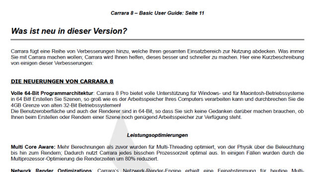

    ich habe vor kurzem die deutsche Manual-Übersetzung für Carrara 8 gelesen. Eine beeindruckende Arbeit und daher auch an dieser Stelle von mir ein dickes Lob. Da komme ich aber auch direkt zu meiner Frage.

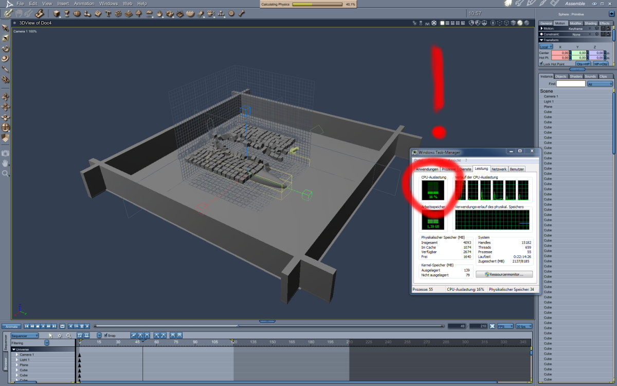

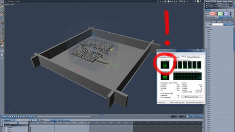

    Im Manual unter "Leistungsoptimierung" (siehe Auszug) steht, dass u. a. die Physikberechnungen die Prozessorleistung ausnutzt. Nun ist mir das schon länger aufgefallen, bei mir funktioniert das jedoch überhaupt nicht :(
    Ich habe ein Screenshot beigefügt, worin erkennbar ist, dass bei einer Physikberechnung nur 1 Prozessor von 6 Prozessoren beschäftigt wird.
    Weiß jemand warum dies so ist, oder unterstützt Carrara im Bereich der Physikberechnungen keine Multi-Core-Prozessoren?
    Kann es sein, dass ich da etwas falsch verstehe?

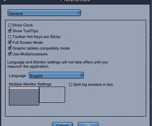

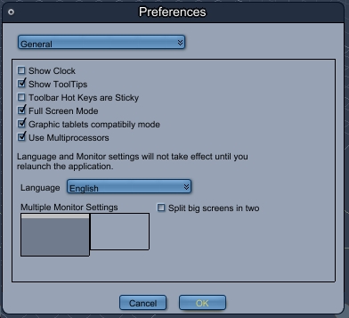

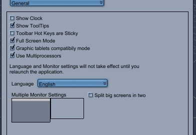

  • Moin MRK-X2,
    ich setze jetzt mal voraus, dass Du unter "Preferences" wie im screenshot gezeigt den Menuepunkt "Use Multiprocessors" auch aktiviert hast. Kann es sein, dass Deine Szene so wenig Komplexität aufweist, dass Carrara sich halt mit der Nutzung eines Prozessorkerns begnügt?

  • Oh man Space ich seh in deinem Screenshot das Tablet ja untrstütz wird . Ich hatte hier sogar mal angefragt ohne Antwort und habe auch nie die Option im Programm gefunden bzw übersehen . DANKE !!!!!!!!!!!! :thumbup:
  • @Space,
    war mir zwar nicht mehr bewusst, aber Haken sitzt an der richtigen Stelle...
    Die Beleuchtungskalkulationen laufen jedoch über Multi-Core, eben die Physikberechnungen nicht...

  • Nutze Carrara 8 32Bit und habe selbst mal getestet. Beim Rendern nutzt Carrara die vollen 6 Kerne meiner CPU. Bei der Physikberechnung ist immer nur 1 Kern aktiv. Aber die Kerne wechseln sich ab. Volle Auslastung aller Kerne Fehlanzeige. Würde sich aber gerade auch bei so einer Rechenintensiven Anwendung lohnen.
