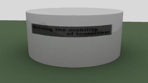

  • Ich habe ein Problem:

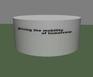

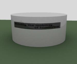

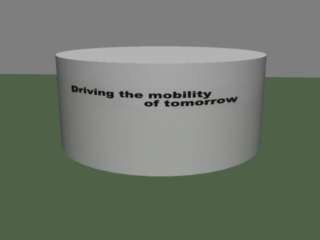

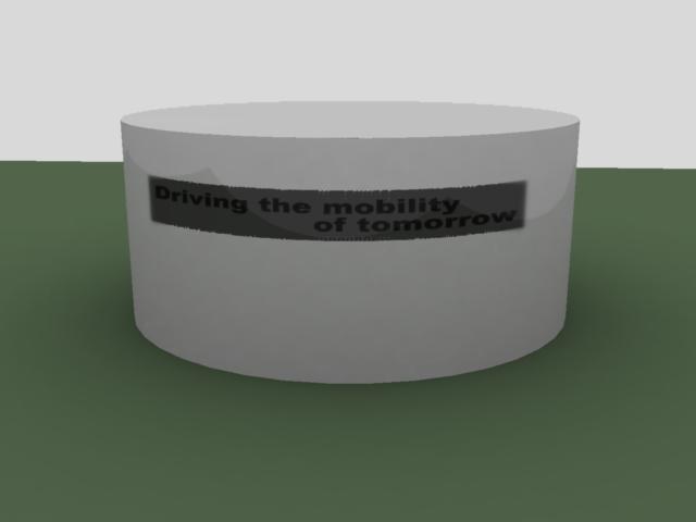

    auf einen Zylinder soll eine Schrift plaziert werden. Ich habe den Teil des Zylindes kopiert und mit dem Alpha Kanal den Schriftzug als JPG draufgelegt. Im ambienten Licht und allen sonstigen Beleuchtungen funktioniert das alles einwandfrei. Nur bei sky light werden die sonst durchsichtigen (weißen) Bildteile schwarz bzw bei einer Kombination mit parallelem Licht grau.
    Hat jemand einen Tip?

  • also die premultiplied alpha bringt nichts und den zweiten Teil hab ich noch nicht richtig verstanden.
    Ich habe jetzt im shader room auf den Zylinder ein entsprechendes Rechteck gezogen (mit dem entsprechenden Tool und damit im shader Baum einen zusätzlichen "Rect Layer" erhalten. Den kann ich zwar mit dem Bild belegen, dann wird aber der Hintergrund weiß (vom JPG), und nicht die Farbe des Restzylinders.

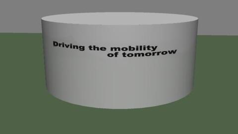

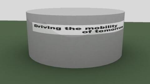

  • Hi techniker , ja bei Photoshop usw braucht man PNG wegen Alphakanal. Hier in Carrara reicht aber auch JPG weil man dieses in den Alpha Kanal des Shaders stellen kann und hier weiß als durchsichtig definiert wird (oder schwarz invertiert)-
    Das mit dem Plane auf das Objekt geklebt hab ich ja gemacht, und es funktioniert ja auch (sh Doc.2). Aber versuch das mal bei bei der Beleuchtung Sky light (Ergebnis Doc.4) Auch bend and twist ist mir bekannt, und das wird wohl auch letzten Endes das sein was ich verwende flacher Text mit Bend angepaßt.

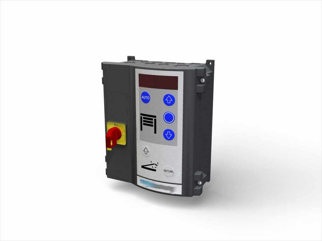

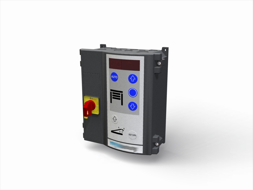

    Also dein Problem hatte ich auch gehabt. Die Kurzbeschreibung des Fehlers: Renderfehler bei Shadern mit Aplhakanal und Objektfarbe im Zusammenhang mit AO.
    Die Lösung lautet: Den Shader richtig einstellen und das richtige Dateiformat (GIF mit Alphachannel) verwenden :D
    Schau Dir mal den Beitrag an. Der Beschreibt die Lösung.
    Mehrere Shading Domains
    Das angehängte Bild zeigt die zwei Texturen aus dem anderen Beitrag (Pictogramme und Logo mit silbernen Hintergrund).
    Ich hoffe die Erklärung reicht. Ich bin leider etwa sehr müde :gaehn . Melde Dich, wenn Du Hilfe noch brauchst!

  • Danke Eddi, und alle Anderen, das war der helfende Hinweis!
    Ich hatte zwar den Rechteckigen Shaderbereich mit der Text-Textur belegt und dort versucht den Alphakanal zu manipulieren (was kein Ergebnis brachte), hatte aber übersehen, daß zu diesem Rect Layer auch eine Opacity Mask gehört!!!
    Dort die JPG reingelegt und schon ist alles ok!
