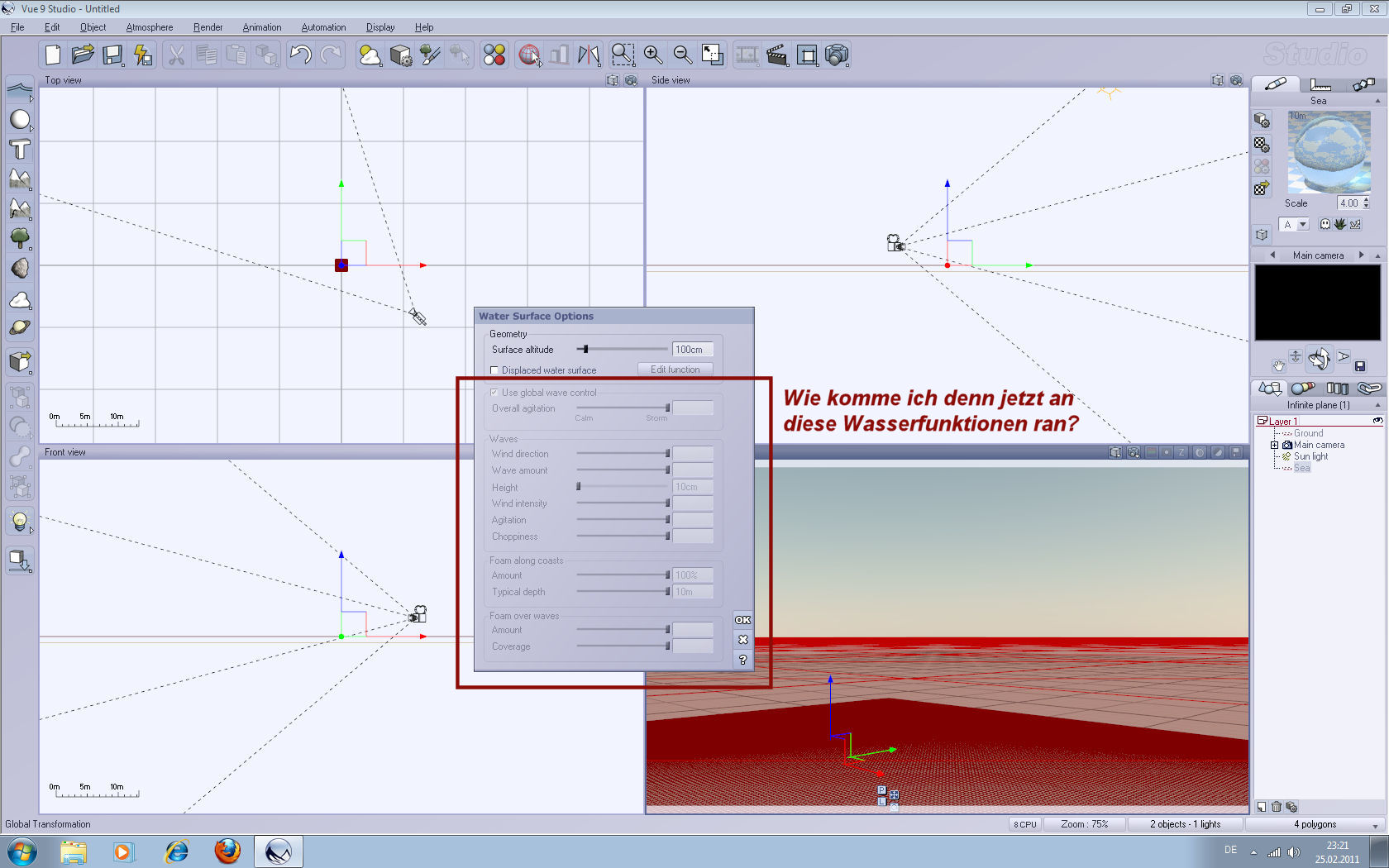

Habe mal eine Frage an die Vue-Freaks hier. Bin selber noch ganz neu in Vue 9 Studio und stehe vor einem Problem: Ich will eine Wasseroberfläche mit Add->Water erzeugen. Klappt auch schon, bloss in die Editierfunktion der Wasserfläche komme ich nicht rein. Alle Funktionen für weiteres Bearbeiten wie Wellen, Wellenhöhe, Wind etc. sind grau hinterlegt und nicht aufrufbar. Was mache ich denn da wieder "föllg Valsch"??
Wenn ich auf's "?" für die Hilfe klicke und das Handbuch aufrufe, ist dort zwar alles erklärt... wenn die Funktionen denn freigeschaltet wären, es steht dort aber nicht, wie man sie freischaltet werden oder warum sie bei mir überhaubt (ist das ne automatische DAU-Schutzfunktion??) blockiert sind.

Ich meine bei nicht jedem Wasser kommt man an die Einstellungen heran (wie z.B. Wellen etc.). Probier doch bitte mal andere Wassermaterialien aus.

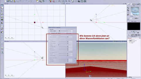

Hi,das Problemchen ist der gesetzte Haken bei "use global wave control". Der muss weg. Und wenn Du die Wellenhöhe ändern willst, muss der Haken bei "displaced water surface" gesetzt werden.

Und da liegt der Hase im Pfeffer: "Use global wave control" ist ebenfalls grau hinterlegt und somit auch nicht anwählbar

Hast recht, SIG. Ich bin davon ausgegangen, dass der TE "Meta Water" gewählt hat. Scheint aber nicht der Fall zu sein.
Bei mir (Vue 9 Complete) wird zwar über das Shortcut-Menue Meta Water eingefügt, wenn ich aber im Materialeditor z.B. den Transparentgrad ändere färbt sich der Schaum automatisch Rot. Komischerweise war es vor dem Update nicht so. Umgehen kann ich dies nur, wenn ich den von Dir beschriebenen Weg über das Auswählen im Materialmenue gehe. Irgendwo scheint da in der Tat ein Bug vorhanden zu sein. Ich werds mal zum Prüfen seitens des Softwareherstellers weiterleiten.
