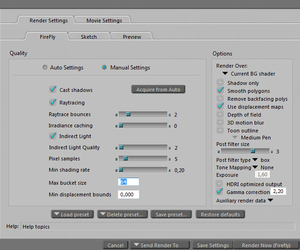

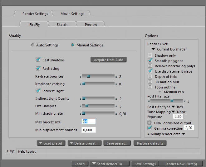

    Jetzt brauchen wir noch die richtigen Rendersettings:
    Der erste Screenshot zeigt die "normalen" Rendereinstellungen. Die Bucket Size ist je nach Leistungsfähigkeit des Systems verschieden, je kleiner der Wert desto leichter verdaulich fürs System. Die Anzahl der Threads richtet sich nach den Prozessoren. Ich habe einen Quad, daher 4 Threads.

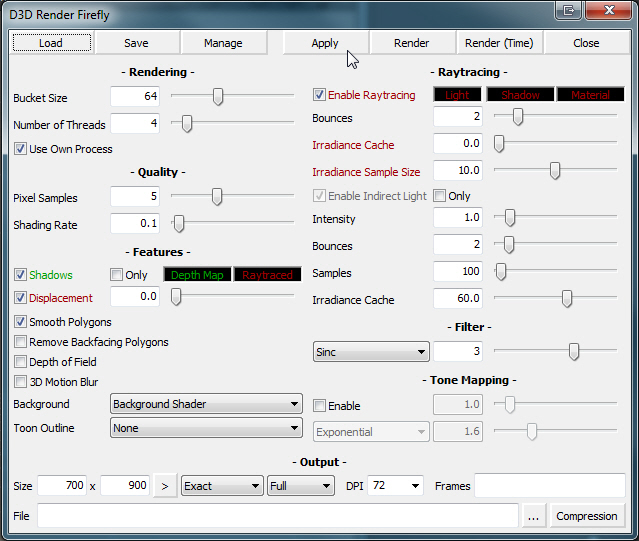

    Dann geht man im Menü auf "Scripts - Partners - Dimension3D - Render Firefly" und stellt es so ein wie im 2. Screenshot. Danach auf "Apply" klicken.
    Bei Filter kann man auch Box mit dem Wert 1 einstellen, dann rendert es etwas schneller.
    Man kann diese Einstellungen auch als Vorlage speichern, sodass man sie ganz schnell wieder aufrufen kann. Sehr praktisch zum Herumexperimentieren.
    Und dann rendern lassen. Natürlich dauert es länger als bei normalem Licht, weil Poser 2 Durchgänge macht - der erste Durchgang ist der mit den roten Punkten, der zweite ist der endgültige Render. Aber die Ergebnisse sind die Wartezeit durchaus wert :)

    Aber auf keinen Fall in Poser Pro 2010. Dafür hat man die Gamma Correction und HSV!!!
    Von der Bucket Size 64 ist übrigens auch dringendst abzuraten!
    Seit Poser Pro gilt weniger ist mehr. Das gilt nun besonders für Poser 8 und Poser Pro 2010 wo die Schöpfer höchstpersönlich für Bucketwerte von 32 (Standard) oder 16 (größeres) plädieren. Die 64 stammen noch aus den Zeiten vor Poser 7 (die default-Werte sind allerdings noch nicht im Renderfenster angepasst, wie so manches nicht in den neuen Versionen aktualisiert wurde, siehe auch die überflüssigen Lichtsets, die kein Mensch gebrauchen kann oder das schreckliche Licht beim Start...).
    Interessant! Woher hast du diese Infos?
    Meine eigenen Tests haben gezeigt, dass 0.8 doch schönere Ergebnisse bringt. Aber vielleicht ist das Geschmackssache. ;)
    16 ist aber kleiner. ;)
    Zitat aus dem Handbuch: "entering a value of 10 creates a rendering bucket that is no greater than 10-pixels by 10-pixels in size. At render time, the renderer will render one such bucket area at once. ... Smaller sized buckets require less RAM, but will take longer to render."
    Wie ich oben ja schon geschrieben habe, hängt die mögliche Bucket Size von der Leistungsfähigkeit des Systems ab. Mein System hat RAM genug, es kommt mit einem Wert von 64 gut zurecht. :)
  • Was für ein Handbuch? Für Poser 8 oder Poser Pro 2010? Der Text ist so auch im Poser 6 Handbuch zu finden, wie ich schon schrieb, da haben die nichts aktualsiert.
    16 ist nicht kleiner, gemeint ist mit "größeres" größere Szenen, die der RAM ja erst mal verstauen muss. Wie Du selbst erwähnst, es hängt von der Leistungsfähigkeit ab. Oben fehlte aber der Hinweis, wo es sich lohnt 16 oder 32 zu benutzen. Sollte keine Kritik sein!
    Wenn Du mehr als 8 GB RAM hast, stimmt Deine Angabe sicher. Ich habe bei meinen 6 GB RAM festegestellt, dass man vier Personen oder mehr mit Haaren und Kleidung besser bei 32 bucket rendert als mir 64 (da kommt der nur schwerfällig überhaupt in Gang). Ist natürlich im wahrsten Sinne Einstellungssache.
    Infos sind aus dem Renderosity-Forum, wo sich von Smith Micro manchmal auch deren Entwickler an der Diskussion beteiligen. Im RDNA-Forum lese ich eher selten, da ich dort bislang auch nichts gefunden habe, was bei Rendo nicht schon thematisiert wurde.
    Was ich nun gar nicht verstehe, wie man den alten Poser 8 Trick mit dem Diffuse Value allen Ernstes den Poser Pro 2010 Usern "unterjubelt". Das Skript enstand, weil die P8-User so ne ähnliche Wirkung wie mit der Gamma Correction haben wollten (die schon vor Poser 8 für das erste Poser Pro eingeführt wurde) und nun hat man in PP2010 außerdem noch HSV, aber wenn Du meinst es ist hübscher... wie soll man das vergleichen? Grüße!
