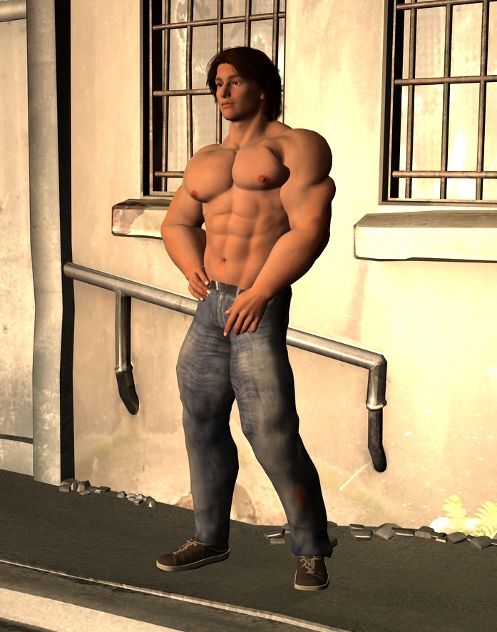

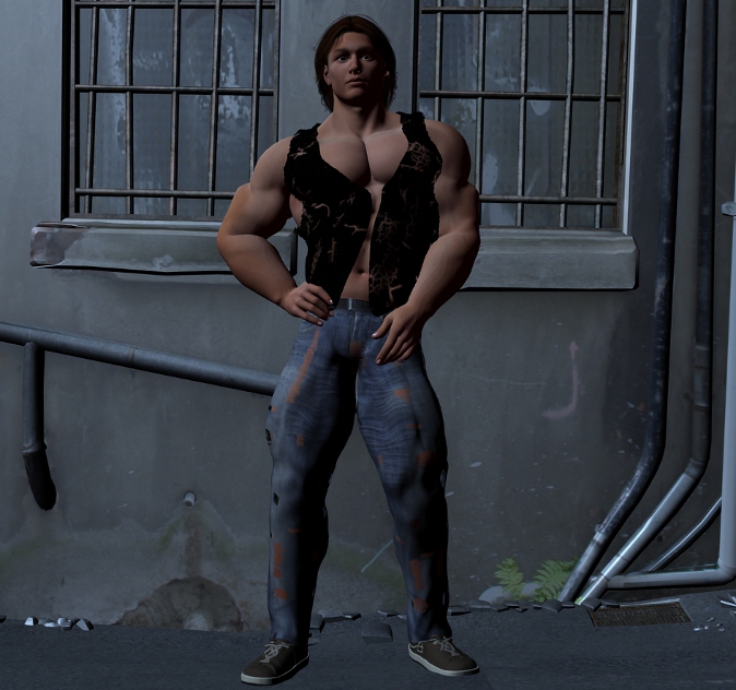

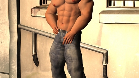

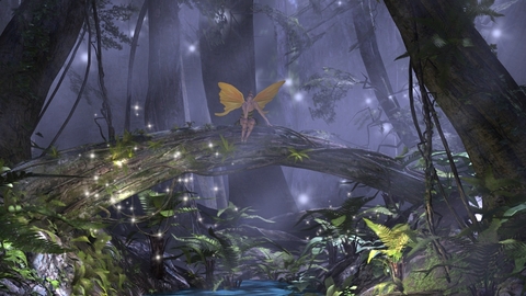

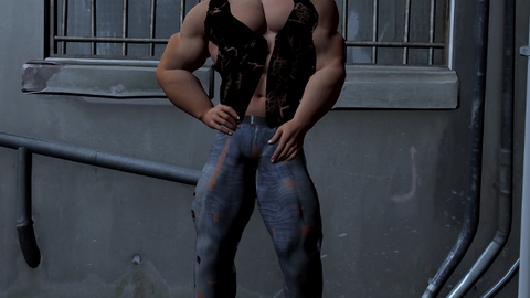

  • Also ich bin auch Neuling in Sachen Licht.
    Ich gebe meistens 2 Lichter an: Ein Sonnenlicht von oben und eines von vorn.
    Derzeit experimentiere ich mit Farbgebung im Licht, z.B. 255/220/200 damit die Körper in eine angenehmere Farbe getaucht sind.

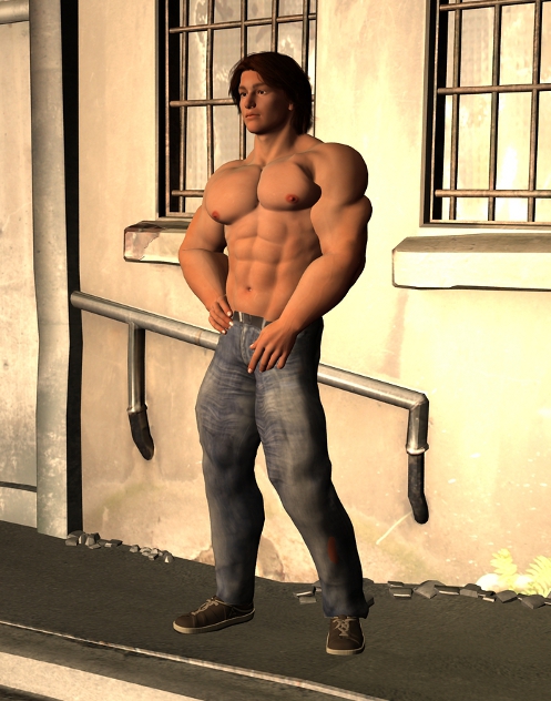

    Manchmal nehme ich auch Lichter die beim Content mit dabei waren und experimentiere damit. (Siehe die Bilder von dem M4 unten)
    Ne Wahnsinns-Rechenzeit hast du nur bei sehr vielen Lichtern oder wenn Du RayTracing-Schatten dazu nimmst.

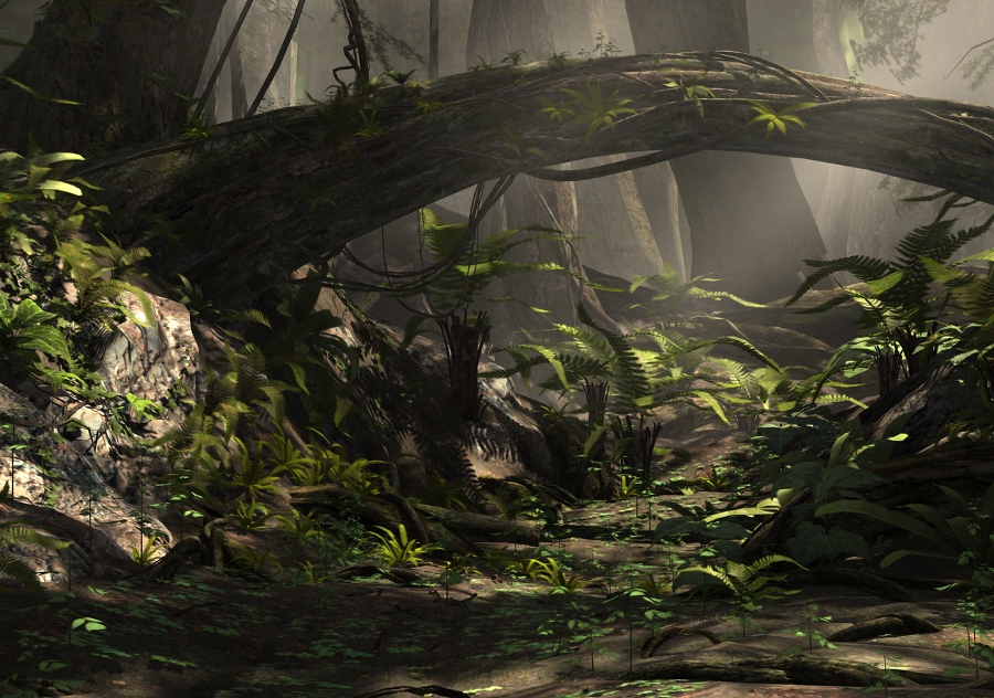

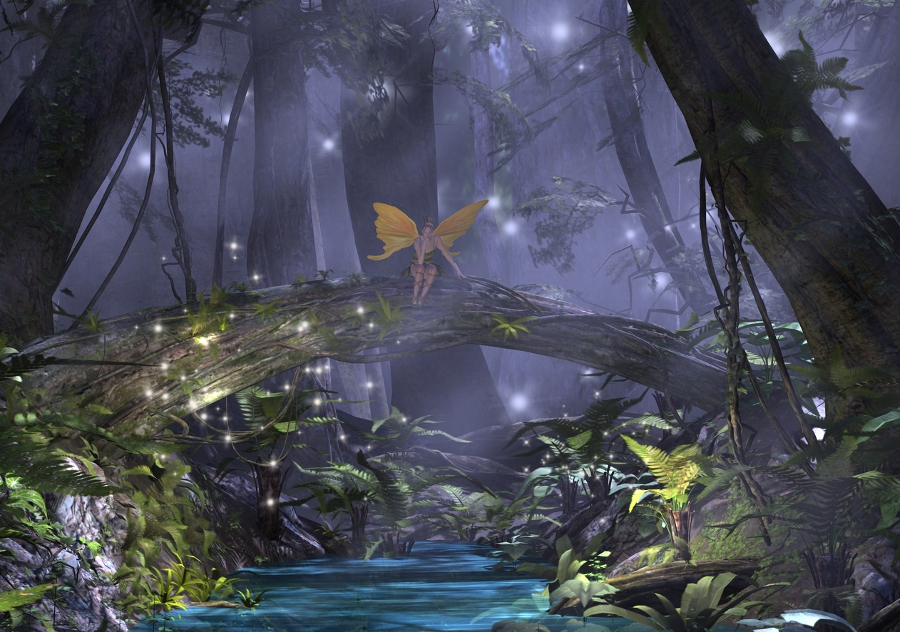

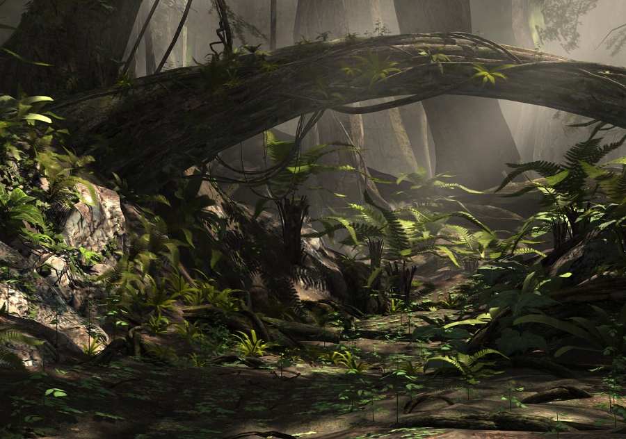

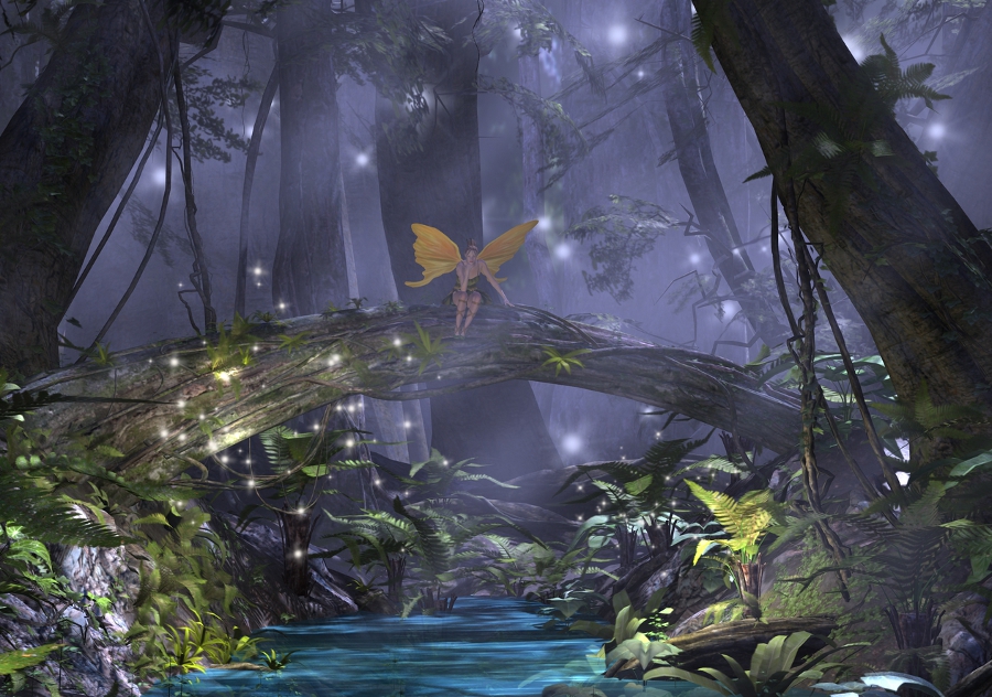

    Stonemason hat so einen neuen Wald, da hat mein Rechner mit den Lichtversionen je 1,5 Stunden gebraucht, ich hab aber auch nur 2.33 Mhz.
    Im Anhang die 2 Waldbilder - die Rechenzeit ist allein durch die Lichter bestimmt.
    Darunter 2 Testrender wie sich das Licht auf der Haut (von M4) verhält (gleichzeitg noch ein Test mit dem Rag-Erator-Tool von DAZ (Flecken bzw. Löchter in der Hose). Da hab ich einfachmal vorhandenes Licht genommen und etwas davon gelöscht. Der Hintergrund ist etwas zu hell, während die Person schon fast passt.

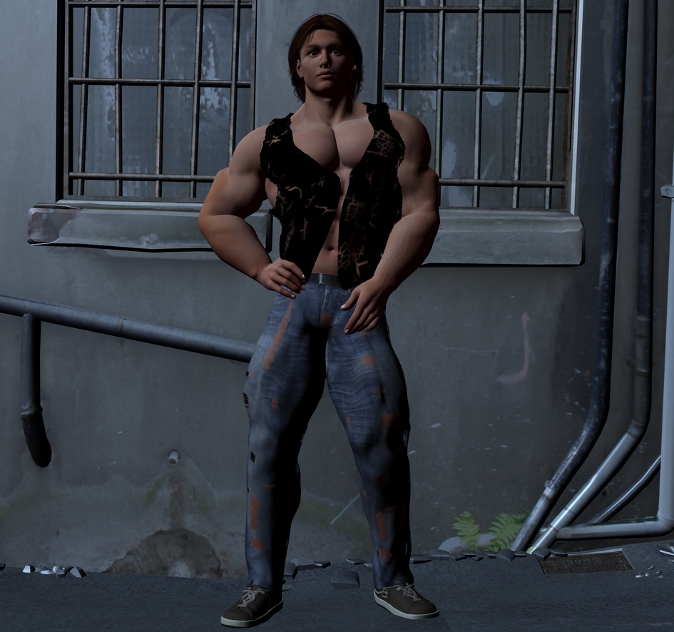

  • Hallo,

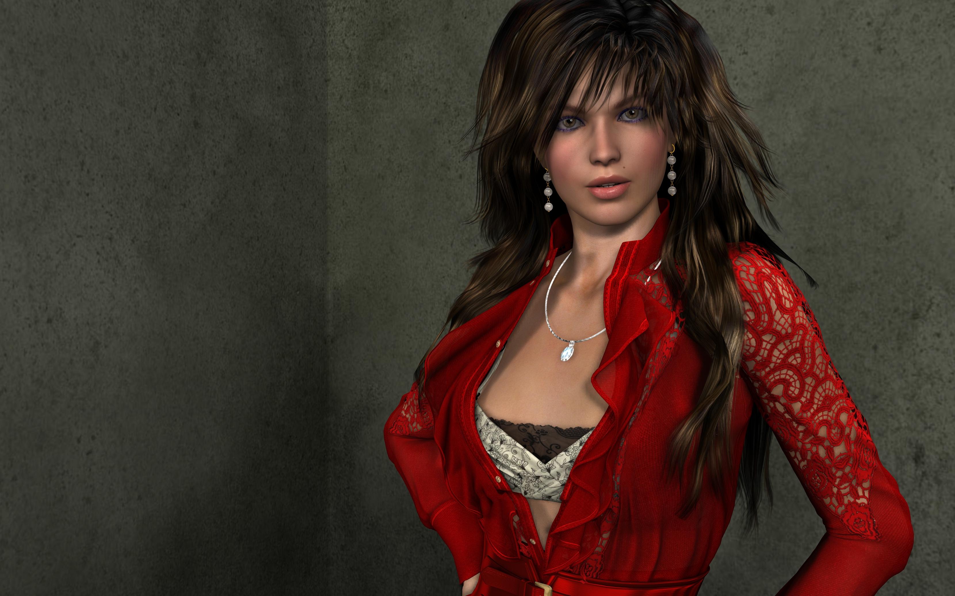

    Licht und Schatten sind eine komplizierte Angelegenheit. Soviel ist sicher, jede Szenen muß neu gestaltet werden. Nach langem Experimentieren fange ich die Szenen meist mit drei oder vier Distanzlichtern an. Zwei von schräg vor, zwei von hinten oben, Einstellungen: Intensity vorn zwischen 50 und 70 %, vorne weniger, hinten mehr, deep shadow, Shadow softness: 70, Shadow bias 2-3. das Ergebnis: siehe Bild.
    Wenn man durch Wände will, muß bei dem entstsprechendem Objekt Wand Cast Shadow aus sein.
    Sonst glaube ich gibt es kaum eine allgemeingültige Anwendungsanleitung für Licht und Schatten, da hilft nur probieren.
    Gruß OLE
