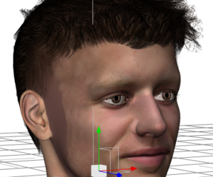

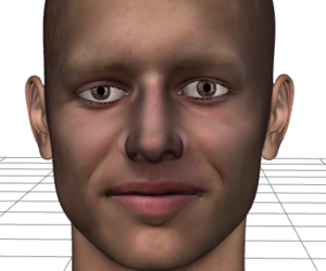

  • Ich hab jetzt mal Gelegenheit gehabt ein paar Freunde zu fotografieren und den FaceShop 6 auszuprobieren.
    Allerdings scheint sich das Tutorial manchmal eher auf Version 5 zu beziehen.

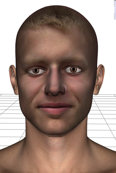

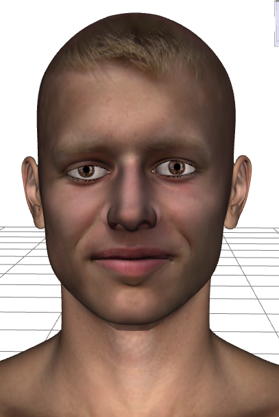

    Das Bearbeiten der Figur klappt soweit ganz gut. Zumindest soweit es die Vorderansicht betrifft. (dr01.png).

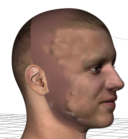

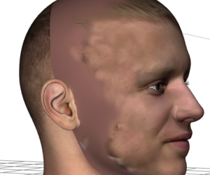

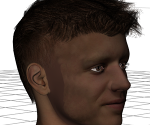

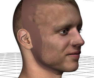

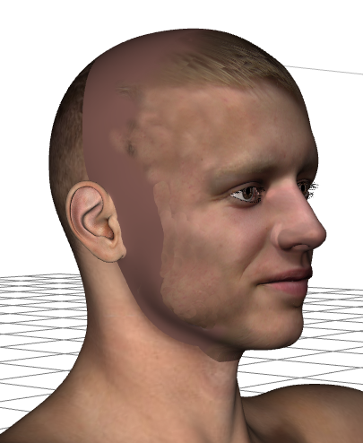

    Dreht man die fertige Figur - hier M4 - auf die Seite bleibt ein hässlicher brauner Rest, der nicht weg zu bekommen ist. (dr02.png)

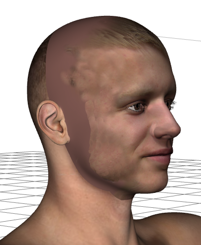

    Ich habe die Datei dann als DAZ-Collada exportiert und mit Gimp die Gesichtstextur etwas nachbearbeitet (dr03.png), aber das kanns ja wohl nicht sein, oder?
    In der Anleitung ist aus den Bildern ersichtlich dass man die Figur anscheinend auch drehen kann und die Seiten richtig klonen, aber ich fand im ganzen FS nirgends so eine Einstellung. Man kann auch nichts mit STRG+Z rückgängig machen.
    Man kann die Figur nicht drehen. Man kann zwar eine andere Datei laden - z.B. Seitenansicht - aber nur von dieser her klonen - und zwar nur auf die Vorderansicht. Seite ist nicht möglich.

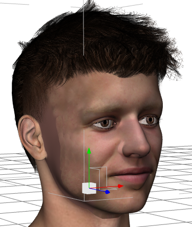

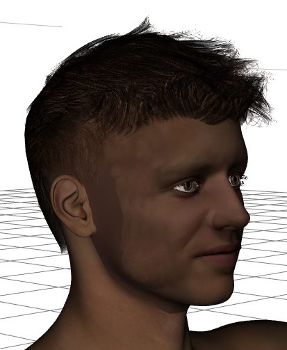

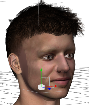

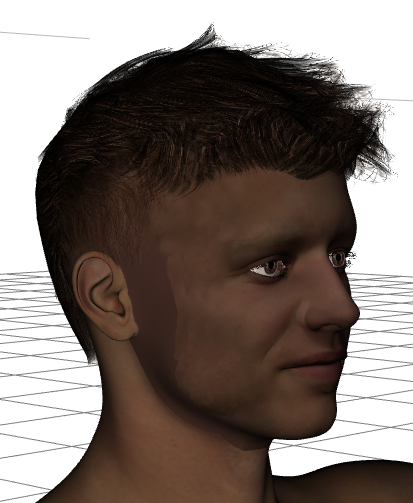

    Dann habe ich etwas Haar hinzu gefügt (dr04.png) und M4 mit M4_Tones ( keine Ahnung mehr wo ich das her habe) etwas abgedunkelt (dr05.png).
    Sieht zwar etwas besser aus, nutzt aber nix.
