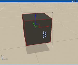

Die Achsen weniger, aber der Pivot-Punkt lässt sich im Numeric-Tab nach Wunsch verschieben:

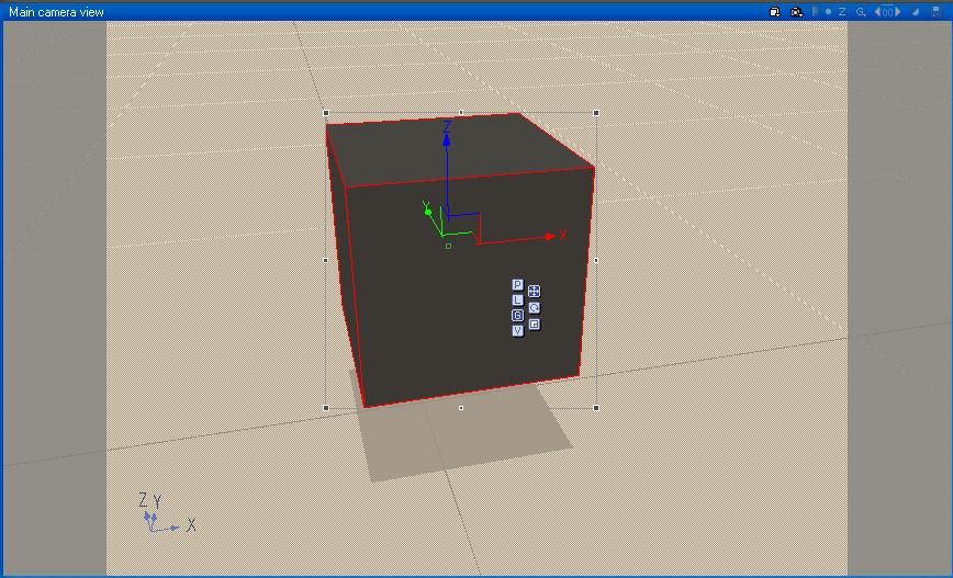

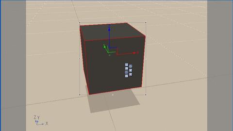

Doch, im Screenshot oben ist die Anzeige eingeschaltet (oberstes der drei Icons).
Der Pivot-Punkt ist allerdings nur ein kleines, graues Quadrat im Ursprung des Gizmos, meist ziemlich schlecht zu sehen -
Oh ja - vielen Dank!
nicht sonderlich schön, aber ist da. -
