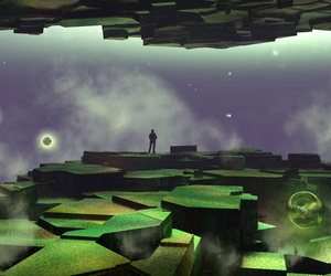

    Eigenlich wollte ich ja nur ausprobieren, ob ich ein Terrain mit Basaltsteinabstufungen irgendwie gebacken kriege. Das hab ich noch nicht geschafft, aber dafür hat sich diese Bild ergeben :) Vielleicht hat ja einer von den anderen Vuelern einen Tip, wie ich ein Terrain mit Basaltabstufungen in Vue erstellen kann.

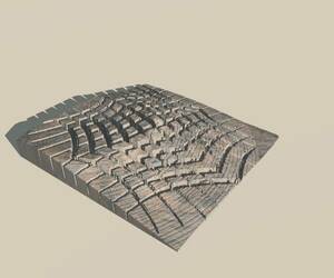

    Hi mermaid,
    ich habe im Terrain-Editor von Carrara mit Hilfe einer Graustufen - Map das Gelände im nachfolgenden Link erstellt:
    Gelket
    Die Map ist in Corel-Draw enstanden als Vektorgrafik, dann in ein JPG umgewandelt und in den Terrain-Editor importiert. Mat zugewiesen und fertig. Vielleicht hilft Dir das weiter, da der Terrain-Editor von Vue ja ähnlich fun ktioniert.
    PS.: Fast vergessen, :thumbup: für die Szene.

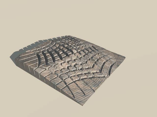

  • Yep das hilft schon weiter :) sieht auch sehr hübsch aus, wenn man es in den Terraineditor einläd, Dein Terrain, wie man unten sieht
    Ich hab aber inzwischen aus hexagonen in Vue das gebastelt, was ich mir eigentlich vorgestellt habe und es wird bald in einem Render zu beschauen sein :)
