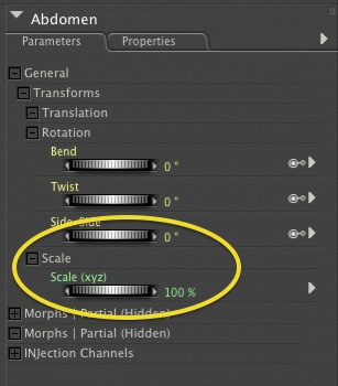

    da meine geliebten Programme Carrara und Studio leider nicht mehr ordentlich auf dem neuesten Mac mit OS Lion laufen muss ich mich wieder in Poser einarbeiten. Gibt es eine Möglichkeit, die Scaling Regler für einzelne Körperteile so einzustellen, dass jeweils ein extra Regler für x scale, y scale und z scale erscheint? Bei mir ist jetzt nur ein Regler für xyz zusammen zu sehen. Mit dem Scaling Werkzeug geht's zwar auch, aber da zerreisst es mir die Meshes zu schnell.

    Vielen Dank für die Tips. In anderen Programmen, wie Carrara oder DAZ Studio sind auch jeweils 3 Regler für xyz verfügbar. Ich recherchier mal, wie das mit der Editierung geht. Ich brauch das ziemlich oft um die Körperproportionen bei DAZ Puppen individueller zu gestalten. Die Morphs reichen mir da oft nicht aus.

    Die Regler sind bestimmt da, allerdings versteckt.
    Probier mal das hier: http://d3d.sesseler.de/index.php?soft…ct=unhide_dials
    Dieses Pythonscript rufst du in Poser auf, dann kriegst du eine Liste, wo du versteckte Rädchen sichtbar machen kannst.

  • Vielen Dank für die guten Tips. Habs mit eurer Hilfe rausgekriegt. Die Rädchen sind tatsächlich in der Tat in der CR2 und PZ3 versteckt und lassen sich mit "hidden 0" sichtbar machen. Von Hand allerdings eine irre Arbeit. Die Scripte laufen bei mir unter Windows sehr gut. Nur beim Mac, wo es eigentlich gehen soll, bringen sie PP2010 zum Absturz. Wundert mich aber, dass PP2010 überhaupt unter Lion läuft. Vielleicht lege ich mir den PZ3Editor zu. Den kann ich dann mal schnell in einer virtuellen Maschine unter Windows starten, editieren und mit Power unter Lion weiter arbeiten.
