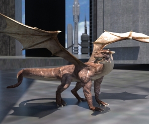

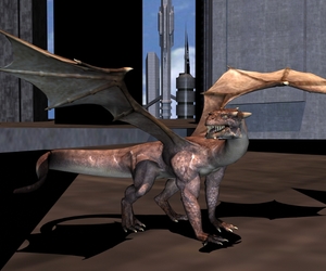

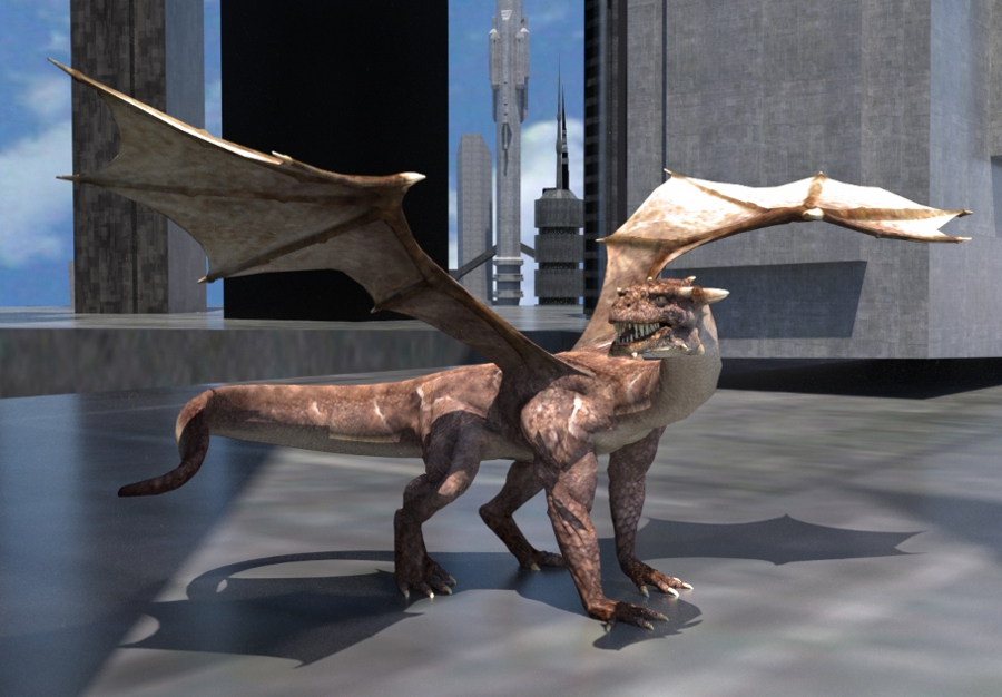

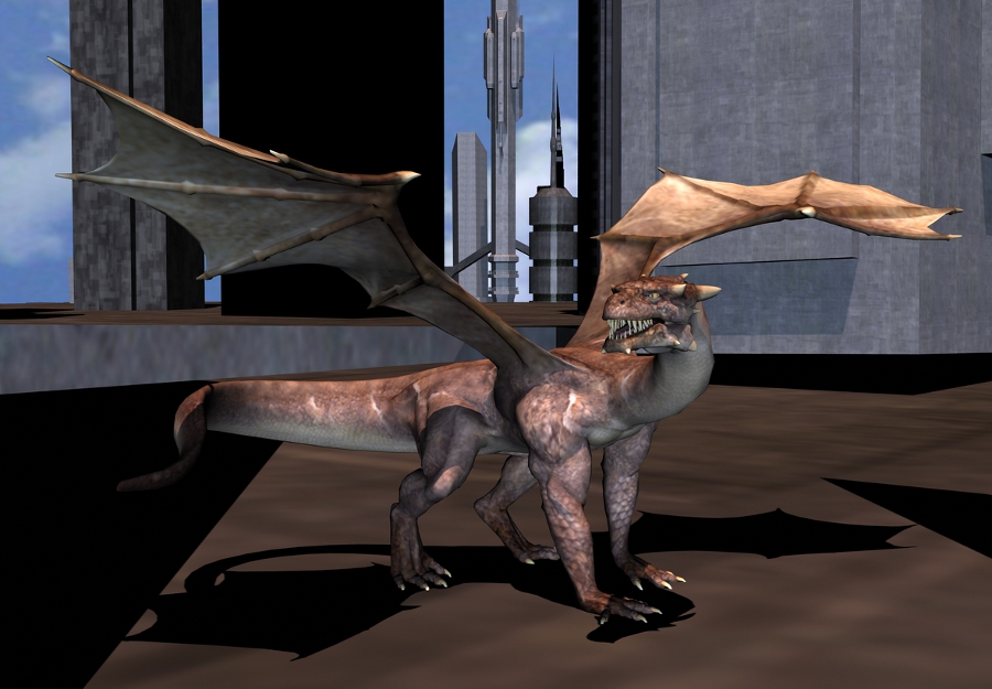

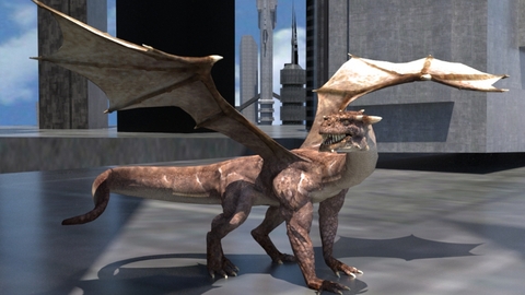

Hier mal ein direkter Vergleich der beiden Render-Engines:
Es gibt 14 Antworten in diesem Thema, welches 4.634 mal aufgerufen wurde. Der letzte Beitrag () ist von Dargain.
Verwendete(s) Programm(e): DS3 mit Tofusan-Luxrender, Subdragon (DAZ), Stargate Atlantis (Sharecg)
Hi mbarnick,
ich vermute mal, dass es sich beim ersten Bild um das des Luxrenderers handelt und das zweite Bild das Ergebnis von 3Delight ist?
Das zweite Bild wirkt natürlich viel realer. Sind die Parameter der beiden Renderer, entsprechend der Möglichkeiten des jeweiligen Renderers, identisch gesetzt worden?
Gruß Powertrace
Das Bild rechts ist mit dem Luxrender gemacht und sieht auch ganz erheblich realistischer aus. Perfekt kriege ichs leider nicht hin, da müsste man mehr mit dem Licht arbeiten glaub ich.
ich lass die Einstellungen identisch, nur sollte beim Luxrender nur eine einzige Lichtquelle "Sun" voranden sein, da sonst weiße Flecken entstehen. Man kann aber auch in den Einstellungstools die den Lux aufrufen Lichtquellen noch deaktivieren.
Außerdem darf der Renderbereich nicht der "Active Viewport" sein, sondern fest. Ich hab hier glaub ich 1180x820 verwendet.
Bei den Reality - Bildern ist darauf zu achten dass keine "Himmelskugel" um die Szene rum sein darf, sonst funktioniert der Render nicht weil das Licht nicht durch die Kugel durch kommt. Man muss also eine Plane aufspannen und darauf die Himmelstextur projizieren. Habe gestern fest gestellt dass es offenbar sinnvoll ist die Plane a) möglichst groß und b) sehr weit weg (z-Achse) zu verschieben anstelle die Wiederholung der Textur zu manipulieren damit die Textur auf der Plane passt (Wolken).
Vorteil von Reality: Ich kann jedes Material anpassen, was aber auch sehr langwierig und umständlich sein kann. Nachteil Reality +Lux: Es braucht sehr viel Speicher. Deshalb bisher nur einfachere Szenen von mir.
Der Tofusan-Luxrender ist auch ne Alternative wenns mal schneller gehen soll. Aber man kann halt das Material nicht ändern. Vielleicht liegen verschiedene Probleme auch am verwendeten Betriebssystem. Bei mir leider immer noch Vista32.
Beim Bild links habe ich dem Licht eine Farbe von 255/220/200 gegeben um einen wärmeren Farbton zu erzeugen. Das Braun ist eher zufällig entstanden.

Jepp, das Luxrender-Ergebnis ist überzeugender. Im ersten Bild ist wieder der nervige "Schwebeeffekt". Ich weiss, der Drache steht wirklich auf dem Boden, aber es wirkt, als ob alle 4 "Pfoten" 10cm überm Boden schweben.
Oft beschreiben, oft gesehen (selbst in Jacksons "King Kong"), oft verflucht: Es ist alles richtig eingerichtet, plaziert und beleuchtet... und trotzdem kommt dieser blöde Effekt zum Vorschein. Kämpfe auch oft damit.
