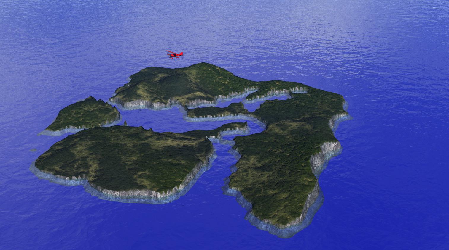

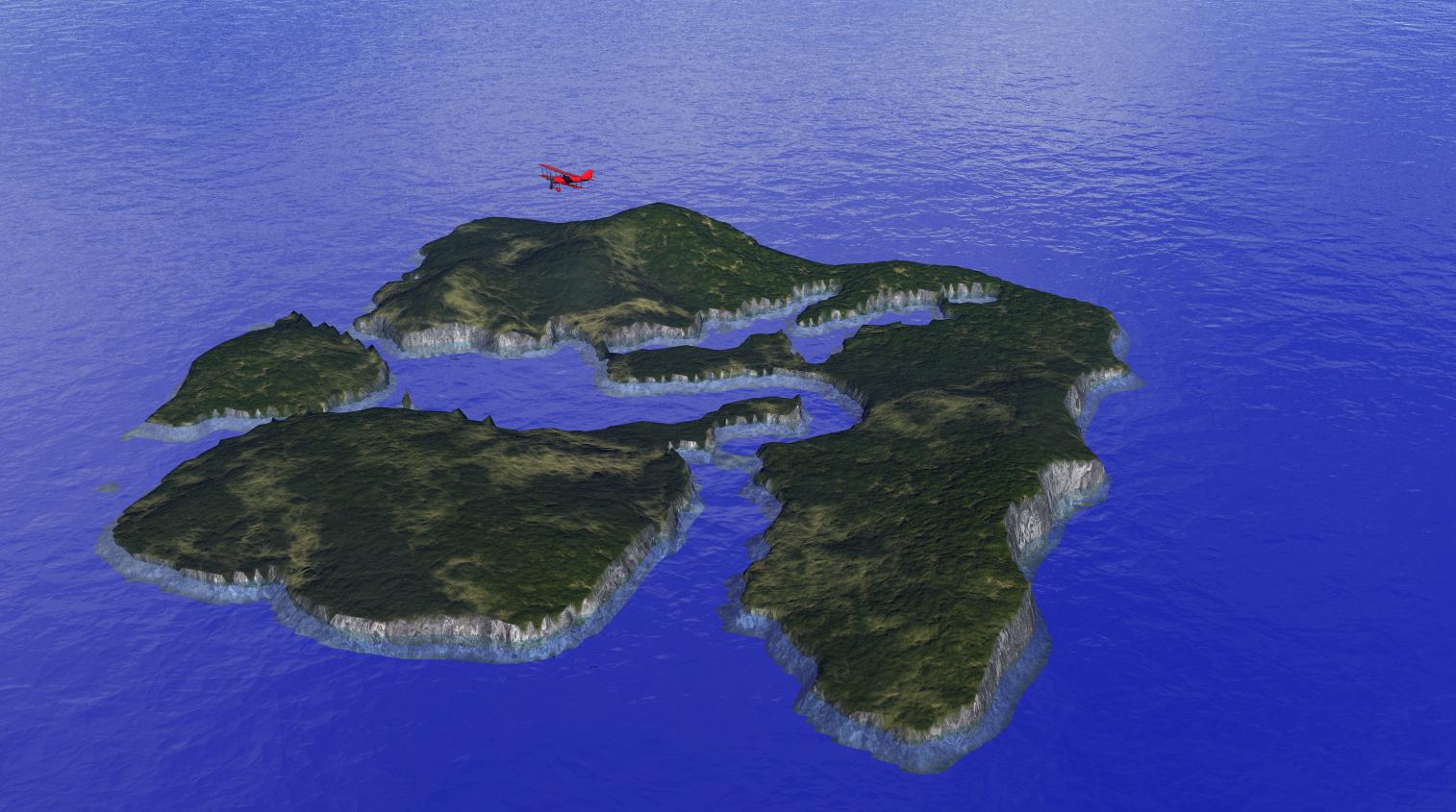

    ich mach normalerweise mit Bryce nicht viel weil ich einfach nicht damit zurecht komme.
    Z.B. das Bild hier: ich dachte erst das wäre so ne Texture als ich das bei DAZ gekauft habe, dabei wars ne fertige Szene.
    Wenn ich mir den "Quellcode", also die Arbeitsoberfläche mit den roten Linien anschaue, dann sehe ich: NICHTS! In keiner Ansicht.
    Wie mach ich denn ein Bild das so toll aussieht und aus NICHTS besteht?
    Zumindest weiß ich als Laye nicht wo ich da schauen muss. Auch finde ich die Bedienung in Bryce etwas sehr gewöhnungsbedürftig.

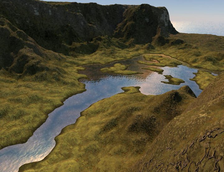

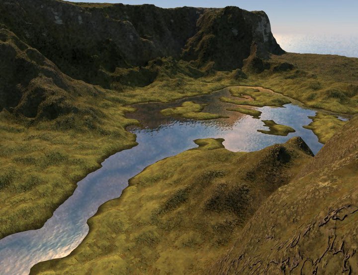

    Für mich sieht das aus wie ein Terrain, in das Vertiefungen hineingemalt wurden, wo dann das Wasser drin Platz hat.
    Warum in der Drahtgitteransicht nichts sichtbar ist, kann ich dir jetzt auch nicht sagen. Eigentlich müsste man die Polys des Terrains sehen. Vielleicht wurden die Elemente ausgeblendet?
  • Die roten Linien ist das markierte Terrain, Du siehst im Editor bei Bryce nur die Polygone ohne Textur.
    Die ist aber drauf und wird beim rendern sichtbar.
    Im Terraineditor kannst Du das Terrain so bearbeiten, das Flußläufe enstehen. Mit dunkler Farbe und dem Stift malen.
