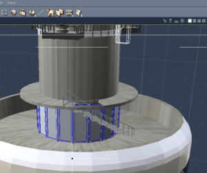

    ch glaub in 6 gab es das Mesh im assembleroom zu bearbeiten noch nicht.
    Genau so isses leider! In V6 muss man zum Bearbeiten noch explizit in den Modellraum wechseln, seit 8 gibt es diese Vereinfachung, dass man gleich im Assemble Room dem Mesh zu Leibe rücken kann. (Oder war das sogar schon seit der Siebener, weiss ich jetzt nicht so ganau.)
    In der 7er Version geht das auch noch nicht.
    Tante Edit sagt:

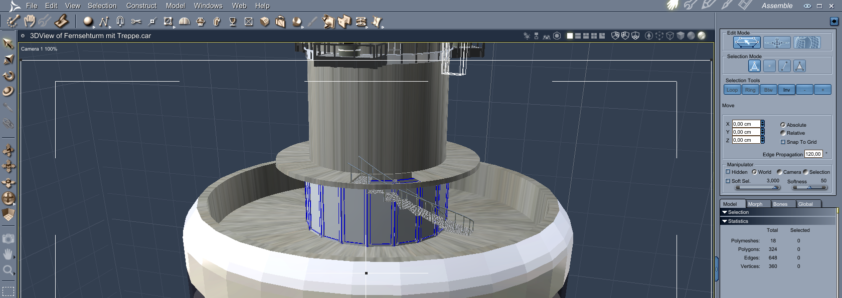

    Ja geht auch schon in der 7er Version. Im Assemble-Room auf dieses Icon drücken, siehe Dateianhang, dann sind alle Möglichkeiten wie im Modell-Room da:
    Da ich mit Hexagon modelliere und auch noch mit dem Handbuch zu C6 unterwegs war, ist mir das doch glatt entgangen :D . Danke fürs drauf aufmerksam machen.
    Doch war wohl auch schon in der 7 wurde aber glaube ich noch weiter verbessert in der 8 er
  • Wenn du so mit der Viky in den modelroom switsch dann kannst du die Modelling Tools und Objekte nicht nutzen .
    Aber wenn du bei makierter Viky bei Edit > smooth objekt die Option converted smoothed polymeshes into regular one wählst , dann werden dann Tools im Modeling Room benutzbar.
    Aber ehrlich das ist alles mehr umständlich und auch nicht das Gelbe, weil dein Zylinder dann auch ja irgendwie an der viky "klebt" und auch über Trick 17 erst wieder gelöst werden muss.
    Am besten ist wirklich Pack dein Hexagon aus mach von der Viiky oder besser Viky dev Foundation ein obj . Lade das in Hexagon und du kannst dort genauso so moddeln wie im Video , die Carrara Modelling Tools gibt es dort auch und noch viel mehr . :)
