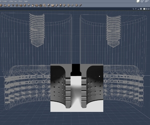

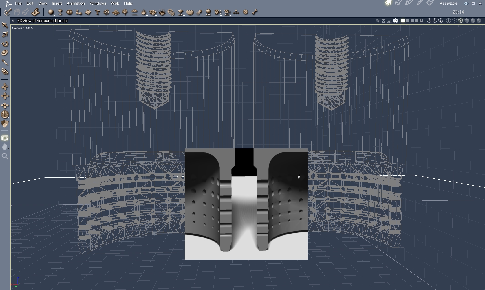

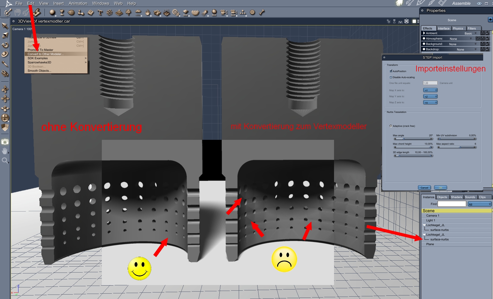

  • Hallo zusammen,
    ich habe ein Phänomen, das ich nicht haben möchte.
    Software:
    CarraraPro 8.1.1 Win 64Bit
    Problembeschreibung:
    Nach der Konvertierung zum Vertexmodeller habe ich unschöne Fläche in Rundungen.
    Das Teil ist ein Step-Import.
    Frage:
    Wie bekomme ich die unschönen Flächen weg?
    Warum konvertiere ich die Geometrie zum Vertexmodeler?
    Ich möchte Shadingdomains für das Teil anlegen.
    Ich schätze das ist ein Smoothproblem. Ich habe bereits versucht die Fläche nachzusmoothen. Das Ergebnis war miss.
    Hat jemand eine Erklärung oder einen Tipp?
    Vielen Dank in voraus

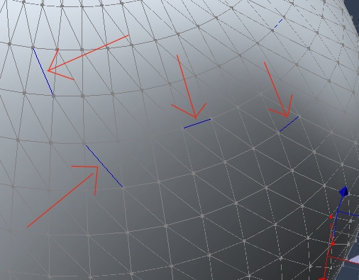

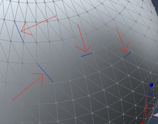

    Hallo Eddi,
    hast Du viele blaue Edges in Deinem Mesh, wie in nachfolgendem Dateianhang?
    Wenn ja, dann verursachen die das Problem. Diese Kanten kannst Du mit Auswählen und dem Tool im Menü Model / Smooth Edges bearbeiten. Die an den Rändern würde ich allerdings blau lassen, da sonst beim Anwenden von Smooth im Properties Tray Tab Model, das Teil seine Form verliert.
